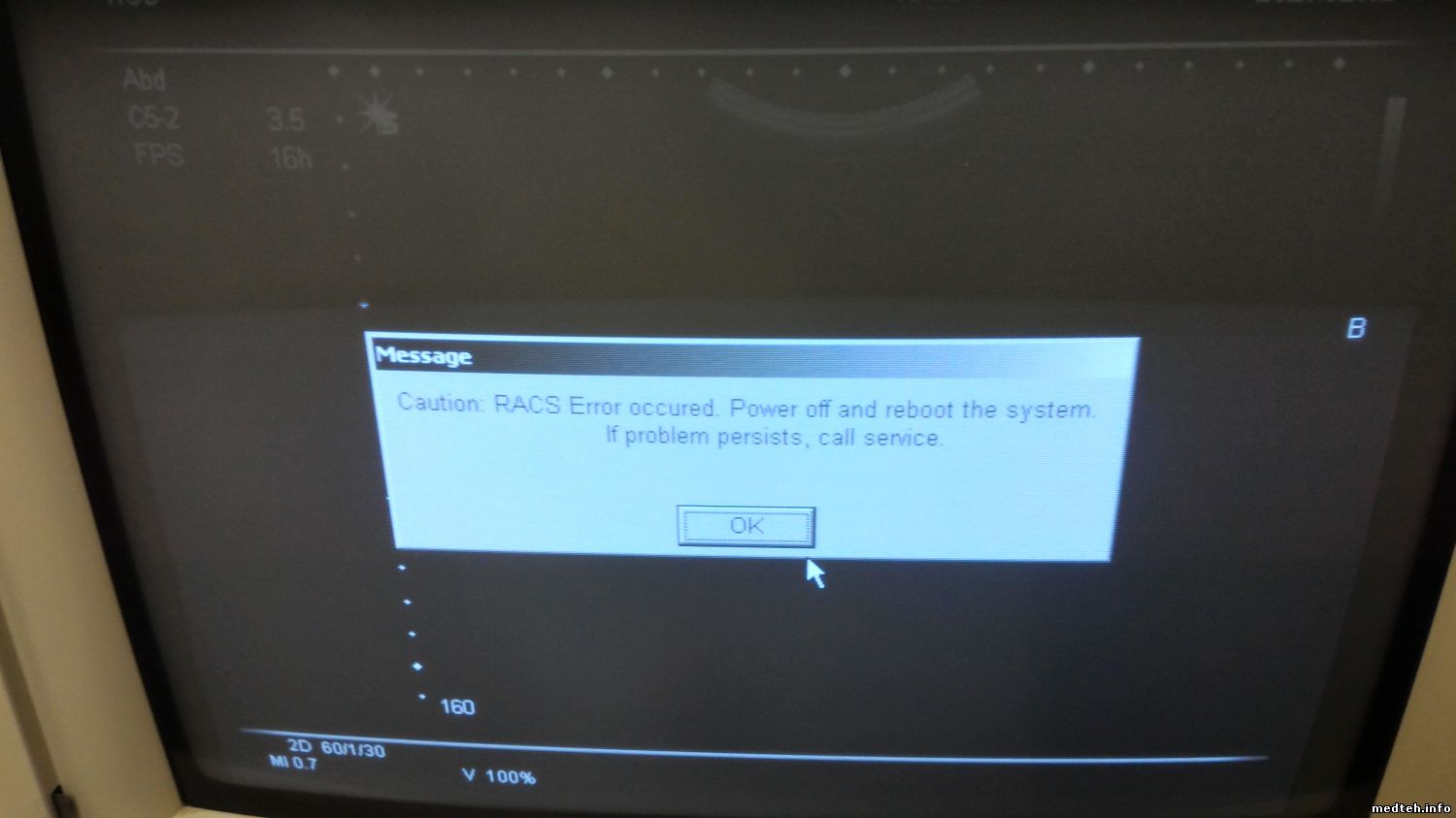

MAPPER_1222Дата: Пятница, 18.Мар.2016, 17:58 | Сообщение # 36
У вас сообщений: 450
Инженер и этим всё сказано...
Помогите пожалуйста. Кто не будь сталкивался с этой ошибкой ? В сервиснике написано только это - RACS - Real Time Acoustic Control System
Real Time Acoustic Control System ,а что это где копать ? Это, что не будь с датчиками или тракт приема передачи ?
Сообщение отредактировал MAPPER_1222 - Пятница, 18.Мар.2016, 17:59
