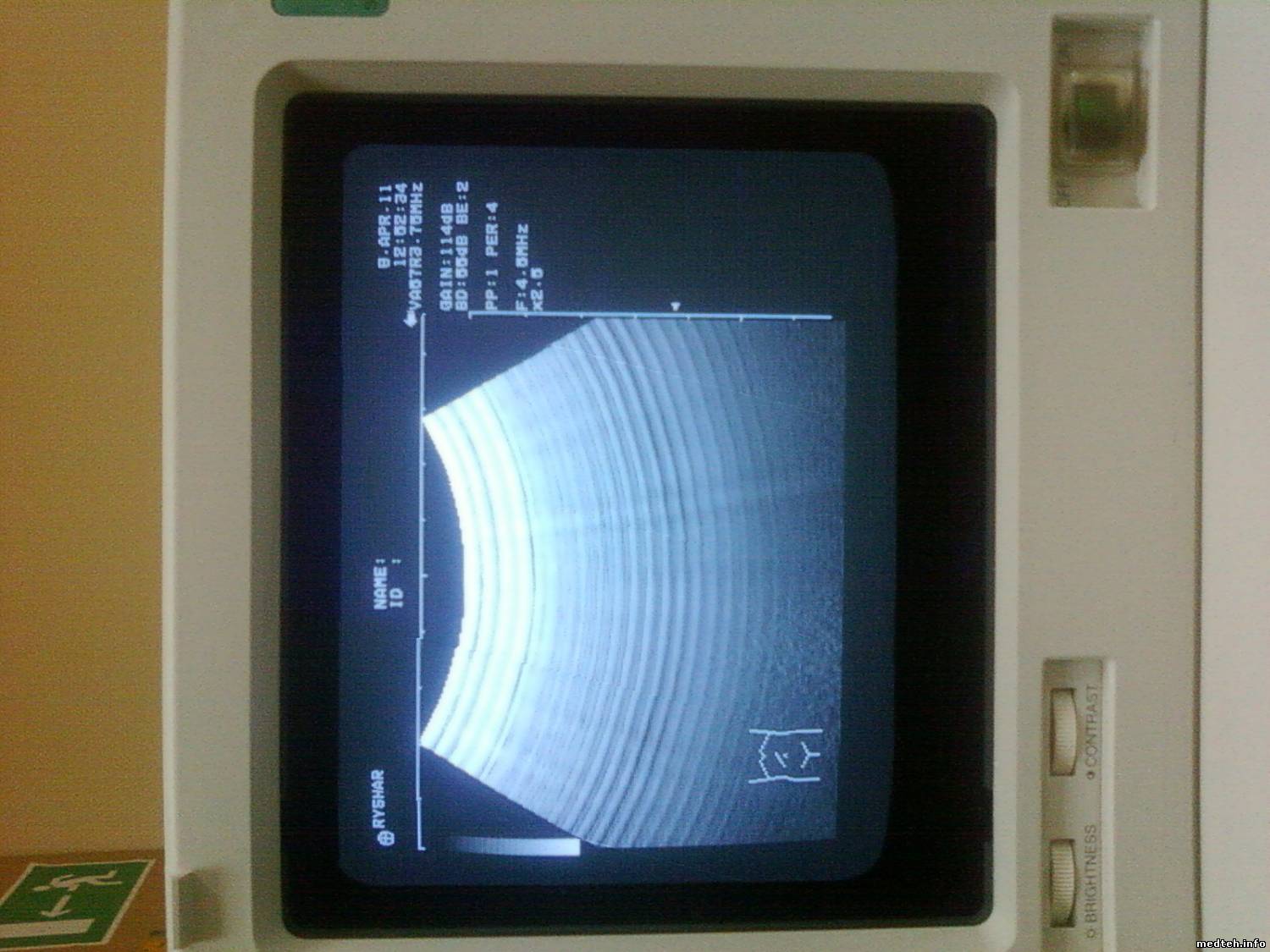

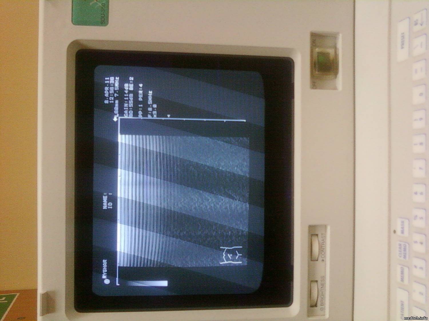

Доброго времени суток!
Привезли УЗИ Shimadzu SDU-350XL. На экране на обеих датчиках в верхней части растра видны полосы. Что это может быть? По питанию никаких пульсаций нет ... И постоянно горит кнопка "RECORD".

Если эти полосы на "воздухе" то это нормально.
Надо нанести гель и прислонить к телу)))
Попробовать уменьшить гейн

Finn1970Дата: Воскресенье, 10.Апр.2011, 17:28 | Сообщение # 3
сервис-инженер
С-Пб
а то что "record" постоянно горит?
