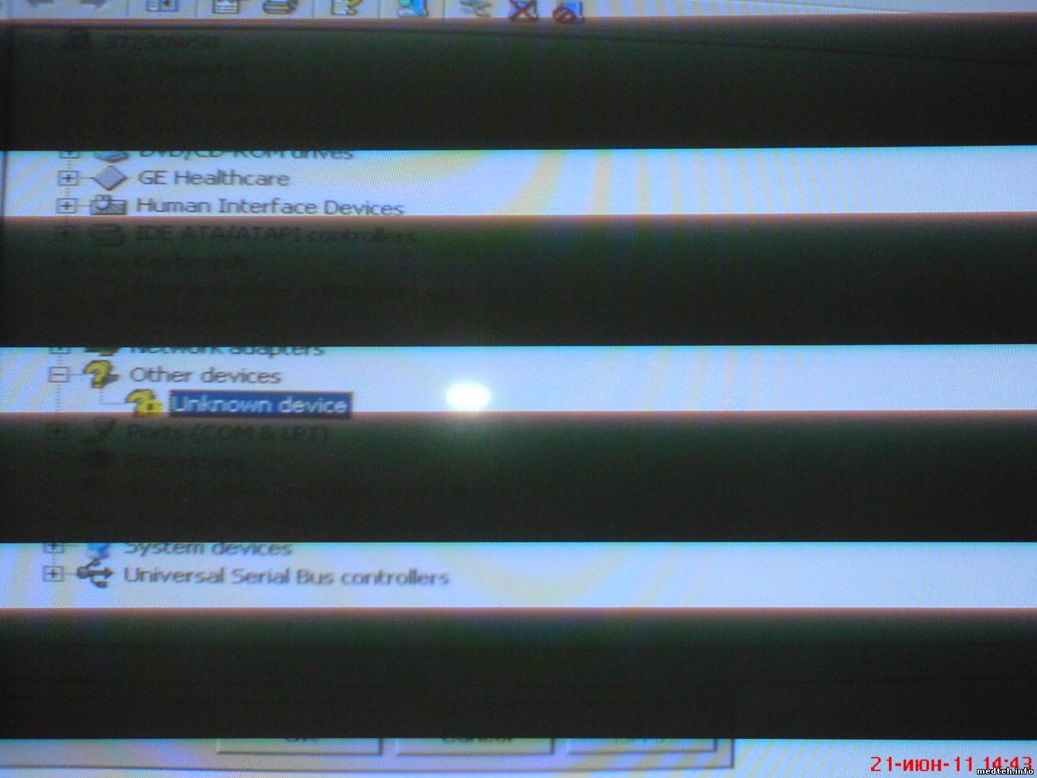

Что касается панели, то достаточно заглянуть в диспетчер задач - если хоть одно USB устройство действует, то соответственно, USB контроллер в БИОСе включен и проблема не в нем. Ну еще можно там же, в диспетчере, USB контроллеры глянуть, все ли на месте.
shtempelДата: Вторник, 21.Июн.2011, 17:04 | Сообщение # 50
У вас сообщений: 289
medteh

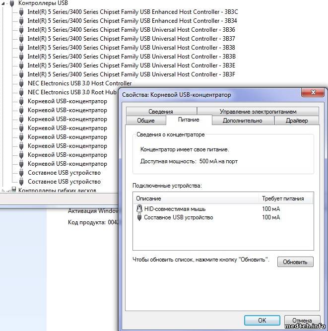

Quote (Denkot)
Так для наглядности:
DenkotДата: Вторник, 21.Июн.2011, 17:15 | Сообщение # 51
Quote (shtempel)
именно так :)
я обычно переключаю на отображение "устройства по подключению", так лучше видно, где что висит.
Там USB устройств немного - HID-панель, принтер, концентратор, на аппаратах с опцией 4D еще мотор-контроллер (но это не для L3), иногда - физиопанель (ЭКГ).
Причем действительно жизненно необходимые это панель и принтер.
Ультразвук весь на шине PCI висит напрямую в DMA, в USB его нет.
Так что я бы не сказал, что на L3 тяжело USBшки перепроверить.

В диспетчере устройств с USB все в норме. Кроме как +Other devices---Unknown device вопросик.
DenkotДата: Вторник, 21.Июн.2011, 17:36 | Сообщение # 53
Quote (rrssaz)
Жаль, не видно мне отсюда. Лоджики это моя страсть :)
Так и должно быть

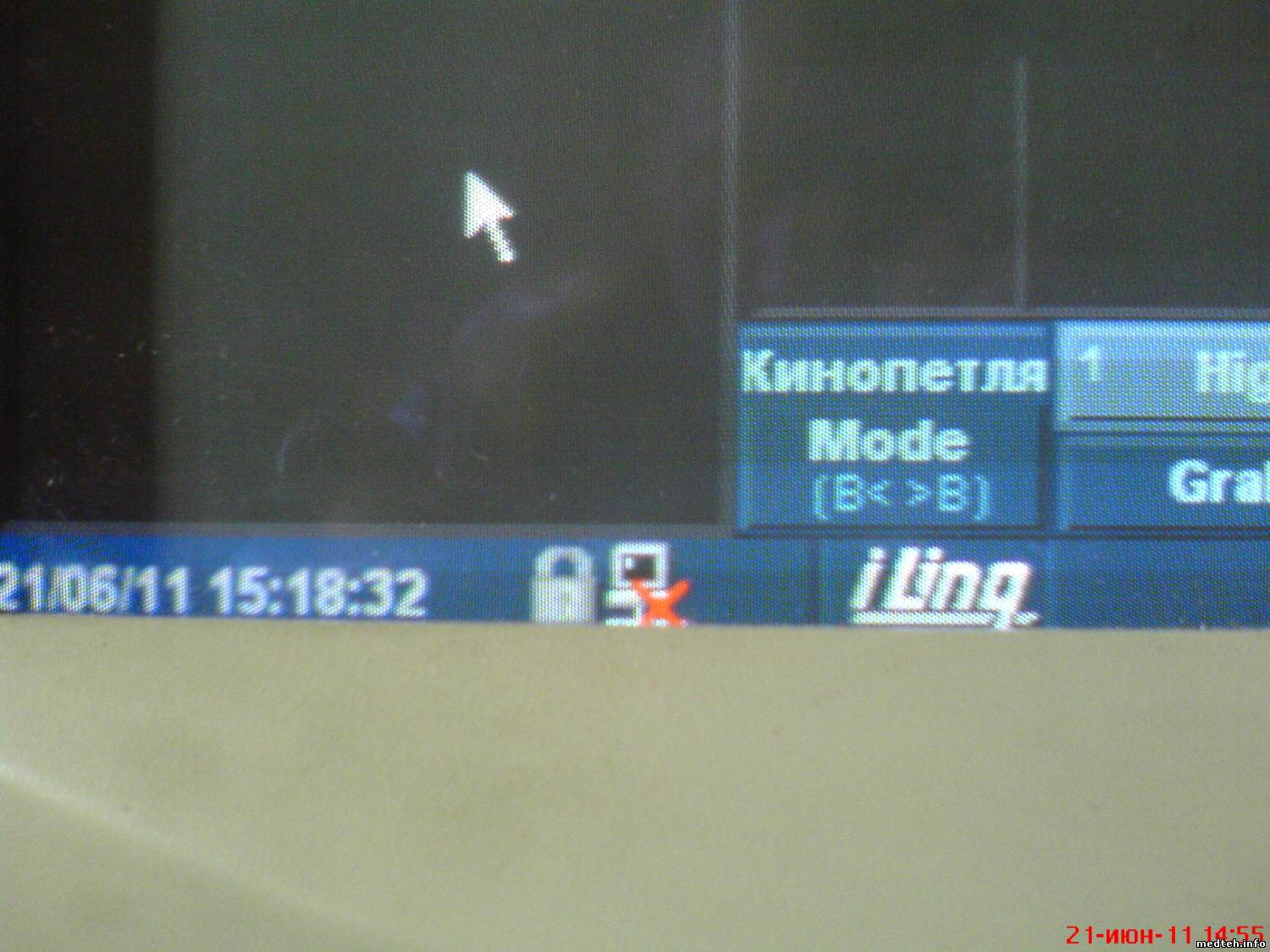

должен ли "монитор" на фото быть перечеркнут? Может что включить надо?
Issidora_SASДата: Вторник, 21.Июн.2011, 23:07 | Сообщение # 57
У вас сообщений: 125
ULS
Moscow
Quote (rrssaz)
Да все у Вас правильно. Прибор то работает? Вы так и не написали)))

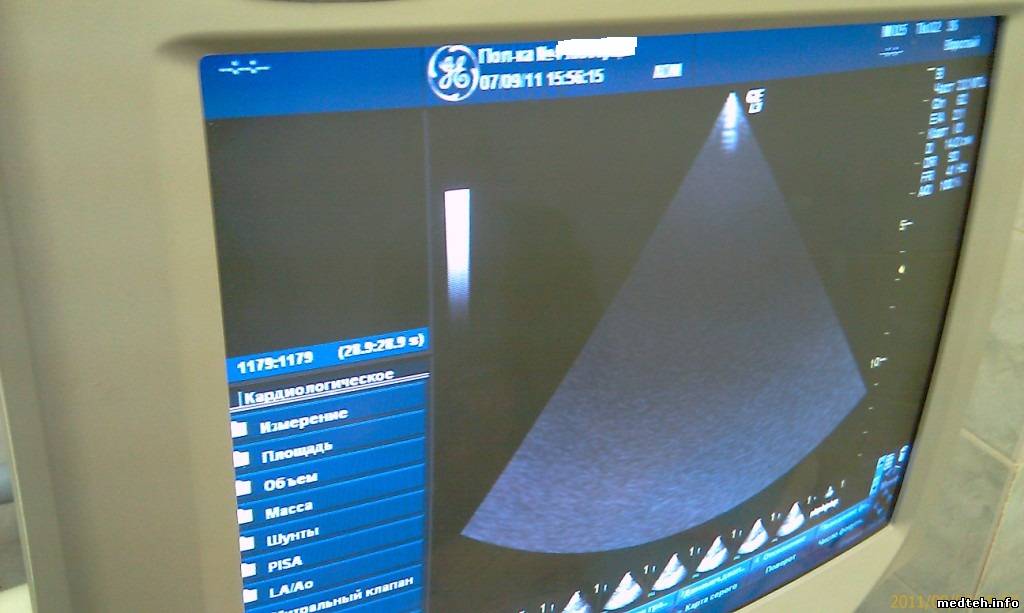

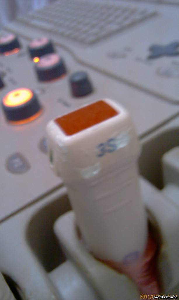

Здравствуйте специалисты по узи. По нац. проекту был установлен Logic 3 Pro. Пять лет прошло и вдруг захотели поработать на кардиодатчике. На изображении сплошной крупнозернистый шум, сердце плохо видно. Подскажите что неисправно т-как линейные датчики хорошо работают . Может какая прога нужна?.
И где можно отремонтировать.
РОМУЛДата: Пятница, 16.Сен.2011, 14:44 | Сообщение # 64
У вас сообщений: 830
Ультразвук
Очень даже вероятно, что датчику пришел кондухес (отклеилась линза, отпали кристаллы...) biggrin Проверьте на заведомо исправной системе.
adidasДата: Пятница, 16.Сен.2011, 20:10 | Сообщение # 65
У вас сообщений: 276
главный
Средняя Волга
Quote (AVAM)
- за пять лет подзабыли как должно выглядеть сердце :)
Выложи фото,
может ручки какие надо покрутить... Пресеты настроить... Врачи обычно этого не любят.
Кардиологические исследования на аппарате подобного класса - борьба за качество на уровне интуиции :)

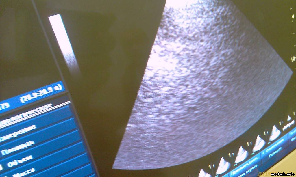

AVAMДата: Суббота, 17.Сен.2011, 15:15 | Сообщение # 66
У вас сообщений: 299
москва
Привет.
Вот фото:
Подскажите чего можно настроить, а то врачь уж больно быстрый, сказал что все крутил и датчик менял из vivida-3 и все тот-же шум.
Сообщение отредактировал AVAM - Суббота, 17.Сен.2011, 15:20

Ну, единственное,что можно сказать,- снимки не показательные. Не видно, какие значения параметров установлены. Я бы сказал, что реверберации слабоваты. А не кардиологию, а живот этим датчиком пробовали смотреть? Конечно,картинка будет хуже, чем на конвексе, но сориентироваться по проблеме легче будет good
Issidora_SASДата: Воскресенье, 18.Сен.2011, 11:44 | Сообщение # 68
ULS
Moscow
Здравствуйте. Попробуйте выбрать датчик 3S через Applicatin и обратите внимание на выбранное приложение - должно быть именно Cardio.
В Logiq возможно использование датчика с любым приложением.
- поддерживаю.
Для оценки качества картинки необходимо чтобы было видно: весь рабочий экран (для оценки установленных значений) и какое-нибудь более-менее удобоваримое изображения исследуемого органа (сердечная камера, створки клапана... и.т.д.)
jack2036Дата: Пятница, 06.Янв.2012, 10:58 | Сообщение # 70
