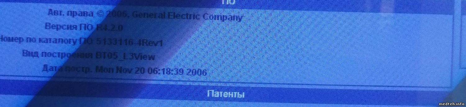

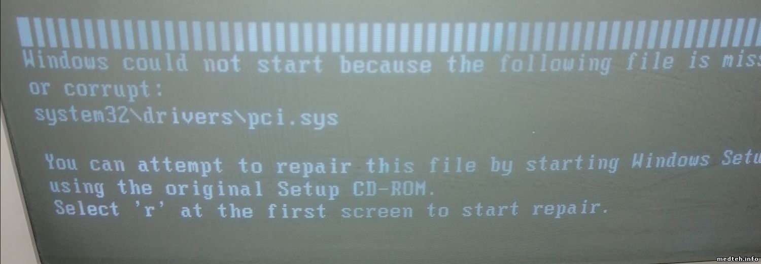

dominika006Дата: Вторник, 06.Июл.2021, 23:58 | Сообщение # 168
тюмень
Умерла загрузка на Logiq 3 expert, 2007 г. В. Вер4., Bt 5, номер системы 50402ws7 Фото номера дисков тоже прикрепил на фото, может кто сможет скинуть полный образ "русский", в идеале загрузочные диски.
Вот фото: http://www.medteh.info/_fr/33/5107151.jpg
сергей
