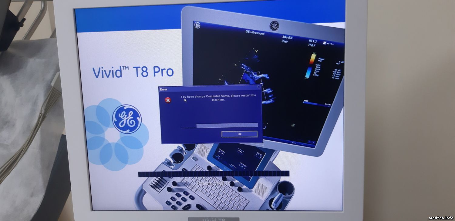

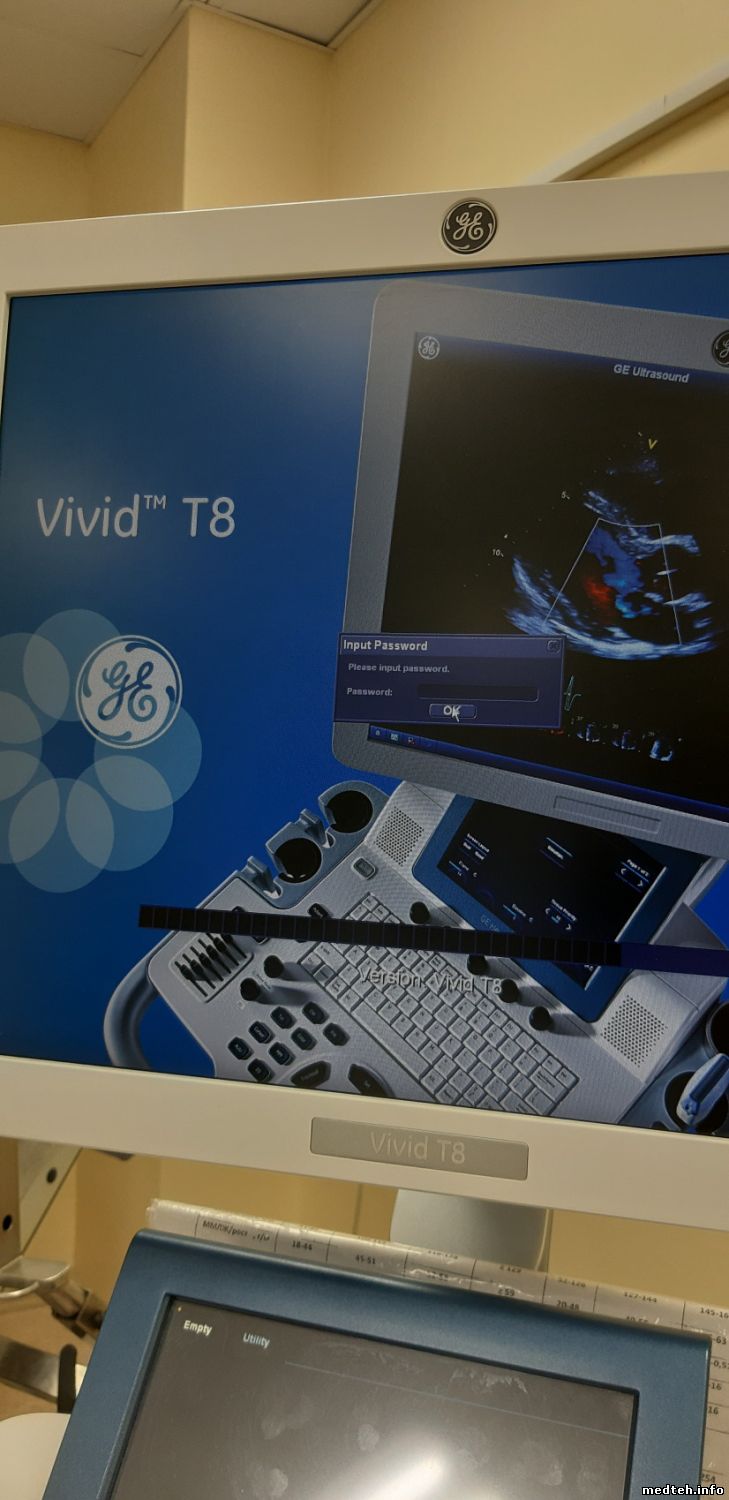

Алексей73Дата: Среда, 28.Дек.2022, 19:30 | Сообщение # 91
Не поддается классификации
Волга
Сразу не пинайте, не могу разместить, к сожалению, тему за недостаточностью сообщений и тему с Vivid t8 не нашёл (
УЗИ Vivid t8 бренда GE.
Переустанавливали софт в связи с заменой диска (посыпался) и непонятными ошибками (несоответствие имени ПК), при запуске системы пишет: "Ведите пароль".
Аппарат используется только автономно, без подключения к локальной сети.
Вопрос первый - какой именно пароль просит? )))
Вопрос второй - где его взять?
Спасибо за участие!

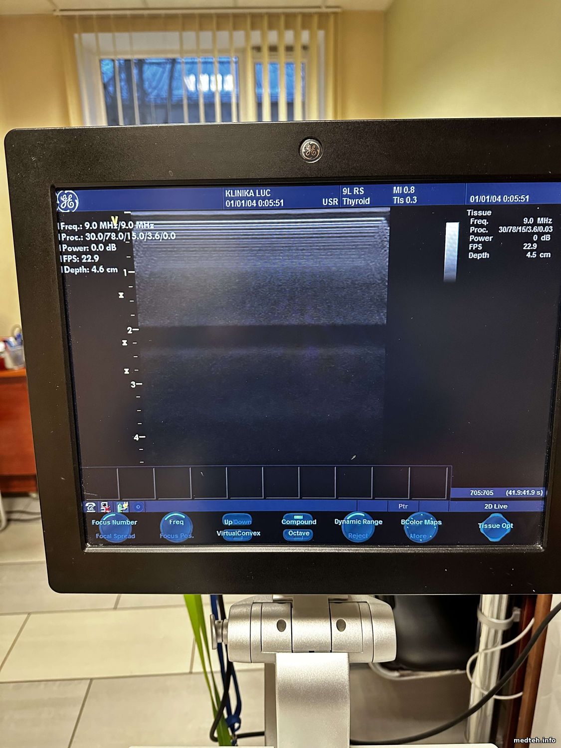

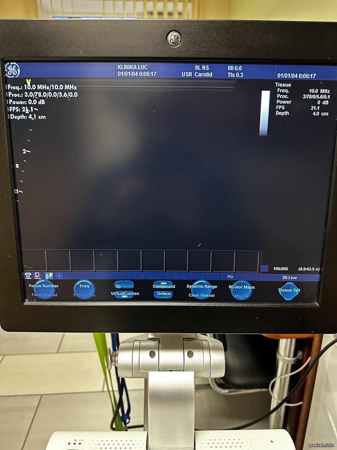

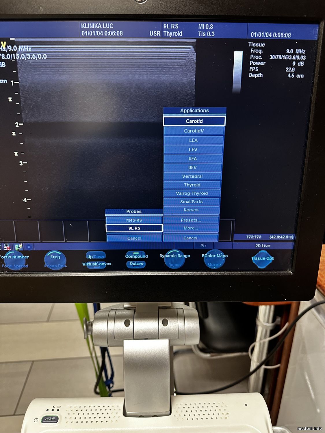

Я очень далёк от технических деталей и глубоких знаний! Просто хотел поинтересоваться, может кто-то сталкивался с нижеуказанной проблемой.
Всё работает, всё включается, все кнопки нажимаются и активны. Определяет оба датчика, даёт их выбрать и выбрать программу сканирования!
Проблема в том, что картинка изображения как-будто в постоянном "фризе". Никак не реагирует на поверхность датчиков! Оба датчика - одинаково!
Полный диагностический тест ошибок не выявил - все "PASS"!
Может кто-то подскажет, куда идти и с кем бороться, и бороться ли?

Фото с экрана Vivid S6 прикрепите.

Прикрепил несколько фотографий, как Вы просили!
Сделал видео, размер большой, поэтому можно их посмотреть по ссылкам!

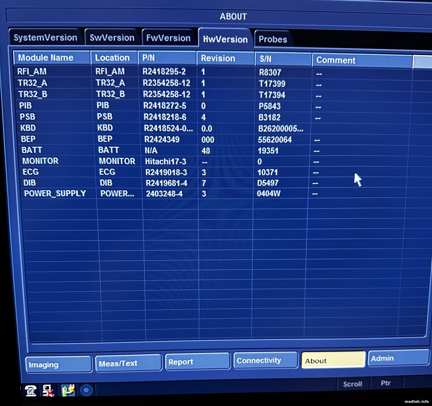

Hello.
Please press the Config button, log in as admin (ADM), then go to the HW Version page under the Info page and add a photo.
Regards
oleghubДата: Вторник, 06.Фев.2024, 15:41 | Сообщение # 103
tech
Латвия
Daugavplis
efecelebi,
Thank you for reply! Attached photo as you requested! If necessary more information, please let me know!
