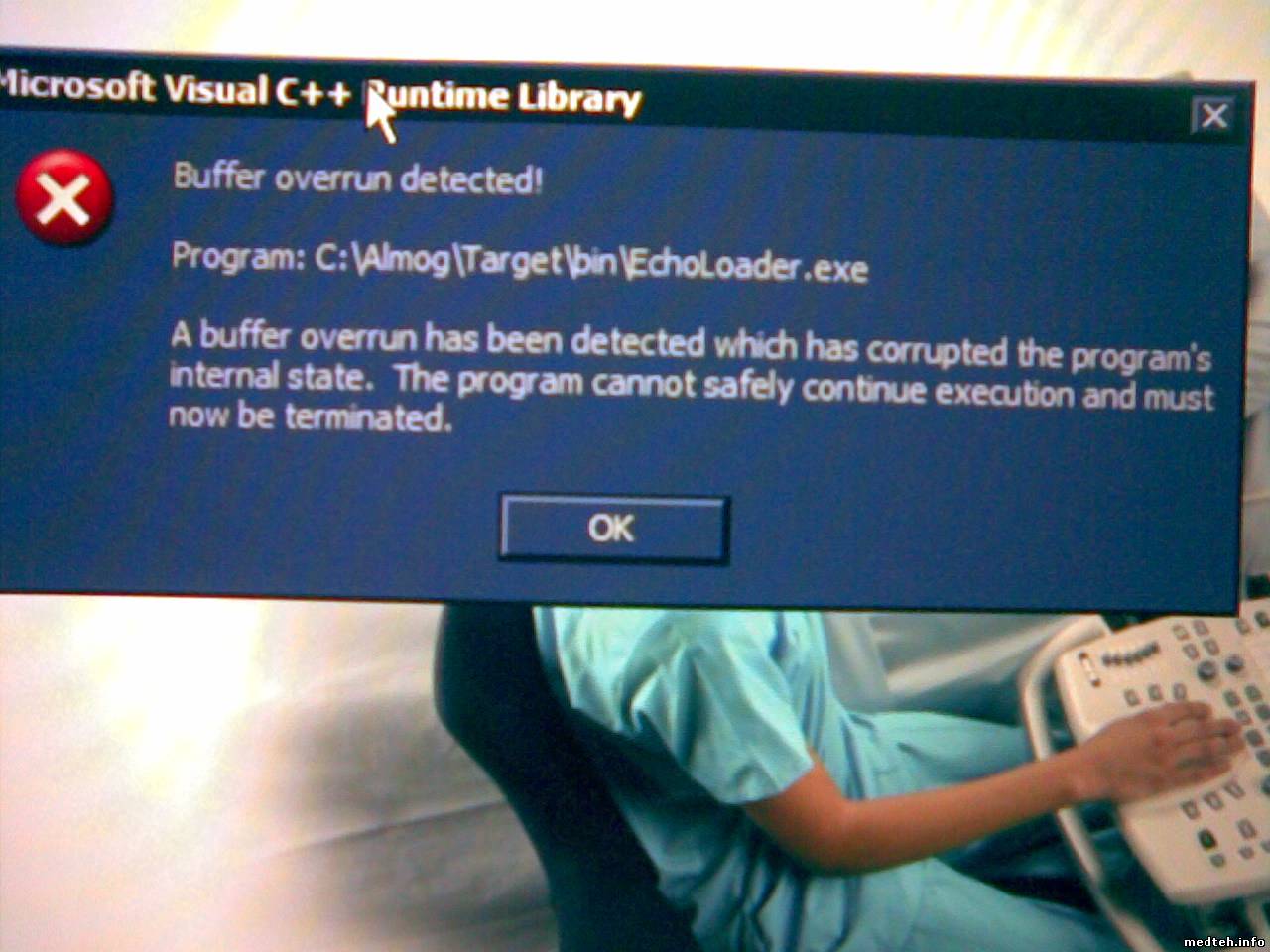

Аппарат в конце загрузки, перед стартом датчиков выдаёт окно с размыленной формулировкой, вроде: "Некоторое программируемое устройство не корректно и по-этому программа не может безопасно выполняться и должна быть перезагружена".
Правда, подсказывает, что отчёт отправлен в такой-то файл, но у меня всё-равно нет кодов ошибок, да, и не очень-то хочется ставить винт на комп с виндой, чтобы не запороть ключи. После чего позволяет пробелом или энтером подтвердить выход и выключается. BIOS и Софт переустанавливал два раза - эффект тот же.

patsevichДата: Вторник, 26.Июл.2011, 23:05 | Сообщение # 4
"Alt-cofig" невозможно нажать, т.к. аппарат не догружается.
Сейчас сообщение выглядит так: файл прикрепляю.

Это сообщение (dll) об обнаружении переполнения буфера. Это ошибка возникает при ошибках памяти, сбоях в драйверах или системных библиотеках windows.
Цитата patsevich ()
выдаёт окно с размыленной формулировкой вроде: некоторое прогрммируемое устройство не корректно и по-этому программа не может безопастно выполняться и должна быть перезагружена.Правда подсказывает , что отчет отправлен в такой-то файл
Это файл дампа памяти и его анализ не для слабонервных (нужны соответствующие знания).
Попробуйте проверить память загрузившись с live cd memtest86.
Сделайте образ диска и потом при включении жмите F8 - последняя удачная конфигурация или восстановление с контрольной точки (кажется так, это ведь WIN XP?).

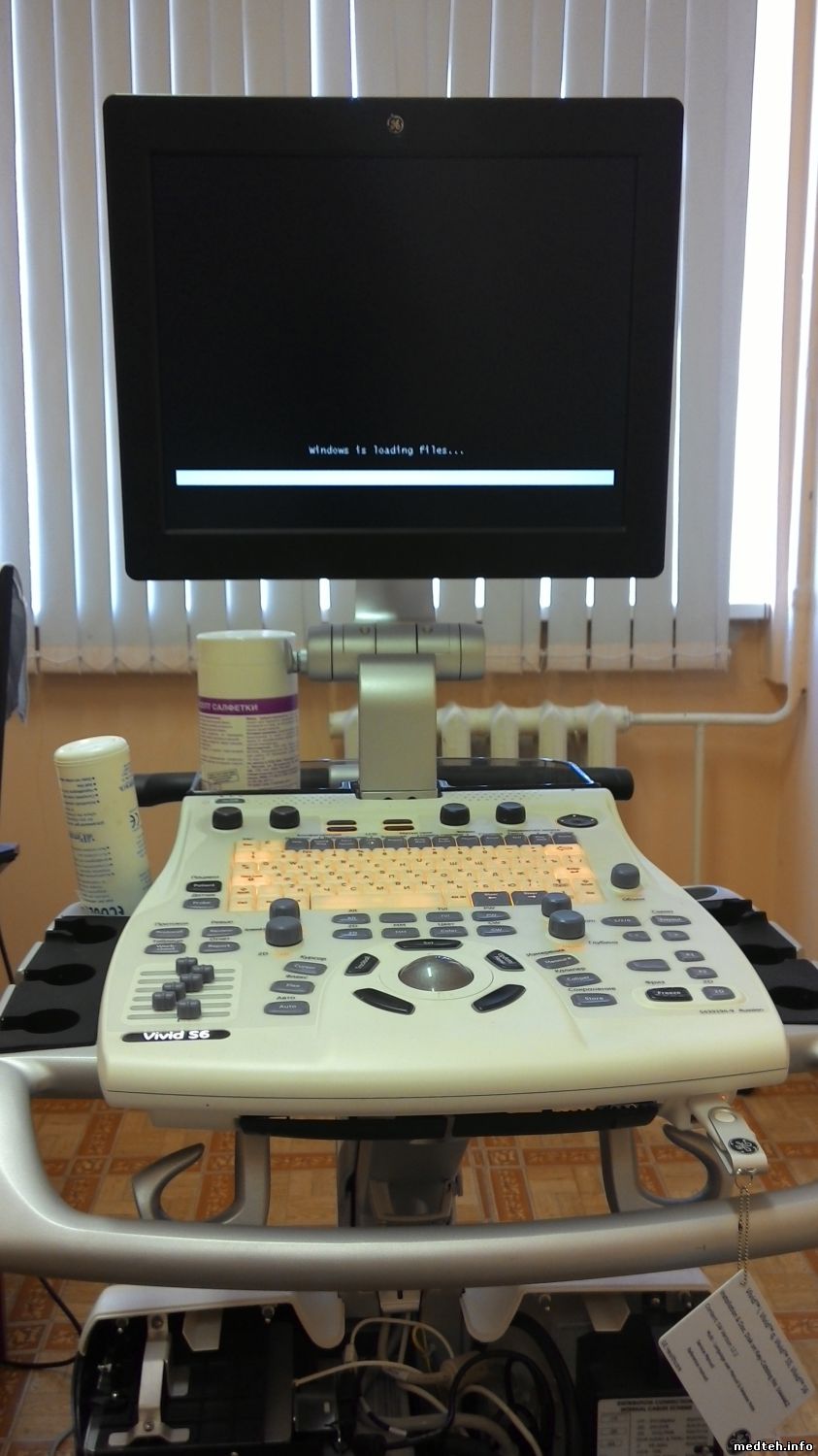

Подскажите, как Вы переустанавливали софт?
Есть загрузочная флешка, там в меню только 2-а пункта - загрузить систему и форматировать диск.
В общем, при загрузке УЗИ выпадает экран смерти ...
Врачи выключали аппарат длительным нажатием on/off, поэтому поломка системы неудивительна.
Ставлю новый ЖД, того же производителя и ёмкости, форматирую с флешки, запускаю установку винды и по окончании копирования файлов либо зависание, либо окно с информацией о том, что каких-то файлов не хватает. BIOS запаролен.
Кстати, может кто подскажет пароль к DIOS Vivid S6?

Народ, помогите! Не могу установить софт на vivid S6, после замены жесткого диска. Прежний напрочь убит. Купил новый, того же производителя - Seagate, той же емкости - 500Гб. Загрузочная флешка в комплекте с аппаратом есть. Грузится с флешки и разбивается диск нормально, но на стадии Windows is loading files, когда полоса загрузки доходит до конца, система виснет. Т.е. дошедшая до конца полоса загрузки файлов с надписью над ней... и это замирает. Пробовал подождать подольше, за 2 часа ничего не меняется. Кнопки не действуют, можно только выключить аппарат длительным нажатием on/off.
Вот на счёт разбивки винта с флэшки меня сумнения глодют. Похоже на то, что винт не разбит и загрузчик залив диск С зависает в поисках других дисков. Разбейте новый винт по образу и подобию родного, а тогда пробуйте ставить софт

Проверял - разбивается нормально. На 6-ть дисков GRUB, System, User, Archive, Swap, REPOSITORY.
После принудительного выключения системы (При зависании Windows is load files) и загрузки с жёсткого диска, такая картина: https://www.medteh.info/_fr/35/0758559.jpg

В общем, по мануалу форматнул, диск разбился, логические диски обозвались как надо (проверил потом на ноуте), перешёл к инсталляции системы (тоже по мануалу, там надо приоритет загрузки для флешки установить и опции дисплея в BIOS-e. Мануал чёткий, со скринами даже ...) Окончилось вот чем (и это было 3-и раза) - https://www.medteh.info/_fr/35/0896261.jpg

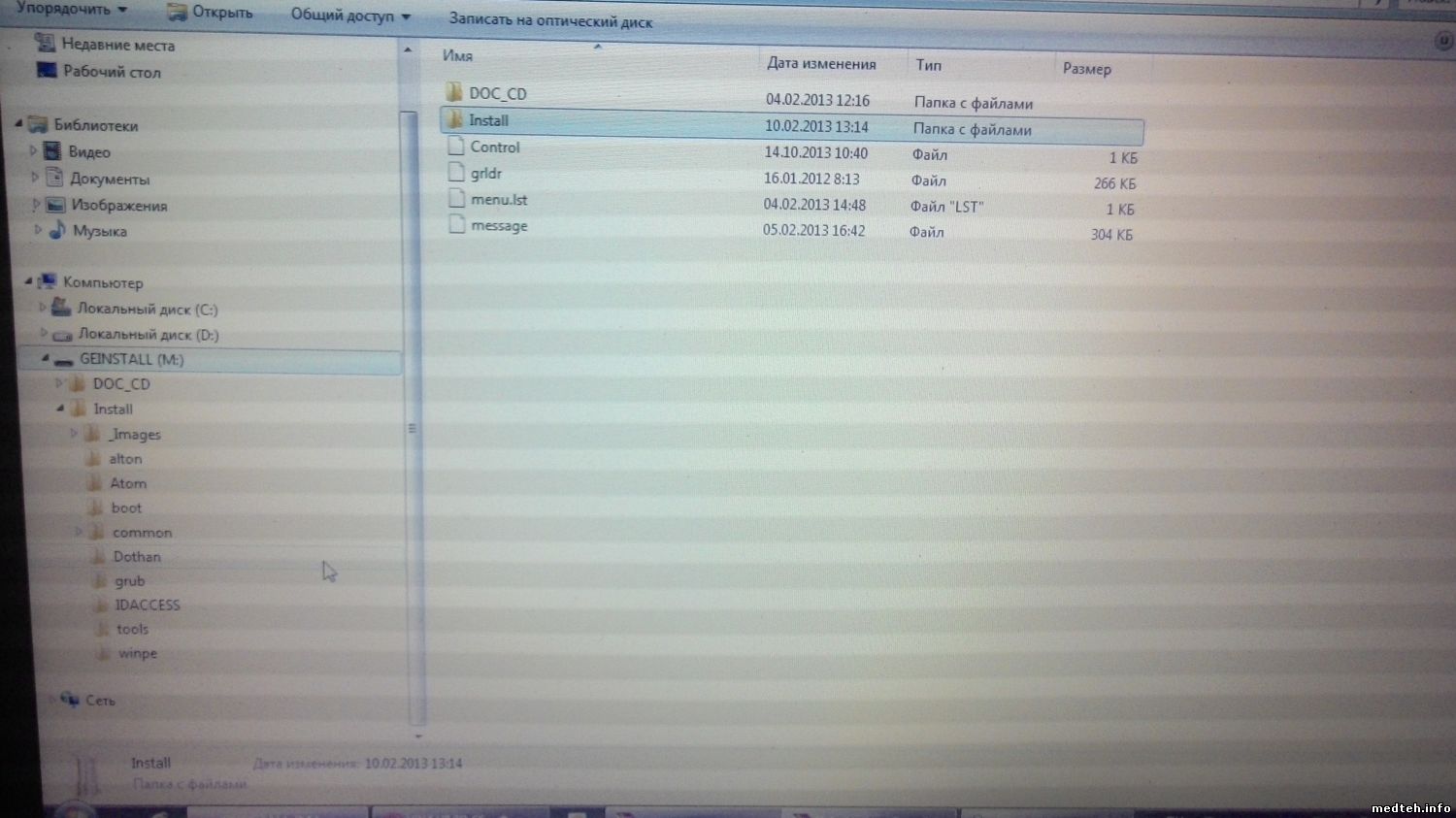

Как выложить образ? подскажите - выложу. Собственно, корень флешки выглядит так:
navesДата: Среда, 25.Мар.2015, 01:35 | Сообщение # 25
У вас сообщений: 1070
Покажите содержимое файла menu.lst, если там будет текст одной длинной строкой, то через notepad++
Очень похоже, что используется загрузчик grub с маппингом образов, такая загрузка потребляет много памяти и поэтому винда могла зависать из-за её нехватки, попробуйте добавить память.
Бинарный образ флешки можно сделать через программу winhex или http://www.makeuseof.com/tag/create-image-usb-drive/
Оригинальный диск проверяли ли на ошибки через Викторию, статус SMART?
Может вообще софт не причём.
Сообщение отредактировал naves - Среда, 25.Мар.2015, 01:38

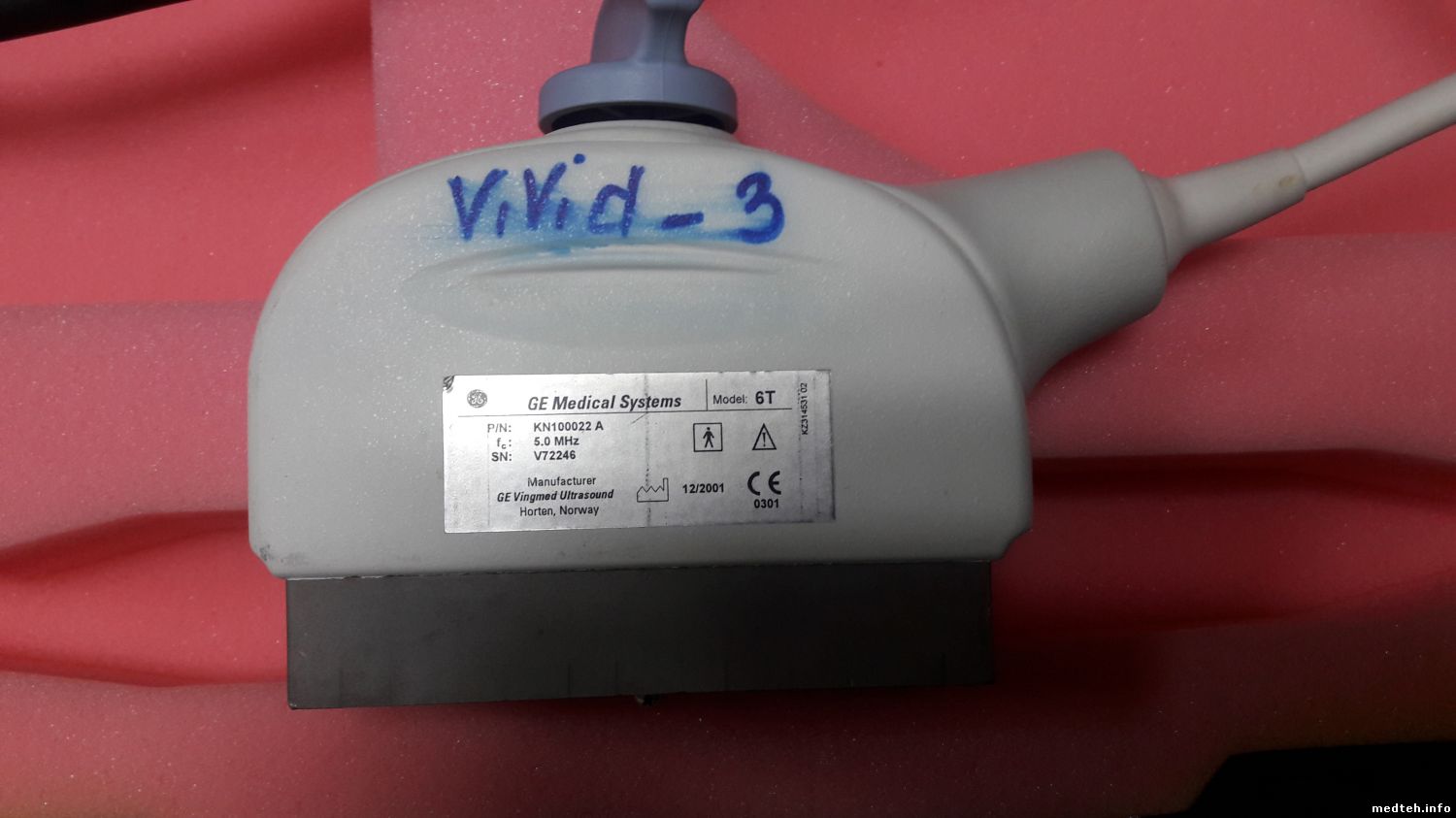

Кто-нибудь может подсказать, подойдет ли датчик модель 6Т 2001 года выпуска для УЗИ Vivid S6 12/2014 года выпуска,
Сам порт на УЗИ аппарате подходит для датчика, но аппарат его не видит?
sprutvДата: Пятница, 08.Апр.2016, 14:22 | Сообщение # 36
У вас сообщений: 197
узи
самара
Вообще, рекомендую сначала посмотреть сервис-мануал, а то может что не то подскажут там как раз, и с фотографиями какие датчики подходят.
Для данного аппарата подходят датчики: 6T-RS. 9T-RS. 6T. 9T. 6Tc-RS. Probe: 6T 7.1.0 Build 82.
Делай выводы сам.
Сообщение отредактировал sprutv - Пятница, 08.Апр.2016, 14:23
Issidora_SASДата: Воскресенье, 10.Апр.2016, 18:37 | Сообщение # 37
У вас сообщений: 125
ULS
Moscow
Для работы ЧП датчика нужна ещё его программная поддержка.
kibernetixДата: Понедельник, 11.Апр.2016, 06:41 | Сообщение # 38
Караганда
Цитата sprutv ()
Вообще, рекомендую сначала посмотреть сервис-мануал, а то может что не то подскажут, там как раз и с фотографиями какие датчики подходят
А где её взять, на сайте не нашёл, может быть вы поделитесь?
Цитата sprutv ()
для данного аппарата подходят датчики 6T-RS. 9T-RS. 6T. 9T. 6Tc-RS. Probe: 6T 7.1.0 Build 82.
Делай выводы сам
А можете подсказать, где на моём датчике "6Т" указана серия и сборка?
sprutvДата: Понедельник, 11.Апр.2016, 07:23 | Сообщение # 39
узи
самара
Нормальный человек тебе подсказал, я про исидору. Посмотри, в аппарате есть поддержка, а потом уже надо думать о серии и сборке.
Кстати, не понял причём тут серия и сборка. Вопрос только в следующем: нужно тебе обновлять или нет основной.
Сообщение отредактировал sprutv - Понедельник, 11.Апр.2016, 08:14
kibernetixДата: Понедельник, 11.Апр.2016, 09:08 | Сообщение # 40
Караганда
Программной поддержки на аппарате нет! Но вопрос в том - подходит или нет сам датчик, если датчик подходит, то тогда будет смысл решать вопрос о программной поддержке.
Если датчик не подходит, то придётся в любом случае покупать новый датчик, а он уже и будет продаваться вместе с программой!
Вопрос остаётся прежним: подходит или нет мой датчик к данному УЗИ?
