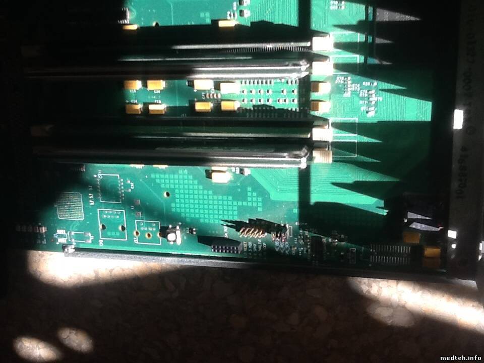

IIIeffДата: Четверг, 22.Май.2014, 06:46 | Сообщение # 51
У вас сообщений: 39
новичок
Усть-каменогорск
напомню предысторию... После перепада напряжения пропало изображение с основного монитора. На CPU board горел красным диод boot err. Поменяли плату и включили со старым винтом монитор заработал, но получили ошибку 33. Оффициалы прислали жесткий уже как сказали с прогой и пустой с установочными дисками. Поставили диск с по - ошибка 33. Поставили новый диск и установили ПО- получили ошибку 33(((

Я отслеживаю эту тему, и по состоянию на данный момент склонен думать, что на одной из плат УЗ-части подохло FIRMWARE, которое инициализируется при установке софта целиком. Хотя не исключаю, что процедура инсталляции была не соблюдена (это мануал почти на 100 страниц!), соответственно, инициализация плат не прошла, отсюда и ошибка. IIIeff, надеюсь, Вы хоть бэкапы присланных дисков сделали?
