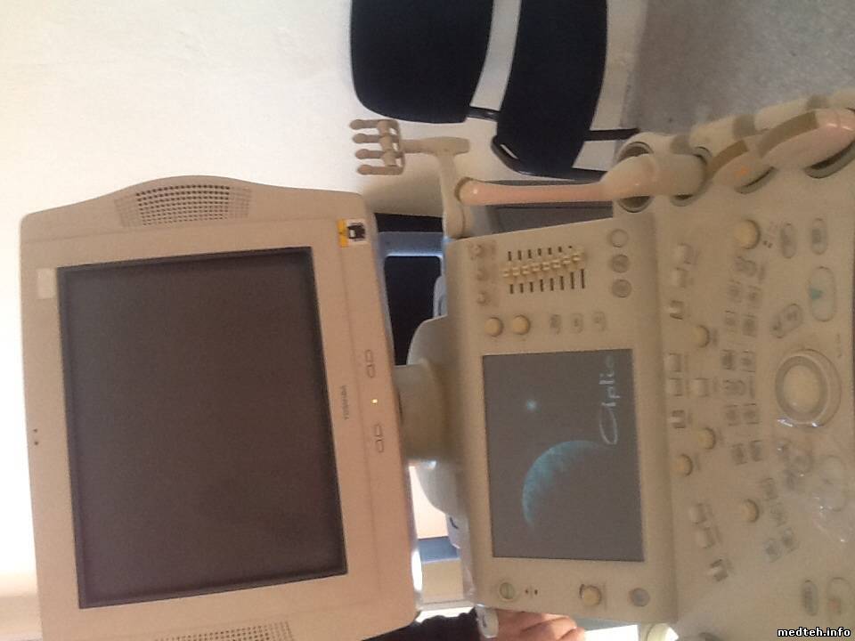

Здравствуйте, уважаемые техники!
Ситуация следующая: внезапное выключение света совпало с загрузкой Toshiba УЗИ Aplio XV (к сведению: бренд "Toshiba" известной компании не может загружаться). ИБП нет, это отдельная больная тема, виноваты, не скинулись, не купили.
В итоге, последующие загрузки аппарата останавливаются на синем экране, с надписью:
Stop: c0000218 (Registry File Failure)
The registry cannot load the hive (file):
\SystemRoot\System32\Config\SECURITY
or its log or alternate.
It is corrupt, absent, or not writable.
Beginning dump of physical memory
Physical memory dump complete.
Администрация обратилась за помощью к сервис-инженерам, которые обслуживают технику в нашей больнице.
Посовещавшись с коллегами из Штатов, решили, что поломка связана с HDD и его нужно заменить.
Сумма за замену очень неприличная, озвучивать не буду, скажу только что мы втроем (врачи) такого не потянем.
Администрация ищет спонсоров, но это затягивается уже на третий месяц.
Вопрос не о спонсорстве, а о способе лечения проблемы. Может, если все-таки замена диска, уже как-то рискнуть и попробовать рековер-утилиты?
Сказали, что HDD на Aplio крепится непосредственно на материнку, и вычленить его нельзя.
Win 2000 вроде загрузился полностью, я так понимаю, ошибка происходит при инициализации сканера.
Войти в BIOS не выходит.
Del, F2, комбинации не работают.
При прижатии F8 попадаем в сейф-бут, но клавиатура отключается, у Вас тут, в теме по Xario, прочитал, что нужно воткнуть внешнюю, но куда? И поможет ли это?
Подсказали, что есть утилита Seatools, но она вроде только с Сегейтами, у нас стоит Toshiba (во всяком случае так пишет BIOS при загрузке).
Да, и какой способ её запустить ума не приложу.
Помогите советом, уважаемые техники!

Проблема с тошибой vx нету изображения на основной экран что это может быть
AlexiumДата: Суббота, 30.Ноя.2013, 14:55 | Сообщение # 38
Краткость сестра таланта??? Лень написать - монитор исправен? ЖД на ошибки проверялся? Пароли сервисные есть?
krolchihaДата: Суббота, 30.Ноя.2013, 14:59 | Сообщение # 39
У вас сообщений: 87
техник медецинской техники
Марокко
Рабат
Монитор исправен не доходит до жесткого диска кристаллический монитор работает
AlexiumДата: Суббота, 30.Ноя.2013, 15:08 | Сообщение # 40
На втором мониторе что отображается по окончании загрузки - основной экран или вспомогательный?
