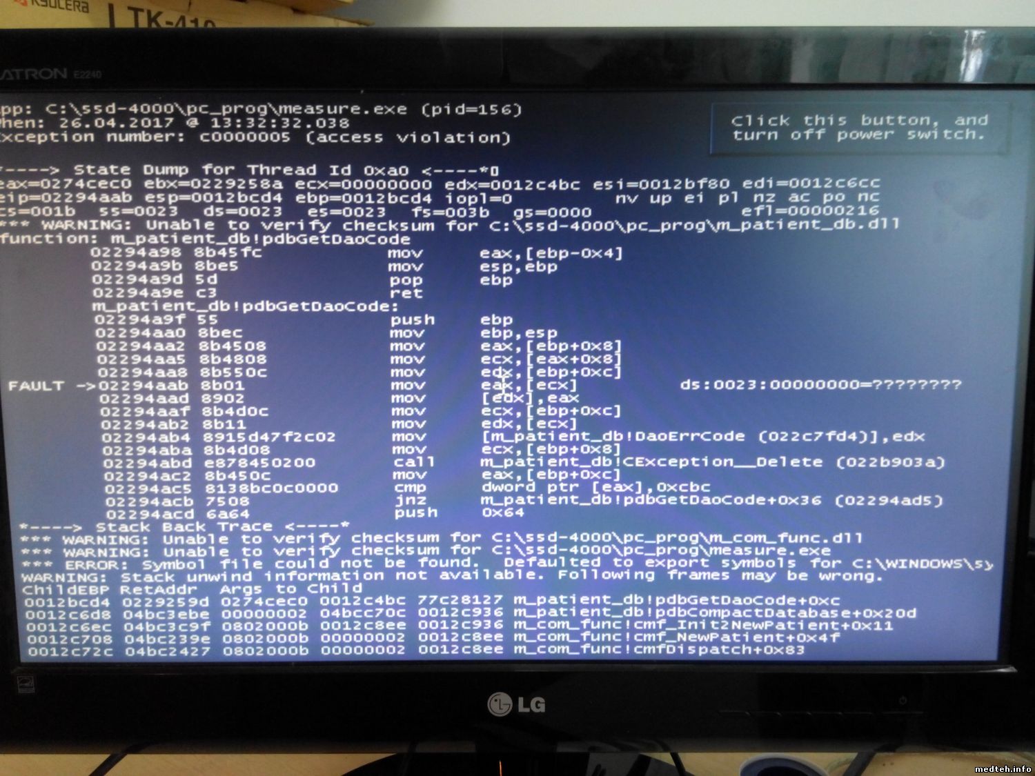

Alex-ALOKA, а как локализовать неисправность?
Запустил менеджер процессов, pcpf.exe занимает 100% процессорного времени. Если запустить pcpfexceptions.exe, выдаёт ошибку 00000057. Тащить голову к вам проблематично, не ближний свет ...
Alex-ALOKAДата: Понедельник, 30.Ноя.2015, 18:29 | Сообщение # 42
У вас сообщений: 149
MСК
Нет таких кодов в документации, только японцев запрашивать. А предыдущую картинку надо читать так, что нет связи с платой SDP.
Локализовать дальше можно только заменой платы на заведомо исправную, или поставить эту в исправный аппарат.
Подергайте разъёмы, и попробуйте температуру стабилизатора на плате, если на вашей плате он есть.
А голову к нам тащить не надо. Тащить надо, наоборот, тушку без головы. Автотрейдинг нормально возит. Тушка заматывается стретч-плёнкой, ставится на поддон на стяжки, заказывается обрешётка. Нормально доезжает.
Но плата эта не ремонтопригодна, как правило, поэтому готовьтесь к замене.

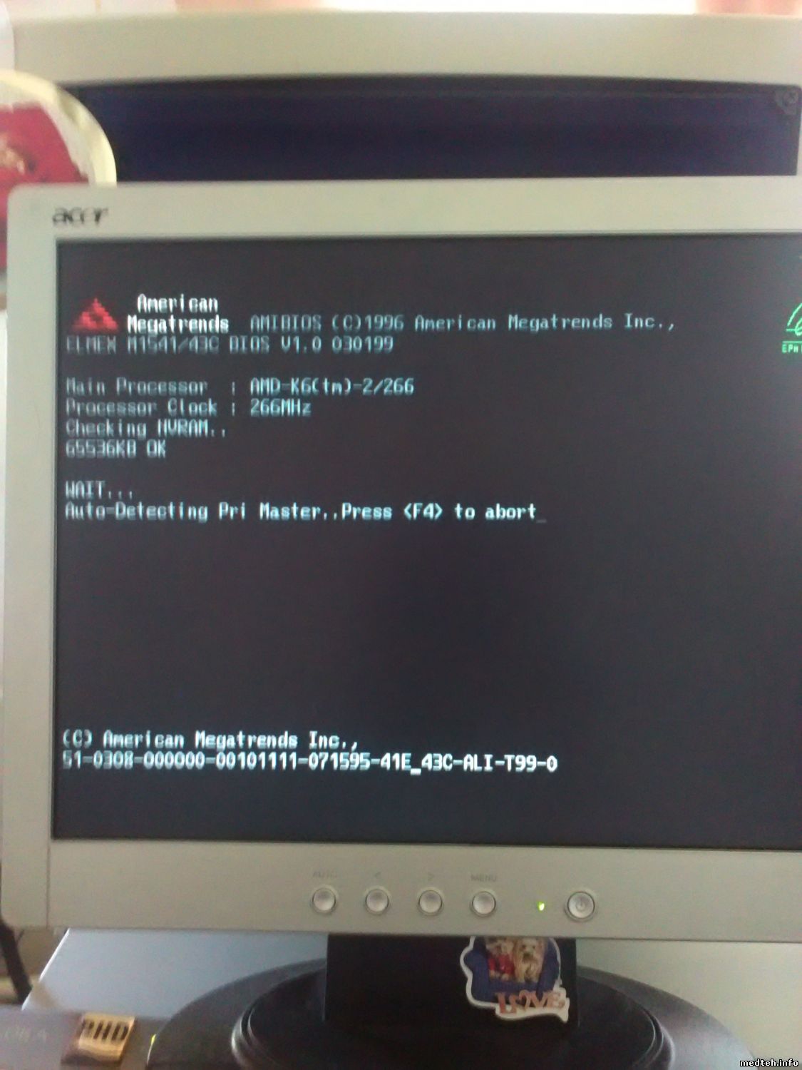

student3120Дата: Среда, 10.Авг.2016, 21:16 | Сообщение # 53
У вас сообщений: 79
инжeнер
med-teh
Посыпался винт на ALOKA 4000, залили ранее снятый образ с этого винта на другой,
при загрузке, BIOS не может определить автоматически этот винт (ожидание длится бесконечно долго), в меню выбора приоритета вручную выбрать этот диск не возможно, так как там нет этого диска, система соответственно не начинает грузиться.
Винт 100% рабочий, проверялся на ноуте, на нём же начинает грузиться винда.
Кто что может сказать по этому поводу?
Спасибо!

AlexiumДата: Среда, 10.Авг.2016, 21:24 | Сообщение # 54
слышал я, что в старые времена биос и чипсеты не поддерживали диски больших емкостей.
Система не видит винтов больше 30ГБ. Всегда держу в загашнике парочку винтов 10-20ГБ.
navesДата: Вторник, 16.Авг.2016, 12:46 | Сообщение # 56
У вас сообщений: 1070
http://www.rom.by/articles/big_HDD/index.htm
Цитата
1. На некоторых винчестерах есть перемычки для конфигурирования винчестера на 33.8Gb. Получите совершенно работоспособную систему, но, к сожалению, с меньшим объёмом.
2. Windows (98 и выше) применяет свои подпрограммы для определения винчестера, в которых нет проблем для работы с винчестерами больше 33.8Gb. Поэтому если вы хотите использовать "большой" диск просто в качестве "второго" (т.е. будете грузиться не с него, а с другого, меньшего, чем 33.8Gb), то можно просто выключить в биосе автоопределение "большого" винчестера (т.е. поставить Disabled). Тогда компьютер не повиснет в биосе, а Windows при загрузке сама вполне корректно определит "невидимый биосу" диск и можно будет совершенно корректно использовать весь его объём. Однако, во-первых, вы не сможете пользоваться "большим" диском из-под DOS (его разделы будут просто там отсутствовать), а во-вторых, многовероятно, что скорость работы с таким "невидимым в биос" диском будет существенно более низкая из-за "неинициализации" его UDMA-протокола (т.е. он может работать по протоколу PIO4-10Mb/s и даже ниже).
3. В некоторых редких биосах "проблему 32ГБ" удаётся обойти установкой параметров "большого" диска вручную (как для старых винчестеров).

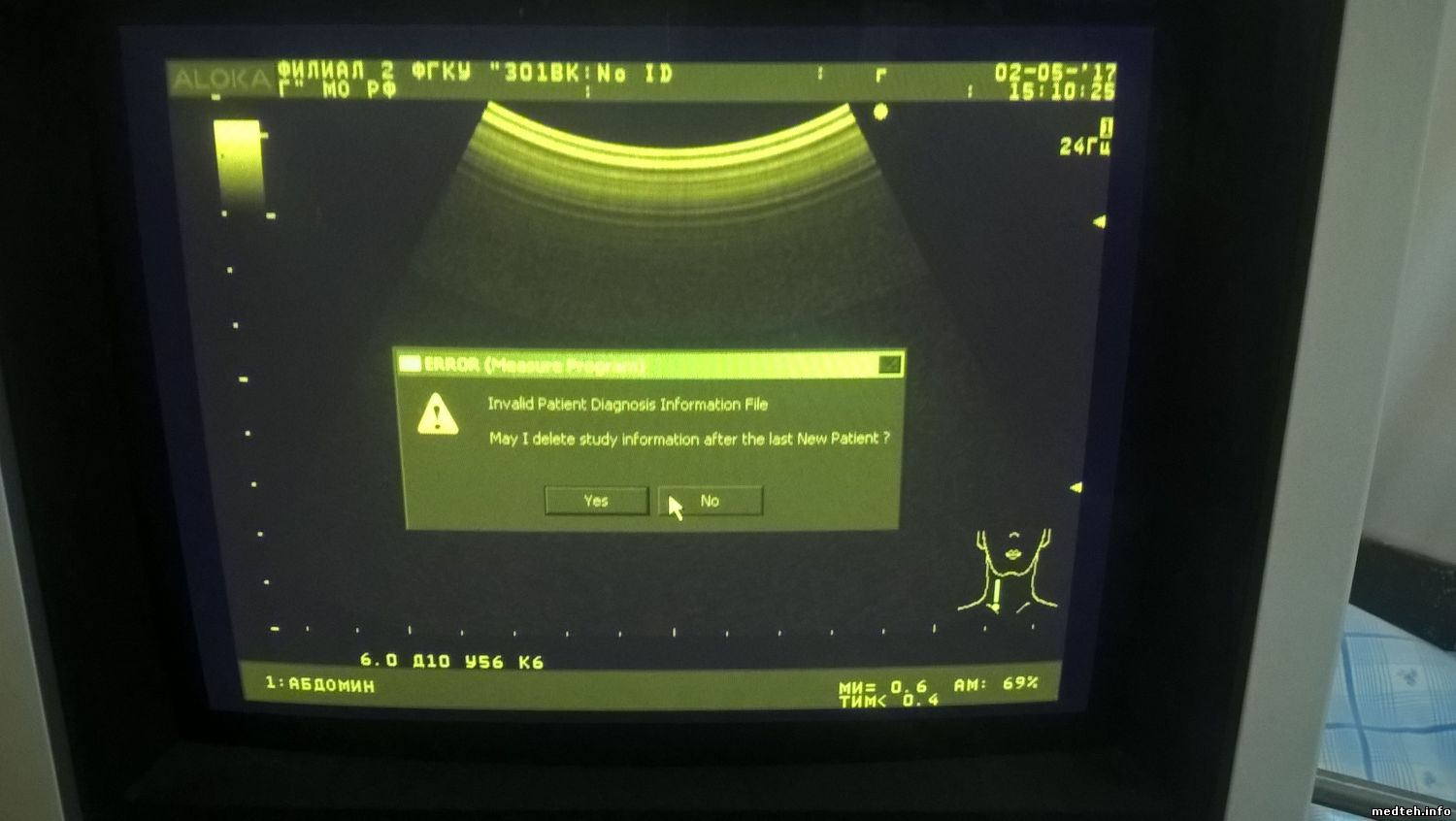

Всем добрый день. Попался в ремонт аппарат ALOKA SSD-4000 с симптомом не грузится, при включении на экране бесконечно бегает синяя полоска. После замены батарейки на материнке и чистки контактов оперативки аппарат стал запускаться, но при загрузке рабочей программы выскакивает окно с кучей ошибок (ругается на базу данных, контрольную сумму и т.п. фото прилагаю). После многих попыток удалось зайти в биос, выставил текущую дату, но ничего не изменилось. Потом заметил что если нажать "Esc", то окно с ошибками закрывается и аппарат работает. Сделал, как написано выше, удаление базы измерений пациентов, но изменений никаких. Жесткий диск проверил, повреждений на нем не обнаружено. Как я понимаю необходимо менять ПО (ну и жесткий заодно). Кто может поделиться образом? S/N аппарата М06788, PC модуль ЕР525200, на HDD наклейка HD-4000-65-1-1 MFS4000-65. И еще вопрос: при смене софта надо запрашивать пароли для открытия опций или еще что то подобное проделывать, как у других производителей?
Сообщение отредактировал 2SD1555 - Среда, 26.Апр.2017, 07:34
Alex-ALOKAДата: Четверг, 27.Апр.2017, 20:51 | Сообщение # 58
MСК
Алгоритм восстановления опций на Алоках реализован по-японски. При установку опции с дискеты, на дискету записывается признак, что опцию уже один раз установили, и серийный номер прибора, на который её установили. Если выходит из строя диск, то можно купить диск с непрописанным в нем серийным номером прибора. Потом установить серийник (один раз, переписать невозможно). А потом предлагается втыкать дискеты, с которых устанавливались опции, и тогда они перепишутся в прибор. Естественно, дискеты или потеряны, или размагничены. Флопповод забит пылью, как войлоком.
В самих приборах серийник прописан только на наклейке, так что перенос диска с одного прибора на другой переносит и все опции первого. Если их не достаточно, надо искать другие варианты. Например,обратиться к нам. Мы можем перенести базу опционных ключей, она обычно сохранена.

Al_smlДата: Понедельник, 02.Окт.2017, 09:30 | Сообщение # 69
У вас сообщений: 102
Электромеханик
Смоленск
Аппарат Aloca 4000 plus при загрузке софта выдаёт ошибки, после нажатия ок софт прогружается и можно делать обследования, но много чего не работает
винт проверил, без бэдов
model USI-150C
№ M05309
на винте
HD-4000-51-1-1
MFS4000-51
Что посоветуете??

подключал через переходник на ide гонял викторией и чекдиском, легче не стало
olko13Дата: Понедельник, 02.Окт.2017, 20:22 | Сообщение # 72
У вас сообщений: 825
Проблема в по. Повреждена, похоже, программа измерений. Ищите образ рабочей системы и меняйте.
Alex-ALOKAДата: Четверг, 05.Окт.2017, 23:36 | Сообщение # 73
MСК
Много чего не работает? Если не работают многие измерения, то сбой софта. Если не работают режимы (типа color flow), то возможно и железо. Но, с вероятностью 90%, софт.
ПС. Я понимаю, что мы все не профессиональные фотографы. Но неужели нельзя сделать фото с экрана, на котором бы читались все надписи??
Al_smlДата: Пятница, 06.Окт.2017, 15:30 | Сообщение # 74
Электромеханик
Смоленск
да проблема была софтовая
перелил другой образ и аппарат завёлся
проблема решена
