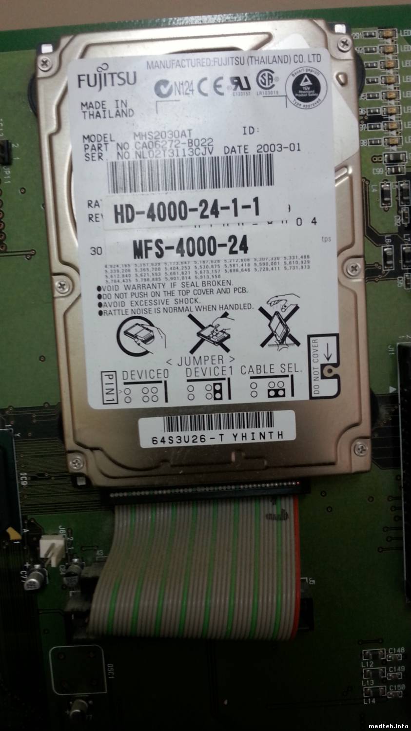

trueman585Дата: Суббота, 11.Янв.2014, 13:12 | Сообщение # 22
У вас сообщений: 32
Цитата ASPMaster ()
А материнки у Алоки действительно продаются без HDD. HDD у них отдельно закупается за отдельные деньги.
Интересно. Мы приобрели материнку в комплекте с жестким диском.
НО..
Не могли бы мне кото-нибудь сбросить на почту образ жесткого диска с версией (см. фото). Дело в том, что на новой материнке отсутствует кардиологическая опция (см. фото).
И такой вопрос. можно ли образ от алоки 3500 поставить на 4000?

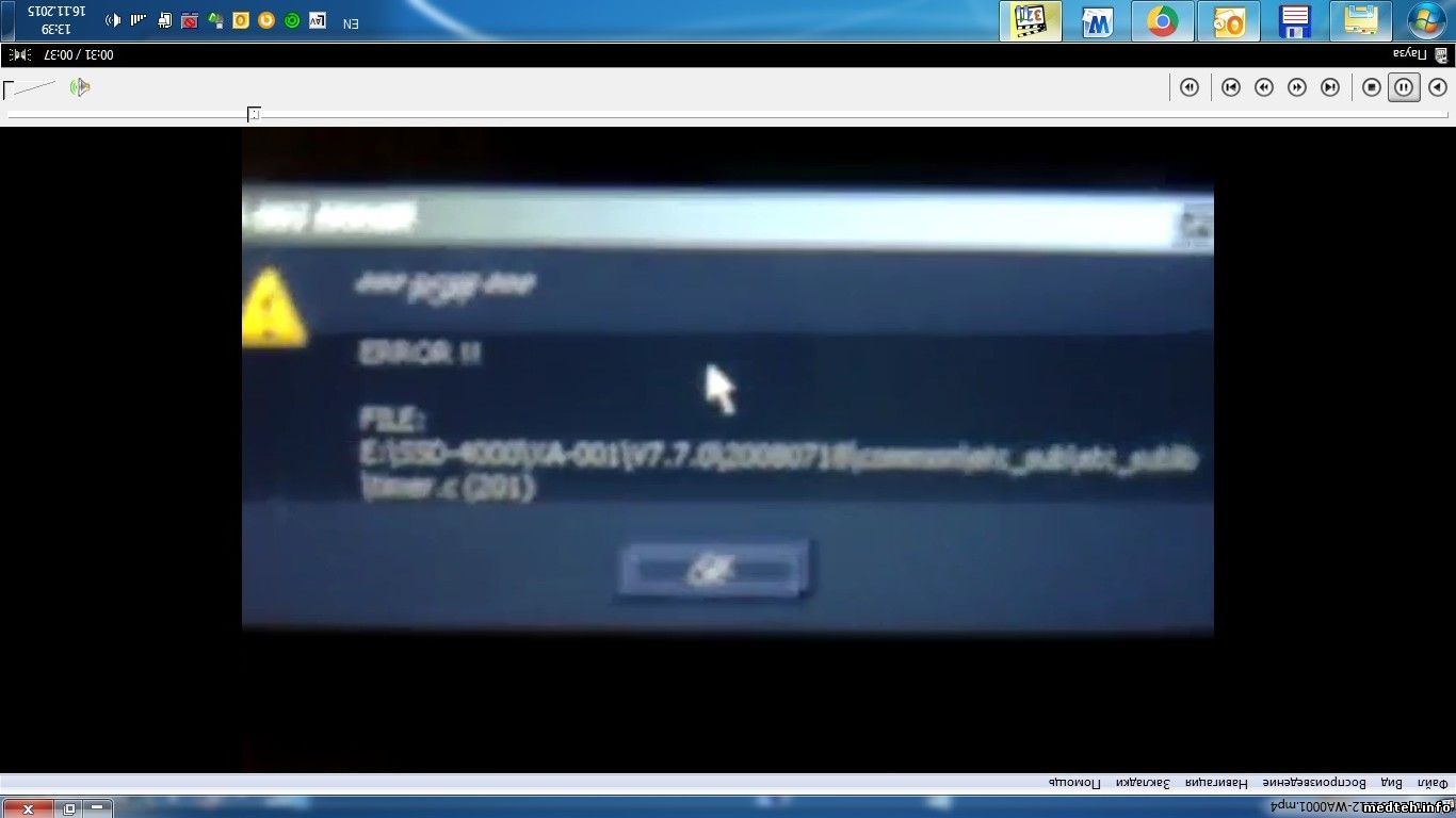

daimon19Дата: Четверг, 12.Ноя.2015, 10:13 | Сообщение # 23
У вас сообщений: 37
Алматы
Всем доброго времени суток.
у меня такая причина: на Aloka 4000 программа запускается нормально датчики переключаются прекрасно!
но когда врач нажимает измерение - аппарат начинает пищать (внизу пишет предоставь ключ) до этого аппарат работал нормально, датчик конвексный (только на нем работают)
в чем причина данной неисправности может быть? заранее спасибо.

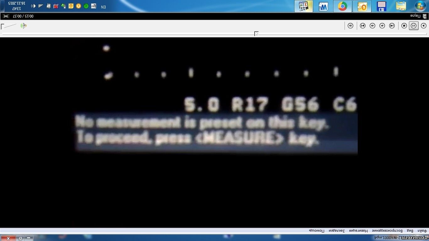

daimon19Дата: Понедельник, 16.Ноя.2015, 10:50 | Сообщение # 28
У вас сообщений: 37
Алматы
вот что прислали, было сделано вообще видео и мутно (оно перевернуто) (((

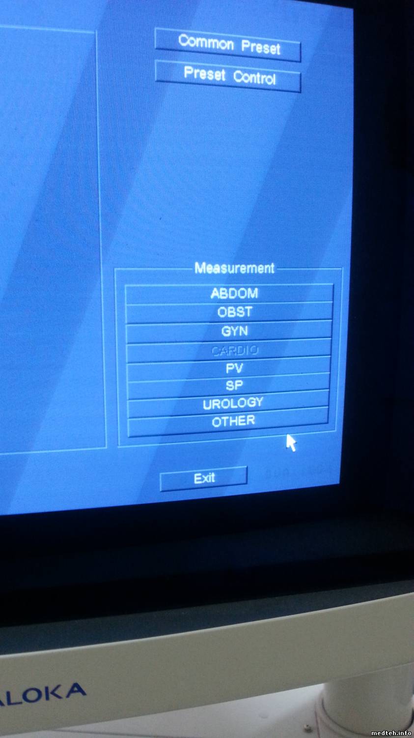

Alex-ALOKAДата: Четверг, 19.Ноя.2015, 02:04 | Сообщение # 36
У вас сообщений: 149
MСК
Цитата daimon19 ()
вот что прислали, было сделано вообще видео и мутно (оно перевёрнуто) (((
Сбой базы данных измерений или повреждена файловая система на диске. (50/50)
Preset -> [Ctrl+Q] Система спрасит "А Вы уверены, что хотите уничтожить базу измерений пациентов?", отвечаете ОК, система должна пойти на перезагрузку. Если проблема была с повреждённой базой, то должно помочь.
В случае повреждения файловой структуры диска поможет только замена винта.
Для корректного выбора версии ПО (их много разных) нужен СЕРИЙНЫЙ НОМЕР.

kris1956Дата: Пятница, 20.Ноя.2015, 15:44 | Сообщение # 39
У вас сообщений: 65
Великие луки
ASPMaster, При загрузке выдаёт экран с ошибкой и дальше никак :(
Aloka prosound ssd-4000sv model jb-263b sn m06913c .
Если новый образ накатить, думаю, что решит проблему.
Помогите с образом, пожалуйста.
Alex-ALOKAДата: Пятница, 20.Ноя.2015, 18:24 | Сообщение # 40
MСК
Образ Вам не поможет. У Вас,скорее всего, вылетела плата спектрального допплера - SDP (или ep4436 или ep4761 или ep5126)
Но может быть и дефект ЦПУ или Rx/Tx Control/
Снимайте голову, и привозите к нам. Это будет быстрее и дешевле, чем Вы сами сделаете.
