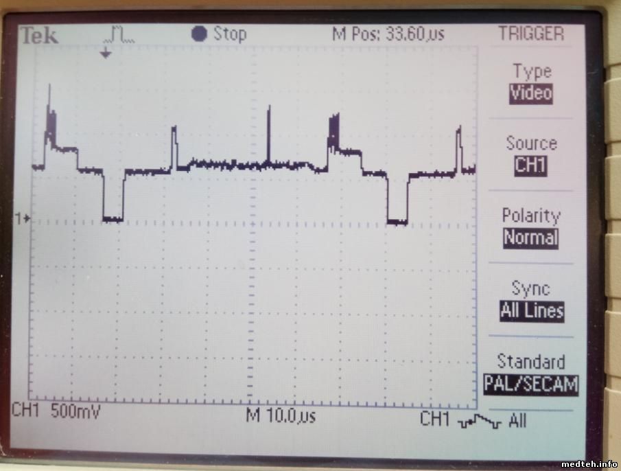

Есть аппарат УЗИ Mindray DP-6600 S/N BE6A-4107 2006год со следующей плавающей проблемой.
После включения нет картинки на экране монитора, но он работает. Если выключить/включить - то картинка может появиться, а может и нет. Так же картинка может пропасть во время работы. Закономерность установить не удалось.
Если присмотреться на экран, то видно линии горизонтальной развертки и вертикальной, нет как раз таки "сигнала".
Блок питания выдает все свои напряжения.
Все платы были вытащены, очищены от пыли, осмотрены и вставлены обратно - результата нет.
Так же подключались осциллографом к видео выходу на плате вместо видеопринтера.
Прикладываю фото картинки осциллографа, когда картинка на экране есть.
Когда же картинки нет, то на осциллограмме нету импульсов которые идут по верху. ( в момент написания сообщения, узи как назло работает исправно)
