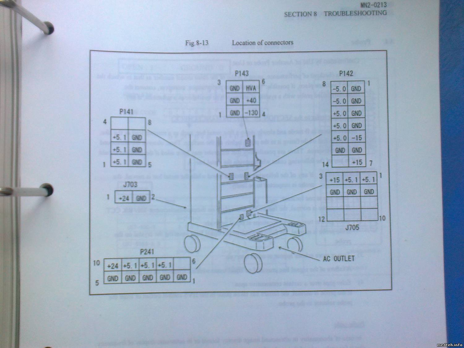

Ситуация такая, после ремонта выгоревшего стабилизатора +-5V нет напряжения на кт. HV в БП.
На к.т. Bit0-Bit3 - 0 Вольт, они вроде отвечают за величину напряжения на выходе БП.
Кто подскажет зависимость появления этого напряжения и какая плата за это отвечает?
Документов вообще никаких нет

Из практики вообще - в импульсных блоках питания много проблем бывало. а здесь трансформаторный блок, поэтому не должно быть что то страшное , тем более автомат сработал и предохранитель 0,5 А сгорел.
Если первичная обмотка трансформатора целая значит на вторичной будет напряжение .
И если при подключении у вас не будет нужных напряжений согласно схемы, тогда уже надо искать причины в самом блоке питания,выпрямительный мост ,конденсаторы, стабилизаторы и т.д.
А где взять эту схему? Как узнать какие там должны быть напряжения?

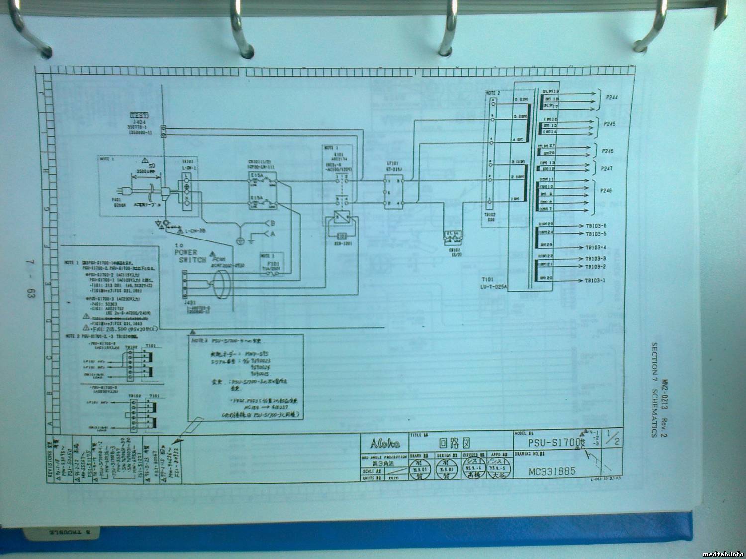

У меня есть сервис документы на ССД 1700 - попробую снять эту часть.
georgiykazДата: Пятница, 19.Июл.2013, 09:44 | Сообщение # 84
У вас сообщений: 210
Инженер ЭМА
Алматы

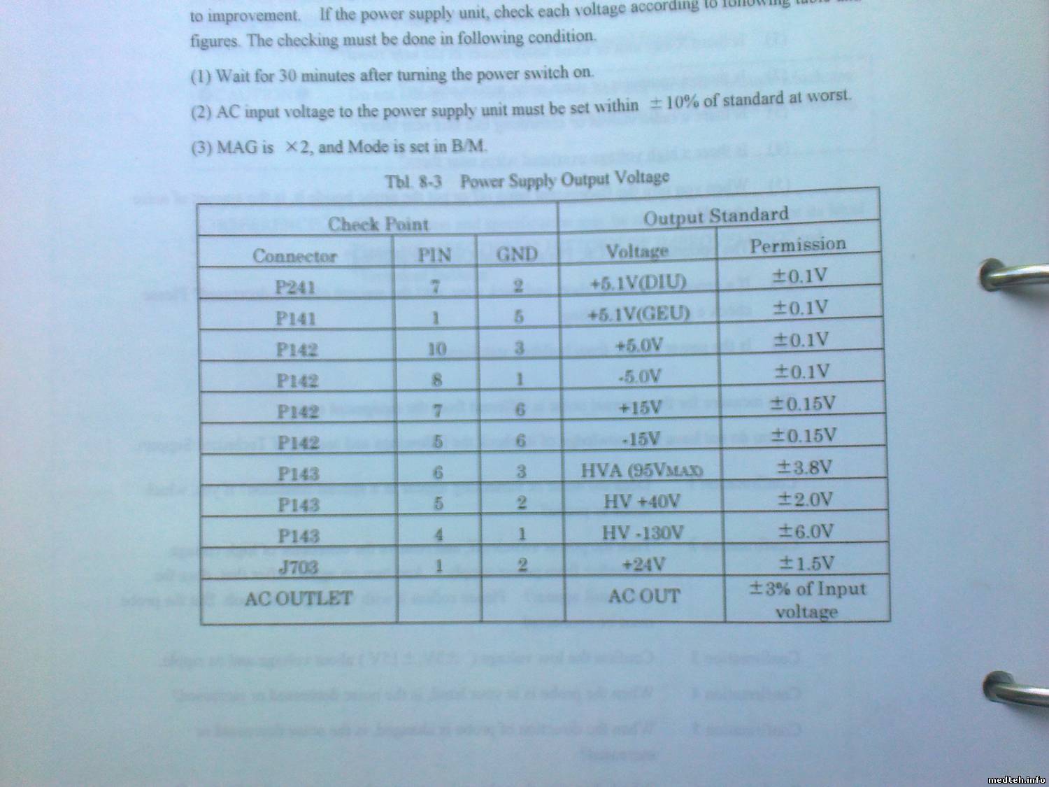

Вот лови. Если подашь напряжение 220 вольт то соответственно эти напруги должны быть.
StenДата: Пятница, 19.Июл.2013, 23:00 | Сообщение # 85
У вас сообщений: 85
Ремонт УЗИ
Спасибо Вам большое за помощь! Классная у Вас книжка, мне ее явно не хватает, сложный аппарат, замучился при разборках-сборках. И в итоге когда он еще и не включился, после сборки, вообще еле сдержался

creytДата: Вторник, 23.Июл.2013, 04:14 | Сообщение # 88
У вас сообщений: 546
Кузня
Схема блока питния.
SSD1700.rar (846.6 Kb)

Подскажите , пожалуйста, я могу как то запустить полностью снятый Блок питания и по проверять напряжение на выходах разных?
georgiykazДата: Понедельник, 05.Авг.2013, 08:11 | Сообщение # 90
Инженер ЭМА
Алматы
Конечно можно так проверять . но вам сложнее будет искать места измерений напряжений.
Можно по схеме блока питания которую выслал вам "мастер"
Вообще то проще было бы подсоединить все шлейфы и проверить в обозначенных местах

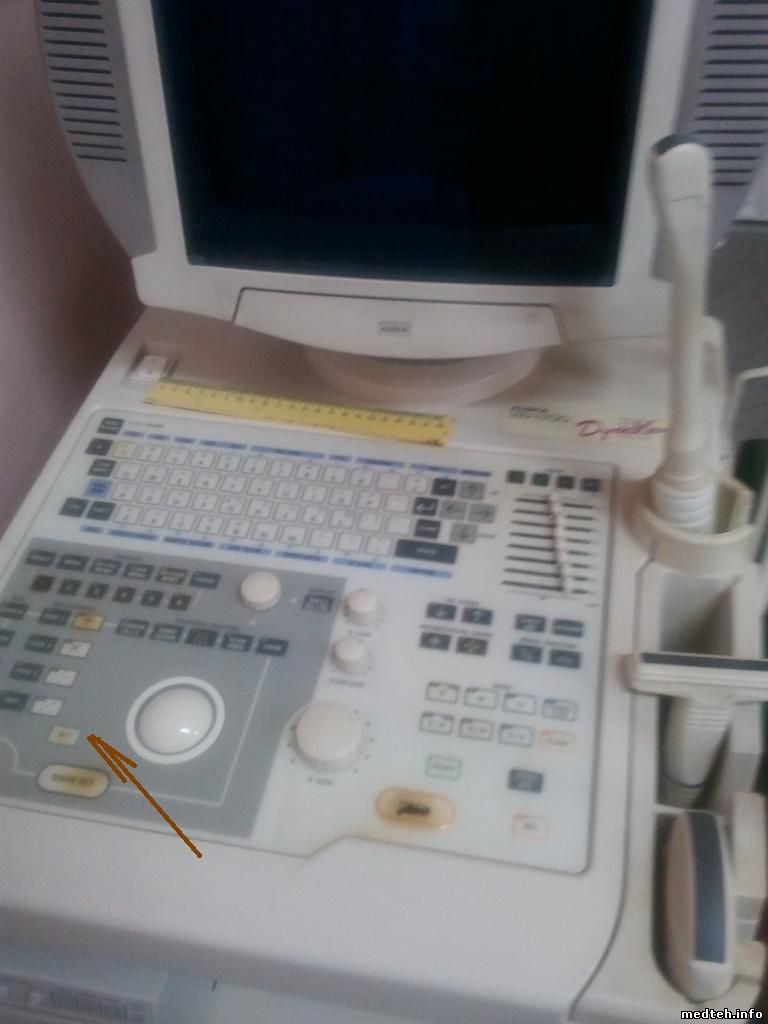

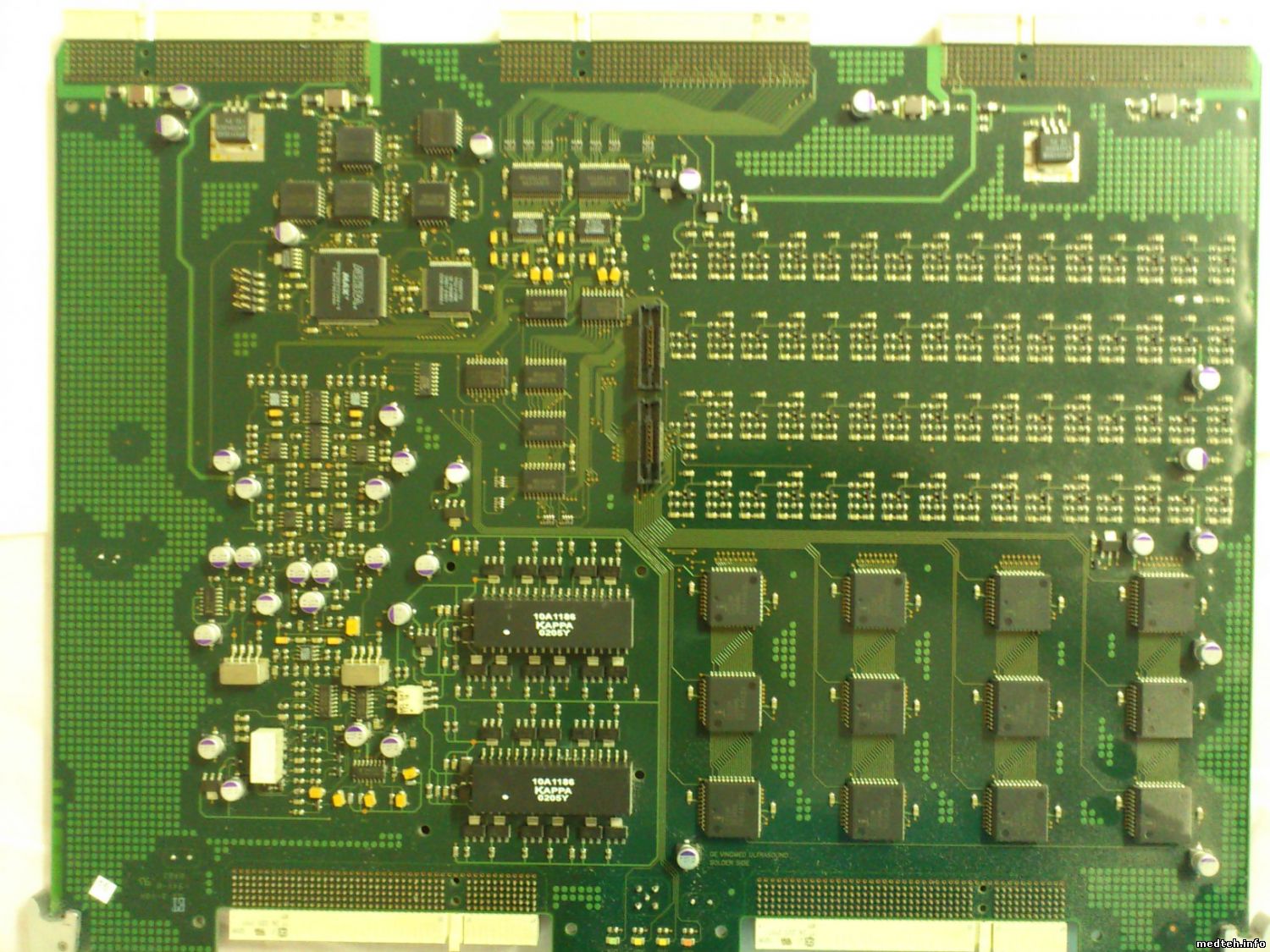

День добрый. В Aloka SSD-1700 не работаю некоторые кнопки, видимо от частого пользования. Клавиатура пленочная. Вопрос такой: можно "оторвать" часть клавиатуры, для того что-бы почистить (проблемные кнопки находятся с краю). Или поможет только замена.
Сообщение отредактировал AlexanderRu - Среда, 08.Окт.2014, 15:52
AlexanderRuДата: Четверг, 09.Окт.2014, 19:03 | Сообщение # 98
У вас сообщений: 110
Урюпинск
Наверно, всем доводилось ремонтировать пленочную клавиатуру, в разных аппаратах. Немного изменю вопрос, на сколько целесообразно отрывать и ремонтировать? Ведь если пойдет что-то не так, они строго спросят, а почему.
olko13Дата: Четверг, 09.Окт.2014, 22:20 | Сообщение # 99
У вас сообщений: 825
Я бы для начала разобрал частично что бы посмотреть, что под плёнкой. По моему там обычные кнопки, как в Алоке 630. А их надо менять. Если я не прав, строго не судите - просто такой аппарат ещё в руки не попадался.
aishДата: Четверг, 16.Окт.2014, 08:33 | Сообщение # 100
Совершенно верно, обычные кнопки.Панель полностью снимается,дальше должно быть все понятно как разобрать.Идешь в магазин
покупаешь кнопки и меняешь.

lionsaturn, на картину растра посмотрите, там черестрочное изображение, что указывает на линию задержки, датчики так не проявляют себя.

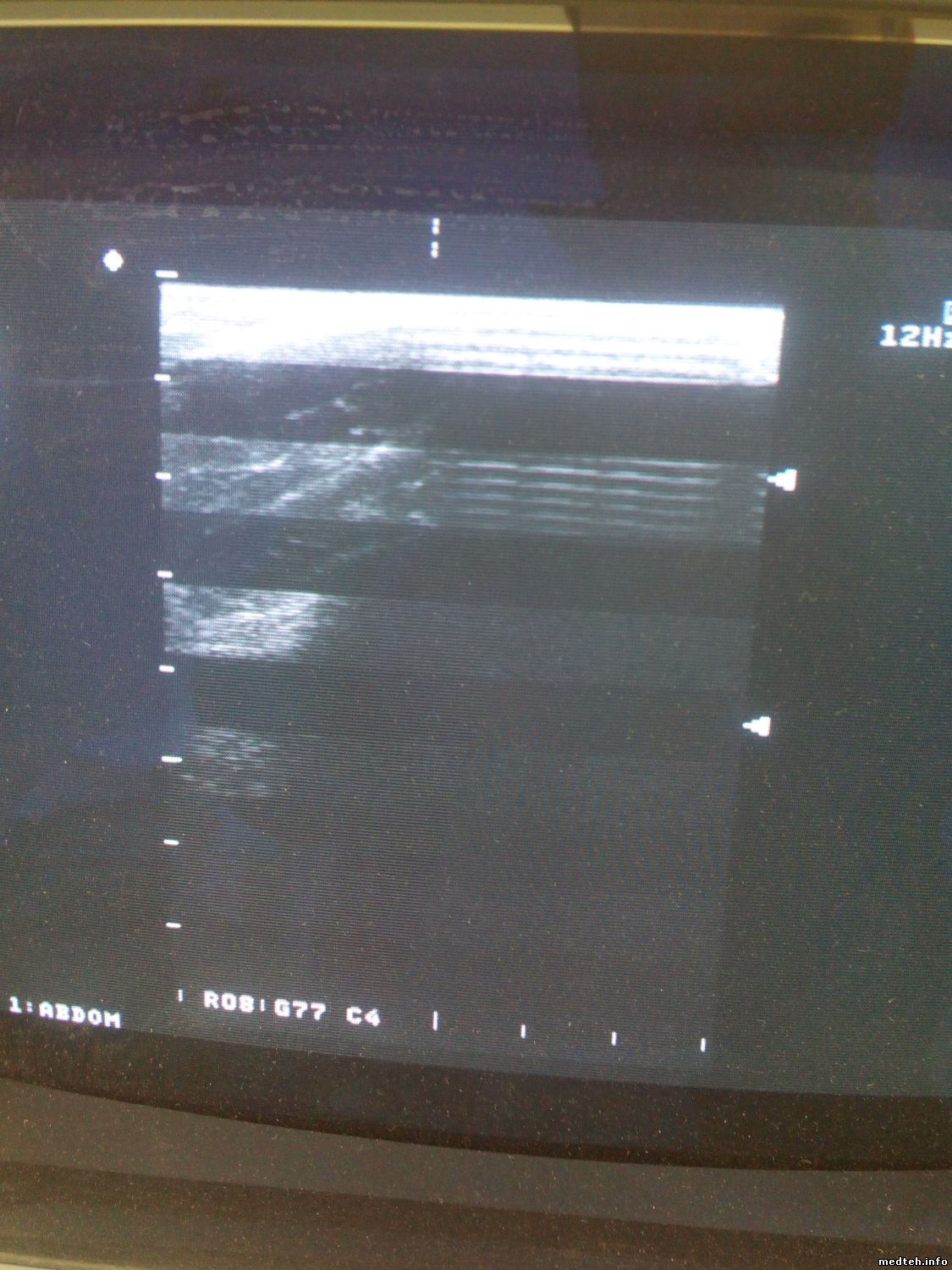

nickolaДата: Среда, 04.Мар.2015, 18:30 | Сообщение # 111
волгоград
Как писал раньше достался мне сей аппарат с горизонтальными полосками
Общался с официальным сервисным центром.. приятно люди поддерживают диалог
правда что то конкретного не прояснили ну это не суть
Раздобыл даже комплект плат для этой ALoki
менял их местами и все ничего не выходило
потом прочистив продув целиком аппарат, проверил все контакты разъемы
включил и все заработало
и это после месяца пляски вокруг него с осциллографом, снятием контрольных показаний, общения с Москвой
единственное могу сказать что у меня похоже проблема была не в линиях задержки, так как производил замену плат и проблема не уходила
Вот так

Такая-же проблема на "SIEMENS SONOLINE SIENNA GM-6600" по началу проблема появлялась с прогревом,
теперь постоянно. Мануала нет . Кто знает на какоq плате стоит искать проблему?
У меня подозрение на transmitter 2 board / Но не уверен.
Если кто имел опыт работы с этим аппаратом поделитесь соображениями.
