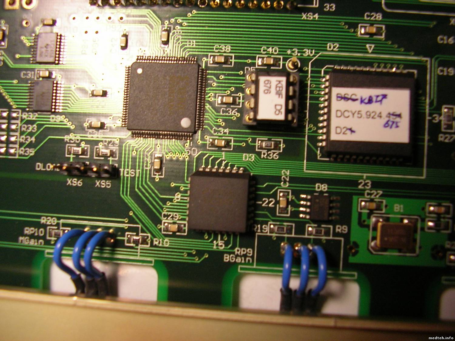

Попался тоже такой аппарат CTS-7700, но софт жывой , сдохла клавиатура....
У кого есть доступ до такого аппарата , нужно вычетать ЕЕPROM , возле процесора D5,
похоже слетела прошывка....

У кого не будь есть доступ к такому аппарату , могу поделиться образом винта в обмен на
прошывку ЕЕПРОМА...
