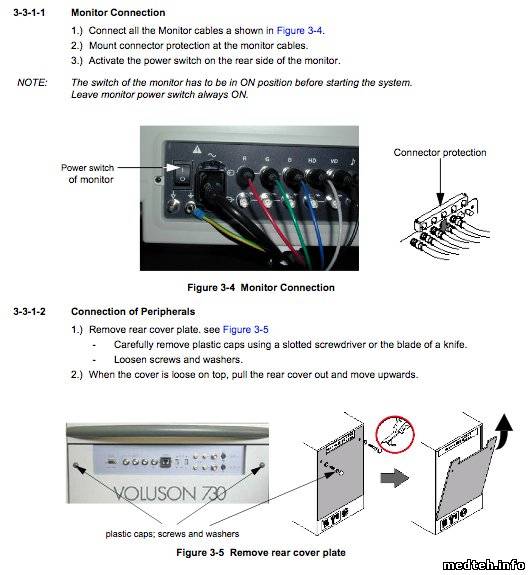

safarДата: Пятница, 21.Окт.2011, 00:34 | Сообщение # 6
У вас сообщений: 66
Учитывая, что монитор подключается аналоговым 5-канальным кабелем VGA-RCA(BNC), в режиме 800х600 на 60 Гц, отключение основного монитора не должно ни на что повлиять.
Если тащить на ремонт, то лучше с видеокабель оставить на мониторе. Пригодится. На другом конце у него D-sub VGA 15 pin.
Вот страница сервис-мануала по 730-му
Сообщение отредактировал safar - Пятница, 21.Окт.2011, 00:42
