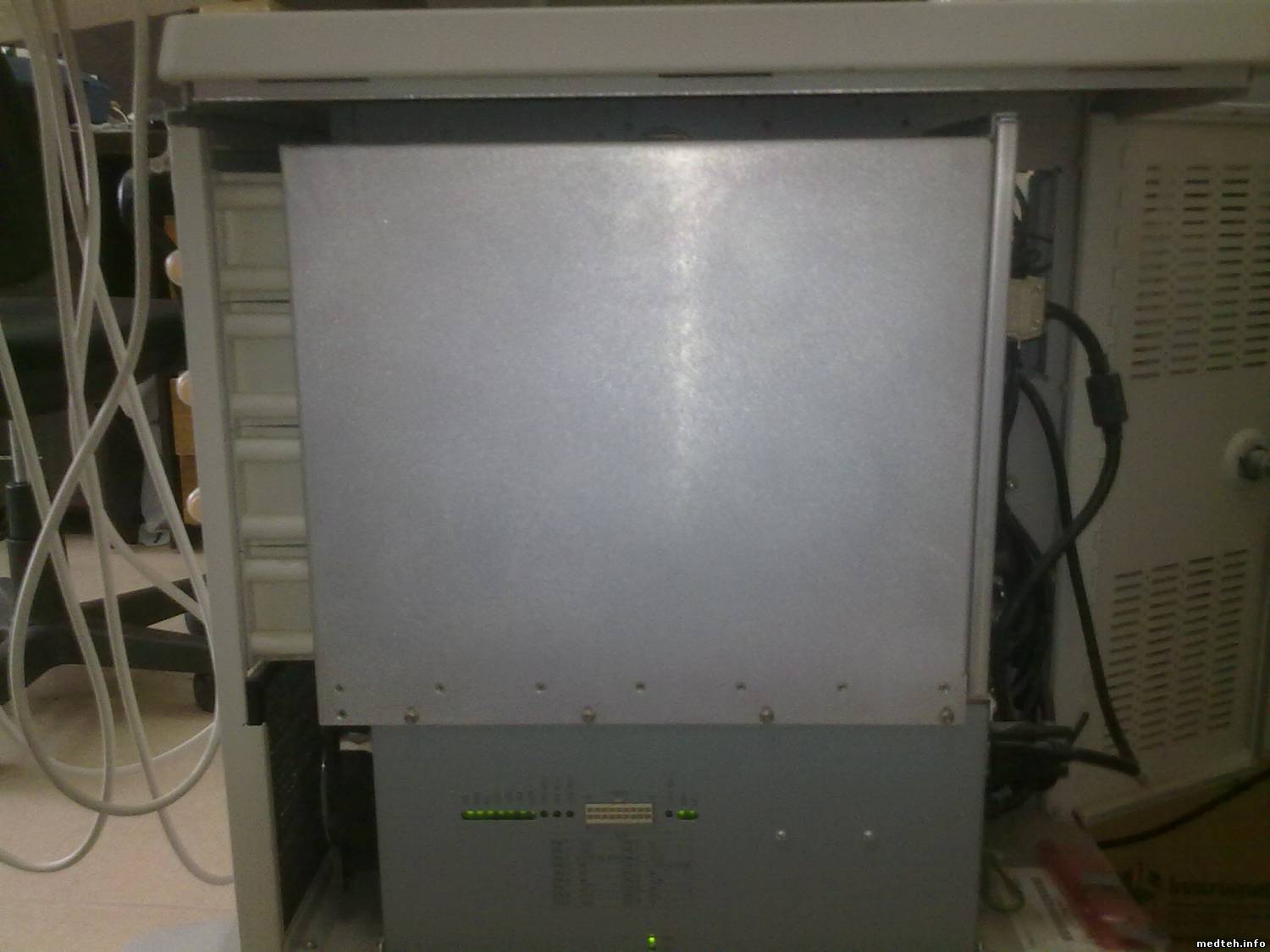

Снимите боковую крышку и сфотографируйте свой энвизор со стороны е-бокса, тогда поможем.
А то мне кажется что этот разговор в одну сторону идет......
С боку блока питания разьем с контрольными точками, выше таблица где все расписано.

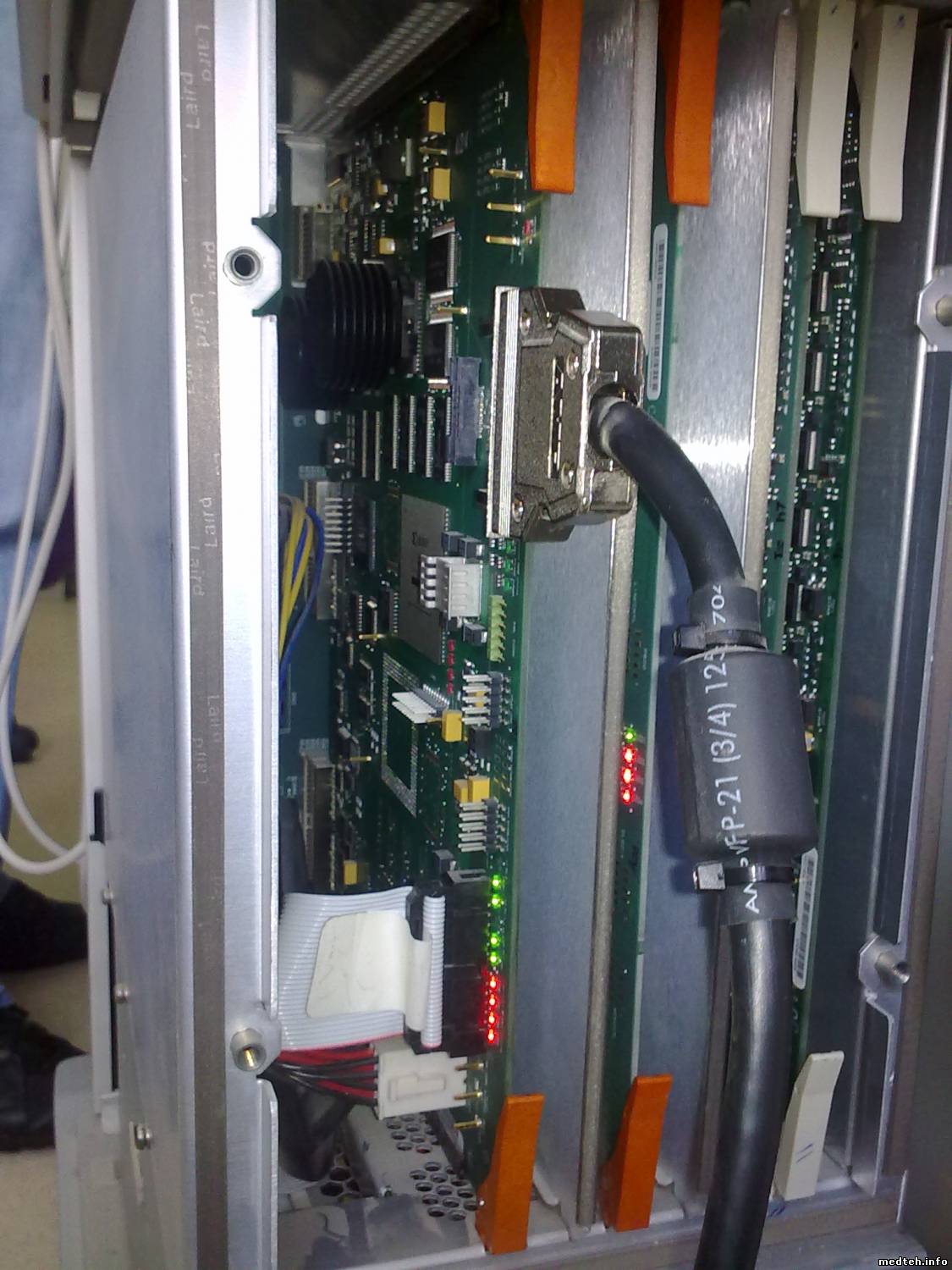

до меня были ребята из представительство филипс сказали что две платы T/R board вышли из строя и закатили эннн сумму .больница, конечно же, не может оплатить такую сумму и что странного после них вооще перестал включатся узи я пришел вынул оперативную память и аппарат загрузился ..я поэтому то не очень доверяю им ...но он не видит датчиков как я уже описывал ранее ...я пробовал переставлять эти платы также ..вынимал одну потом включал аппарат безрезультатно ...потом другую ничего также все было ... может эти платы влиять на то что датчики не определяются ????каковы дальнейшие действия мои ?
вот снимки загруженного аппарате не отвечающих датчиков на прикосновение руки .пробовал нажимать сочетание клавиш ----
контрол +алть +доллар (цифра 4)и контрол +алть +s(русская буква ы)при загрузке аппарата после того как заставка и синие полоски пройдут нажимал и так и сяк ..никакой перемены ---загрузка все тогоже экрана(колокола) с мишурой идет .пробовал по одному датчики ничего толкового ---также все ...изменений на мониторе и на светодиодах не видел .пробовал вынимать с зади бокса платы очень тщательно проверил ничего никаких загнутых контактов не увидел ..впереди еще панельку не снимал --может быть там чтото обнаружу .
attachments_23-.rar (1.39 Mb) · attachments_23-.rar (1.39 Mb) · attachments_23-.rar (1.39 Mb) · attachments_23-.rar (1.39 Mb) · attachments_23-.rar (1.05 Mb)

вот вид аппарата и фото светодиодов ...
есть ли живые здесь - помогите бедалаге ...
3610913.jpg (90.2 Kb) · 4839661.jpg (100.5 Kb) · 5208815.jpg (184.2 Kb) · 6744621.jpg (132.2 Kb) · 0700820.jpg (155.1 Kb) · 8218367.jpg (169.2 Kb)

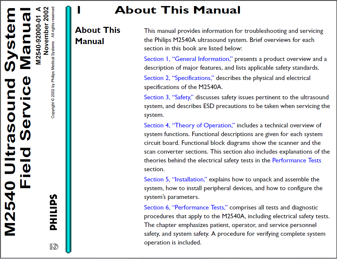

Коллеги, у меня есть вот такой мануал , при отсутствии аппаратов. Если сей документ кого-либо заинтересует я выложу файл в обменник или в эту ветку. Также есть UserManual к этому же аппарату.

Диск самописный без софта. Все мануалы в одном архиве выложил в Яндекс-Народ по ссылке :
http://narod.ru/disk....ip.html
В файлообменник чего-то не получилось засунуть.
