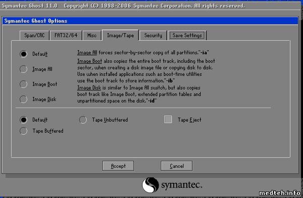

Снятие образов HDD Norton Ghost portable 11 с аппаратов Logiq и Vivid без проблем. Что касается Voluson'a - не знаю, не пробовал. Может 11-м получится клонировать вместе с загрузчиком? Тем более в нем есть следующие любопытные опции:
Кто знает - отпишитесь pls

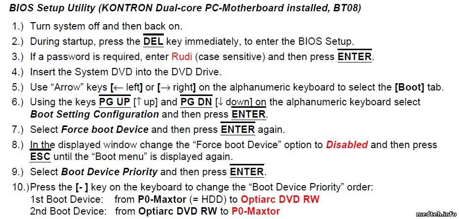

А вы в BIOS заходить пробовали? Меню Boot->Boot device priority etc... Пароль Вам известен.

В том и дело, что в сам BIOS доступа не дается :-)
Указанный пароль для сервисного меню только... В котором не нашел настроек для загрузки с привода...

Не могу представить себе PC без доступа к настройкам BIOSа...
Цитата из мануала.

В итоге образ снял.
Вход в БИОС как обычно - по Delete.
Как-то видать я не так нажимал :-)
