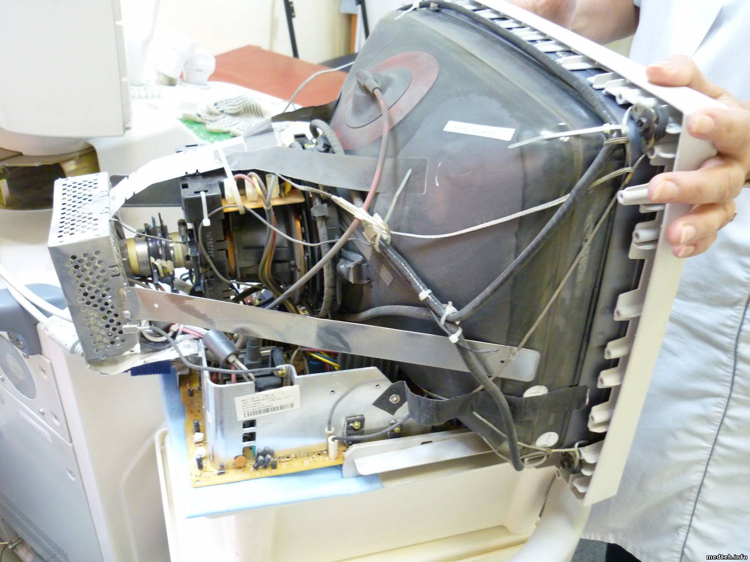

Доброго времени суток всем спецам!
На данной модели УЗИ SSI-5000 есть ли возможность поменять старый монитор (т.к. он вначале расфокусировался, а сейчас совсем тёмный стал) - на ЖК-ный монитор от компа?! Понимая, что ЖК монитор нужен -19" дюймовый и квадратный (а не широкоформатный)!!!
Вопрос: его подключение к УЗИ?
P.S. Просто, прежде чем идти на замену, хочу быть подготовленным к этому процессу.

Не великоват ли 19" при "родном" разрешении 1024x768 ?
Aioloz_Дата: Понедельник, 12.Дек.2011, 08:24 | Сообщение # 3
У вас сообщений: 27
Ижевск
Quote (SonoLife)
Нормально будет. На Medison SA-8000Ex при родном разрешении 800х600 ставили 19'' Филипс, нормально получилось.
Senergy,
Необходимо учитывать несколько вещей:
1. Крепить обязательно, иначе при малейшем движении или толчке упадет (понимаю, что слабо верится, но есть печальный опыт).
2. У обычного ЖК-монитора ограничены углы обзора, поэтому необходима возможность вращать монитор в вертикальной и горизонтальной плоскосях.
Сообщение отредактировал Aioloz_ - Среда, 14.Дек.2011, 10:43
SonoLifeДата: Понедельник, 12.Дек.2011, 10:40 | Сообщение # 4
У вас сообщений: 295
Говорят, некоторые мониторы не настраиваются кнопочками на лицевой панели - только компьютерным софтом. Тоже критерий выбора.
