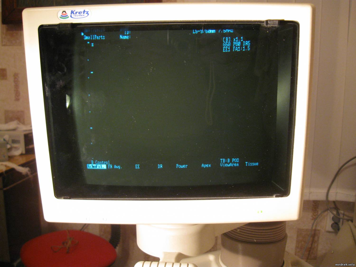

При загрузке аппарат полностью загружается! Однако, отсутствует изображение от датчика на мониторе. Шкала и все другие показатели на мониторе есть, кроме изображения получаемого от датчика, такое впечатление что датчик не распознается аппаратом, хотя переключение датчиков на клавиатуре работает, но не отображается на мониторе. Все разъемы электронных плат мною проверены, слабых контактов не обнаружено.
Что может быть, как можно исправить?
Заранее благодарен уважаемые форумчане

Было такое, вылечилось переустановкой софта. Если Ваша картинка похожа на нашу, то есть рабочий образ винчестера (35 Мб).

Спасибо за отзыв SonoLife! Да, именно такая картина (указанная Вами на фото) наблюдается на мониторе УЗИ Medison 128BW SA-6000II.
А как переустановить софт на данном аппарате? Поможете с этим?

Например, так:
1.Отключить жесткий диск от материнской платы аппарата и подключить к компьютеру через адаптер IDE-USB.
2.С помощью программы типа Акронис сделать на всякий случай образ винчестера и сохранить его.
3.С помощью той же программы и полученного заведомо рабочего образа "перезалить" жесткий диск, установить в аппарат и работать (в моем случае я обнаружил, что не подается сигнал включения высоких напряжений на блок питания, после некоторых тестов железа в результате из причин осталась только эта).
