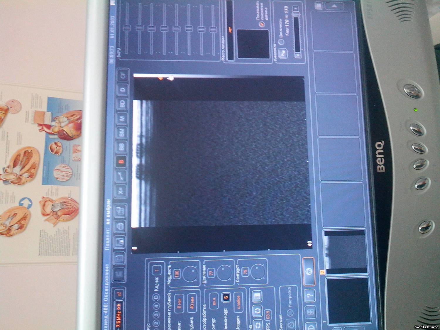

ValerjchДата: Пятница, 30.Авг.2013, 14:17 | Сообщение # 16
УЗИ Сономед – 400
На изображении идет «снег». Доктора плохо различают объекты.
Как лечить?
Или это возрастное?
nabiДата: Пятница, 30.Авг.2013, 17:08 | Сообщение # 17
У вас сообщений: 201
Всего по немногу
Караганда
Valerjch, опишите подробнее, шумы (по вашему-снег) только с линейным датчиком или со всеми датчиками?
