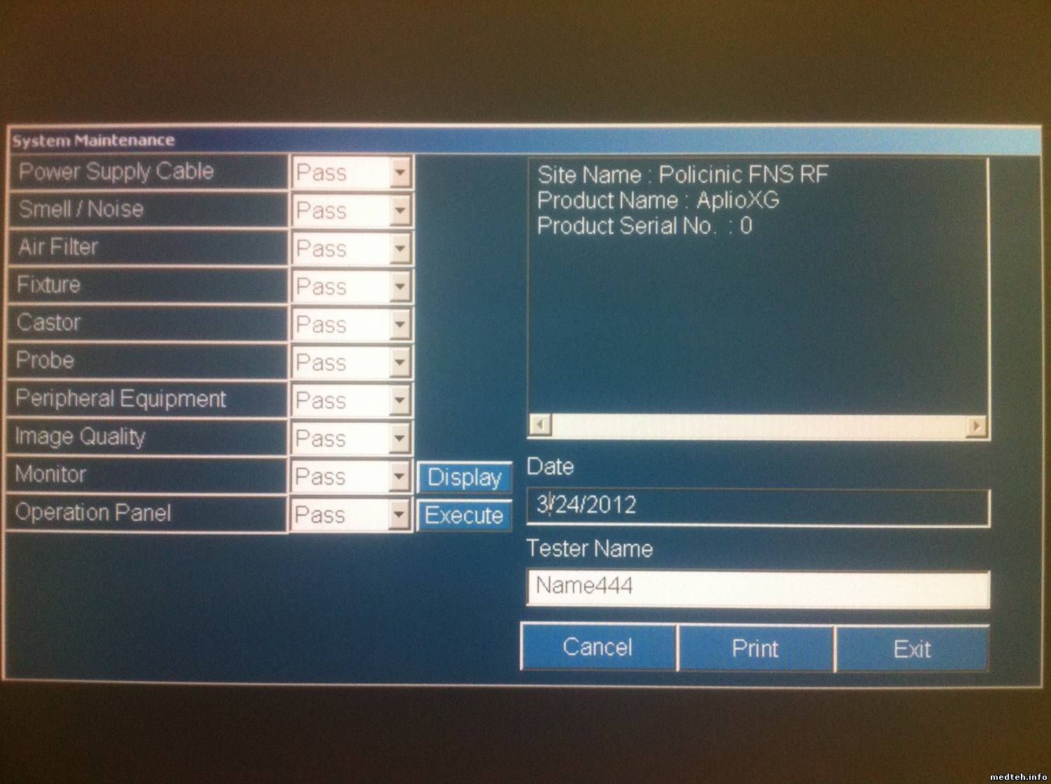

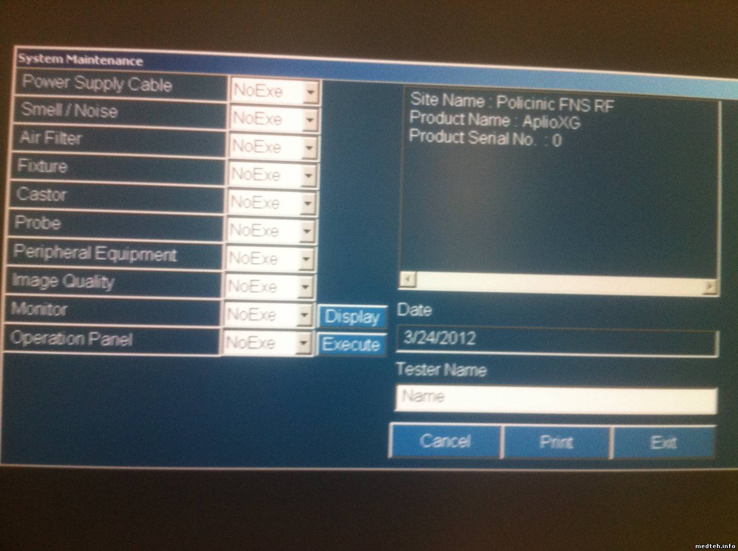

После загрузки вылазит сообщение о скорой необходимости ТО. При входе в меню обслуживания появляется (см. фото). Выставляю в каждом пункте PASS, пытаюсь вписать серийный номер продукта вместо "0"- не реагирует на клавиатуру. Смотрел на таком-же аппарате, там его серийный № вписан. Может какую комбинацию кнопок нажать или ещё чего?

А скажите, далее этого сообщения пройти можете, система, в принципе, работает? Дело в том, что серийник можно прописать или изменить только через сервисное меню, и сия процедура чревата... Вы ж в Москве, вызовите официальный сервис, пусть шуршат...

Там, где вы выставляете Pass, нужно не выставлять, а реально проводить проверку и обслуживание изделия. И это уже меню Toshiba Service Software, а не доступное Maintenance. Аппарат когда-либо реально обслуживался и были ли с ним сложности, за весь период эксплуатации? (сколько ему лет?)
Quote (имт)
- в указанном вами окне этой реакции не произойдет.

Пришел официал вошел в запороленное меню и "реально провёл проверку и обслуживание" примерно за 3,5 минуты.
Quote (Sabres)
Я это и написал! А где произойдет?

Во-первых, за указанное время полное тестирование произвести невозможно, т.к. тест идет минимум 10...15 мин. Вы "официалу" снимок с экрана показали? Какая была реакция? Во-вторых, Вы ничего не написали о других симптомах, например, нормально ли сохраняются в системе данные пациентов с изображениями?

.Тестирования не проводилось, был сброшен таймер ТО Sabres, благодаря полученным советам уже ни в чём. Тема закрыта, всем спасибо.
