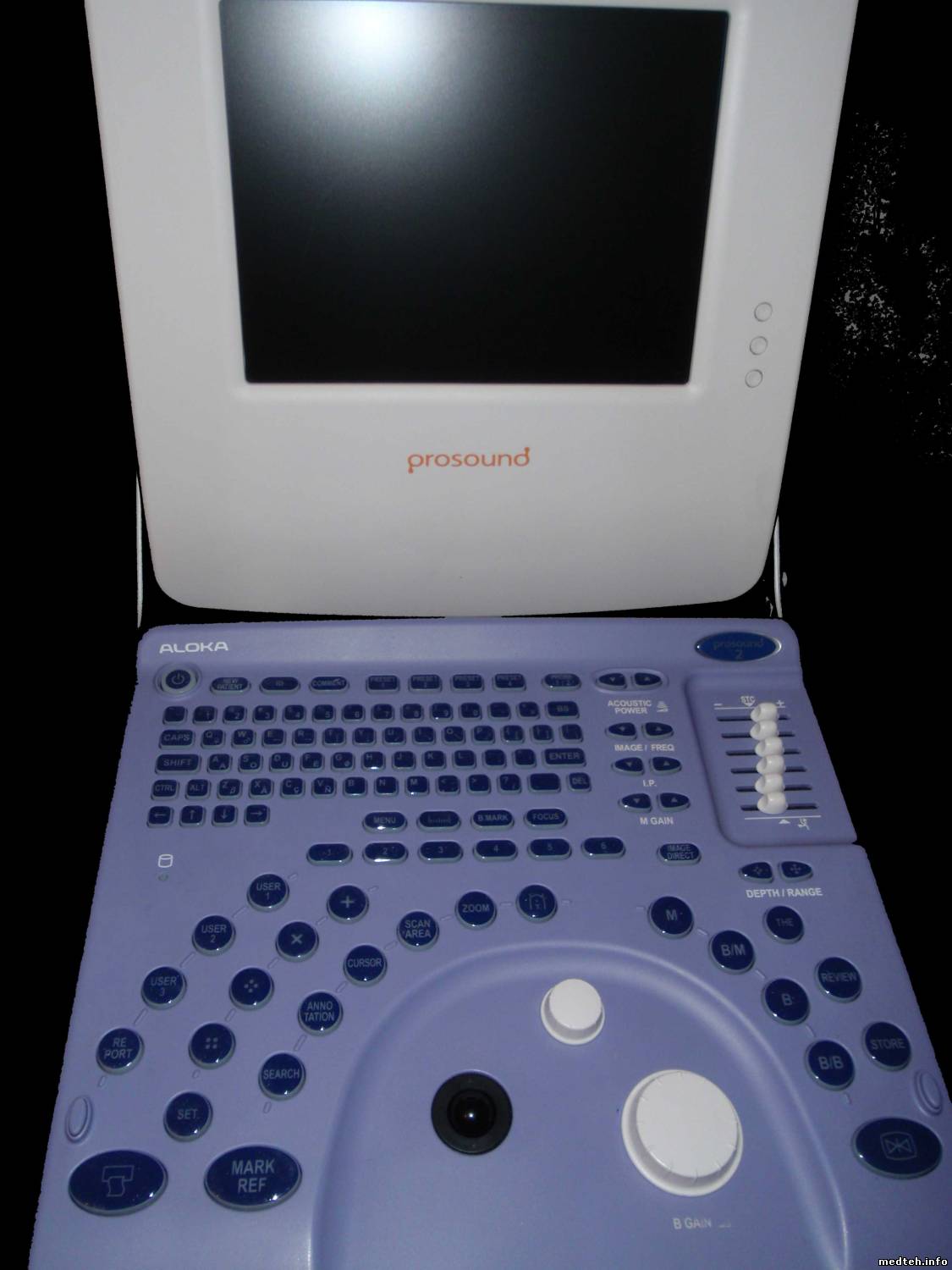

УЗИ Aloka ProSound 2
Gb2Дата: Пятница, 06.Апр.2012, 22:52 | Сообщение # 1
Ing
Moskva
Для руководства и правильного поведения на Форуме и в теме обязательно прочитайте по ссылке с.255.
В будущем другим её будет
- УЗИ Aloka ProSound 6;
- УЗИ Aloka ProSound Alpha 5
- УЗИ Aloka ProSound Alpha 6;
- УЗИ Aloka ProSound Alpha 7;
- УЗИ Aloka ProSound Alpha 10;
- УЗИ Aloka ProSound SSD-5000.
Кто знает куда жать чтобы в биос зайти ?? или в сервис меню если таковое имеется
Кто знает как опознать тип-номер датчика подключенного к узи (если на датчике нет номера -стерся или оторвался) ??
Ищу сервис мануал на сабж
и распиновка контактов на датчиках их там 15
приветствуется любая инфа (техническая,сервисная) на данный аппарат
особенно UST-934N-3.5
Алока просоунд 2
