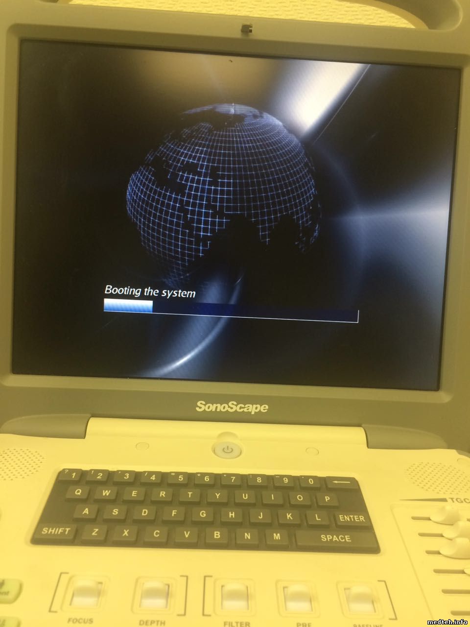

AnyKeyДата: Среда, 13.Янв.2016, 09:17 | Сообщение # 9
Губкни
День добрый!
УЗИ SonoScape S6 идёт загрузка системы и останавливается на "Booting the system".
До этого выдавал проверку жёсткого диска.
Я так понял, он не смог восстановить один из скриптов.
Сообщение отредактировал AnyKey - Среда, 13.Янв.2016, 09:48
AlexiumДата: Среда, 13.Янв.2016, 14:20 | Сообщение # 10
Снять диск и проверить в Linux. Файловая система журналируемая, всегда можно откатить до работоспособного состояния.
navesДата: Среда, 13.Янв.2016, 22:54 | Сообщение # 11
У вас сообщений: 1070
Рейзерфс, не всегда.
Имел негативный опыт, когда после сбоя в середине текстового файла вместо рабочего конфига, была каша.
Причём в начале и в конце файла всё нормально.
Автору темы: ищите знакомого сисадмина с опытом работы с Линуксом.

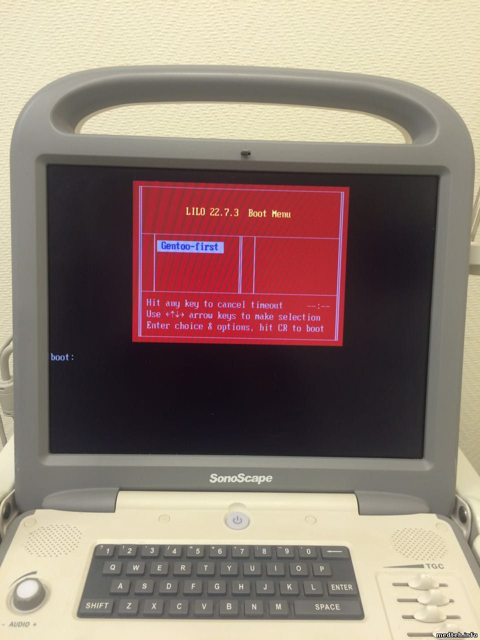

Timmy_proДата: Среда, 25.Май.2016, 08:35 | Сообщение # 13
У вас сообщений: 41
Всем доброго дня!
Решил не плодить темы.
Проблема с SonoScape S6 следующая: сканер был подключен через ИБП, но после отключения электричества загрузка доходит примерно до четверти и замирает напрочь.
Единственное, что удается сделать, это попасть в Boot menu.
Фото прилагаю.
Заранее спасибо за помощь!
olko13Дата: Среда, 25.Май.2016, 09:54 | Сообщение # 14
У вас сообщений: 825
Попробуйте снять с него образ и залить на новый винт.

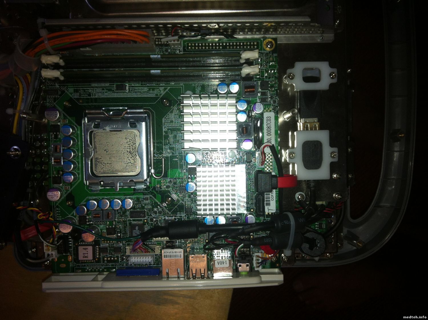

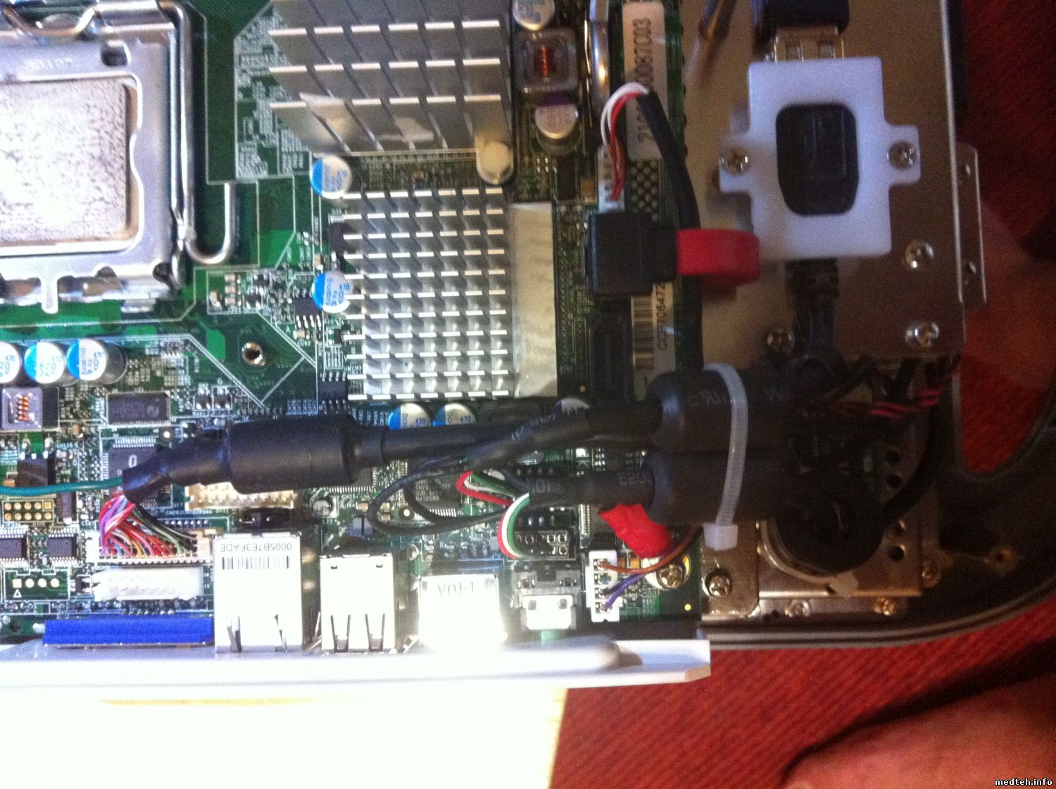

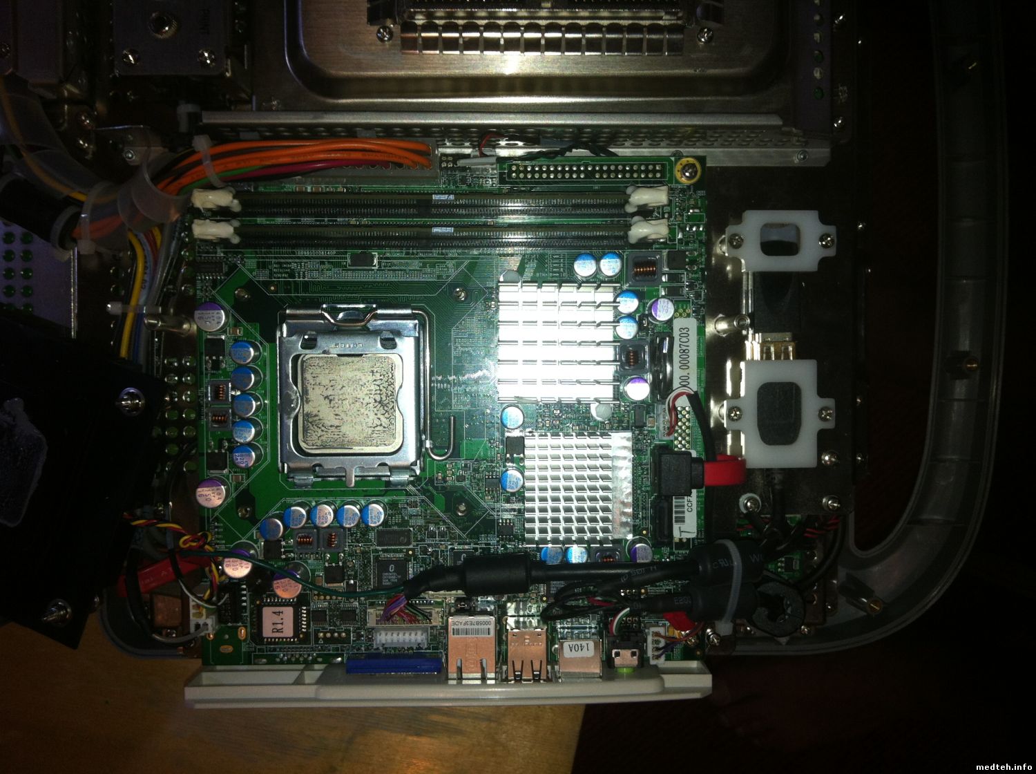

Проблема следующая: УЗИ SonoScape S6, сгорела материнская плата.
Облазил её всю, опознавательных знаков нет - как заказать?
Где взять название и парт-номер?!
Мануала и доков нет, отсутствуют уже давно!!
Кто сталкивался с этой проблемой прошу помочь с её решением!
Ну, а если у кого есть, то вообще шоколад купим!
Всю помощь ожидаю в личку! blush blush blush blush blush drinks
gadzhibekovДата: Среда, 29.Ноя.2017, 21:49 | Сообщение # 22
У вас сообщений: 66
Махачкала
2
ivdelking, там, вроде, 2101-0101 или 2101-0008, в интернете такую не найдёте.
Вам дорога либо в оф. сервис соноскейп для покупки новой платы, либо в хорошую мастерскую по ремонту ПК.
Сообщение отредактировал gadzhibekov - Среда, 29.Ноя.2017, 21:49
petroveechДата: Четверг, 30.Ноя.2017, 08:24 | Сообщение # 23
У вас сообщений: 1072
Иженер
Фото матери можно?
ivdelkingДата: Четверг, 30.Ноя.2017, 20:54 | Сообщение # 24
сервисный инжинер мрт
В сети
Официалы уже 4-ый месяц морозятся (((((фото выкладываю, правда, качество на Нокию 3110 были сделаны!!))))
А что, больше трёх не грузится?!

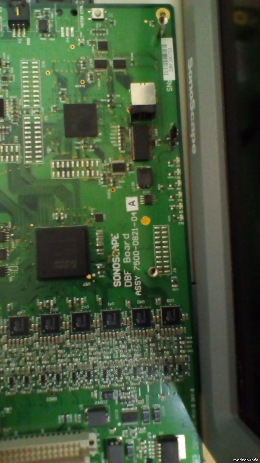

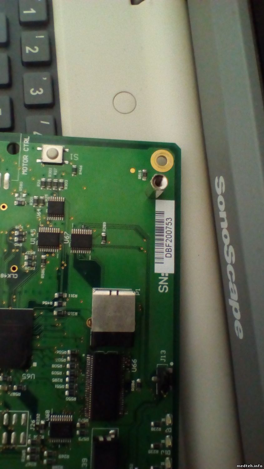

sprutvДата: Воскресенье, 03.Дек.2017, 15:18 | Сообщение # 25
У вас сообщений: 197
узи
самара
Нужен дамп либо прошивка на процессор на плате dbf board 7500082104a, на фото около разъёма USB находится.
