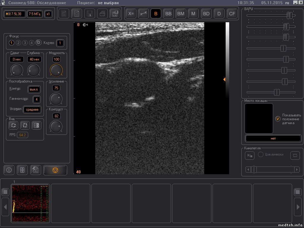

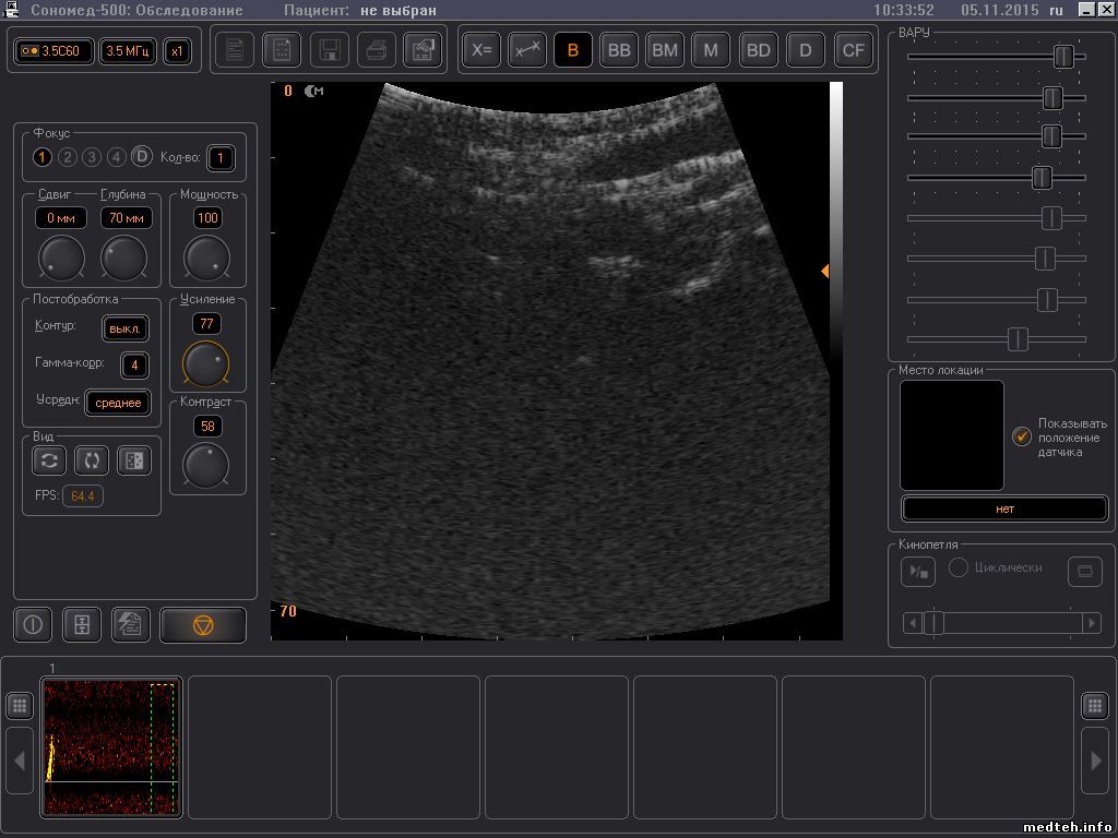

aleksaandrДата: Четверг, 05.Ноя.2015, 08:38 | Сообщение # 8
Узбекистан
Ташкент
Добрый день коллеги!!! У меня вопрос такой. Аппарат Сономед-500 с двумя датчиками стоял не работал два года. Не работала видео-карта поменяли конденсаторы, компьютер запустился, но стали выходить ошибки в биосе, жаловался на диск А и checksum error. Сбросили биос, заменили батарейку, переустанговили виндовс, Сономед 500, драйвера на PСI платы поставили вручную. Программа заработала, но врачи жалуются что ничего не видно. Примечание при изменении параметра МОЩНОСТЬ картинка не изменяется.
Подскажите что может быть, проблема в железе или в настройках программы???
Врачи работали раньше на аппарате, но программу никогда не настраивали
aleksaandrДата: Вторник, 10.Ноя.2015, 14:30 | Сообщение # 9
Узбекистан
Ташкент
Коллеги дайте совет. может мощности ему не хватает????
thestingerДата: Воскресенье, 15.Ноя.2015, 19:54 | Сообщение # 10
У вас сообщений: 48
12 лет
кнопки на клавиатуре - еще не показатель, там мышкой на экране можно её подменять - пробуй там. Сам по себе аппарат никакой, но хоть чета там увидеть можно.
Ставить дрова руками - нет смысла, нужно с дистрибутива устанавливать, сколько аппаратов видел - на диске Д лежит.
Когда столкнулся с этой проблемой, просто позвонил в спектромед, мне объяснили как че ставить, какие галочки нужны, а какие нет. Прозвони им, вроде не кусаются ;)
aleksaandrДата: Понедельник, 23.Ноя.2015, 07:46 | Сообщение # 11
Узбекистан
Ташкент
спасибо проблему решили. был пережат один из кабелей внутри аппарата и подсаживал мощность.
