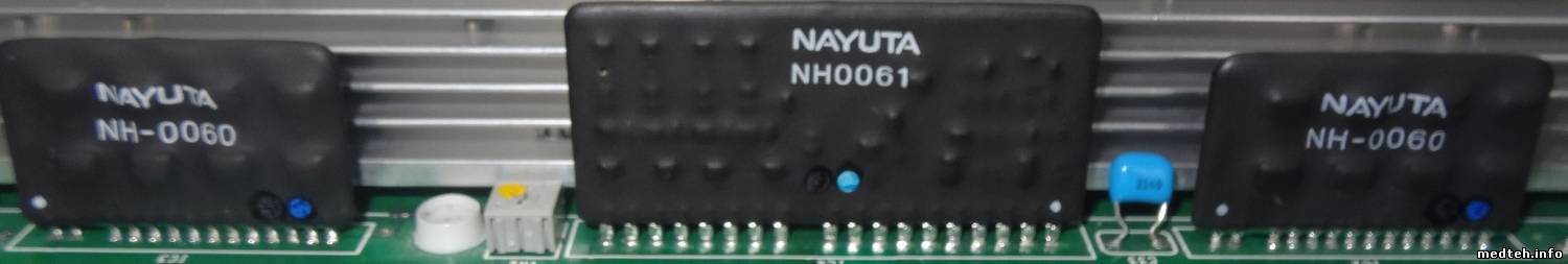

В блоке питания УЗИ Hitachi EUB-7000 выгорела микросборка NH0061.
Найти замену не представляется возможным.
Может есть у кого в заначке микросборки NH0060, NH0061, NH0062 или плата HM-071C?
Готов приобрести.
buanatolijДата: Вторник, 04.Фев.2014, 18:28 | Сообщение # 3
У вас сообщений: 115
УЗИ, офтальмология и другое
расковыряй ее аккуратно и посмотри что выгорело, может удастся восстановить

kadetДата: Среда, 19.Дек.2018, 11:05 | Сообщение # 12
Московская обл.
Добрый день всем! EUB 7000 не видит ни один датчик, подскажите куда копать?
sprutvДата: Четверг, 20.Дек.2018, 07:37 | Сообщение # 13
У вас сообщений: 197
узи
самара
высоковольтные драйвера
CREWДата: Пятница, 21.Дек.2018, 09:31 | Сообщение # 14
У вас сообщений: 31
в блоке питания отсутствует высокое напряжение. снимай нижний блок питания. он состоит из двух плат. на нижней плате импульсный трансформатор на 12 вольт. скорее всего у тебя там проблема. а причина в контролере (в черном герметике залитом) только не стачивай его а аккуратно скальпелем потихоньку снимай (геморно но самое действенное). что бы ты смог прочитать номиналы резисторов и название микросхемы. второй вариант это установить (импульсный блок питания на 12 вольт)
