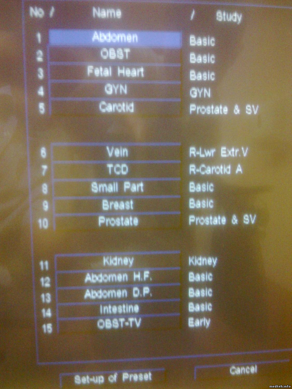

Нужна помощь -УЗИ ALOKA Pro Sound SSD-3500 Plus. Крякнула программа на жестком диске. Переустановили ОБРАЗ ДИСКА одним архивом - http://depositfiles.com/files/xytrtrxf8 (спасибо Senergy). ALOKA включилась, но нет переключения режимов при вкл кнопка presets клавой ,роликом.

Здравствуйте, пожалуйста подскажите, где настроить дату и время на аппарате ALOKA Prosound SSD 3500SX
Alex-ALOKAДата: Среда, 26.Окт.2016, 03:11 | Сообщение # 4
У вас сообщений: 149
MСК
Нажимаете PRESET, внизу экрана выбираете preset set-up, в открывшемся окне, сверху-справа, выбираете common preset. Там и время, и дата и формат даты.
