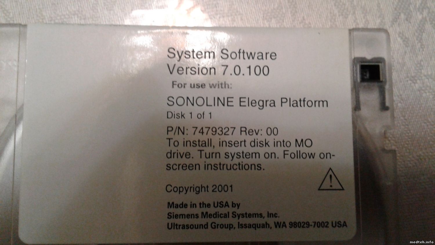

Alexmik, здравствуйте.
Как можно восстановит BIOS на Sonoline Elegra. Девайс запускается, но в экране и сенсора нет изображение (в монитора мутной и в сенсора только желтый светит).
Как можно восстановить этот девайс. HELP!

olko13Дата: Четверг, 17.Ноя.2016, 19:58 | Сообщение # 6
У вас сообщений: 825
Вероятнее всего у Вас посыпался винт. Если нет загрузочной магнитооптики, то вероятнее всего аппарат придётся списывать. Если есть МО-диск, то просто меняйте винт и грузите систему.

uchkun-mДата: Четверг, 17.Ноя.2016, 21:03 | Сообщение # 7
Самарканд
Узбекистан
Челак
olko13, есть такой МО-диск в комплекте.
Мастер
olko13Дата: Четверг, 17.Ноя.2016, 21:51 | Сообщение # 8
Ну тогда доставайте сказевый винт на 50 пин и вперед. Надо определить каким адресом винт стоит в системе выставить на новом тот же адрес, вставить МО-диск в привод и включить систему.
