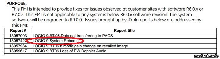

кто нибудь встречал такую проблему на аппаратах LOGIQ 9 (или может быть на других GE УЗИ):
во время работы аппарата он внезапно выключается сам по себе и потом вскоре включается и начинает загружаться сначало.И это происходит пару раз в день, а иногда и намного чаще.
Перегрузил программу(software) с 2 CD-не помогло.
Заменил блок питания в BEP - опять тоже самое.Затем поменял полностью весь BEP - не помогло.
Поменял AC Distribution Box,а затем и плату FEPS - проблема не решилась...

В 9-й версии софта исправляется большое количество bug'ов, в том числе reboot.
Возможно это Ваш случай.
Посмотрите Log'и. Если Log обрывается в момент перезагрузки - проблемы скорее всего с питанием или BEP'ом.
Если система сама завершает свою работу по какой-то причине и это видно в журнале - виноват софт.

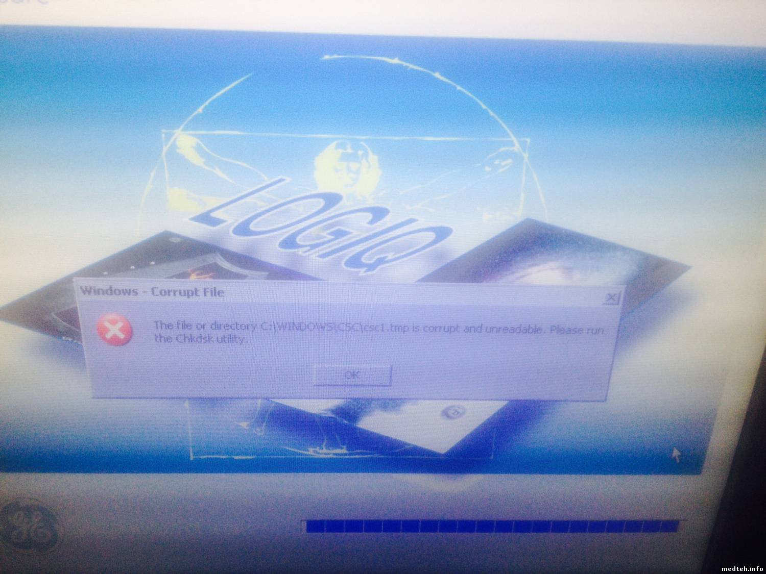

Приветствую, уважаемые форумчане. Столкнулся с такой проблемой: аппарат Logiq 9 стал непроизвольно перезагружаться. Это может происходить при смене датчиков, при смене программы, а может и просто так перезагрузиться. Иногда он не перезагружается, а просто выключается. По времени перезагрузки нет ничего цикличного: он может спокойно отработать три часа подряд, а может после утреннего включение (всю ночь не работал), сразу же начать перезагружаться через 12 минут, через 3 минуты, через 20 минут и т.д. Пару раз при включении выдавал такую ошибку (см. фото). Что это может быть и чем это лечить?
DenkotДата: Суббота, 14.Июл.2012, 07:51 | Сообщение # 29
Хз, что это может быть,
но,
учитывая недвусмысленное напоминание винды насчет чекдиска, я бы начал с переустановки софта, и желательно на новый хард.
Stasyara2000Дата: Суббота, 14.Июл.2012, 07:51 | Сообщение # 30
Инженер по мед.оборудованию
Я тоже про это сначала подумал, сейчас ожидаю софт. Скоро узнаем, так ли это.
AlexiumДата: Суббота, 14.Июл.2012, 07:51 | Сообщение # 31
Я бы с начала просто проверил компьютер, стрес-тесты с LiveCD. Думаю проблема не в софте. Лучше сразу ставить на новый диск, что-бы потом не было проблем.

Stasyara2000Дата: Суббота, 14.Июл.2012, 07:52 | Сообщение # 36
Аппарату 11 лет. До этого у него сгорел блок питания (в клинике не было ИБП). После замены блока питания месяца два было всё хорошо, теперь вот посыпался
