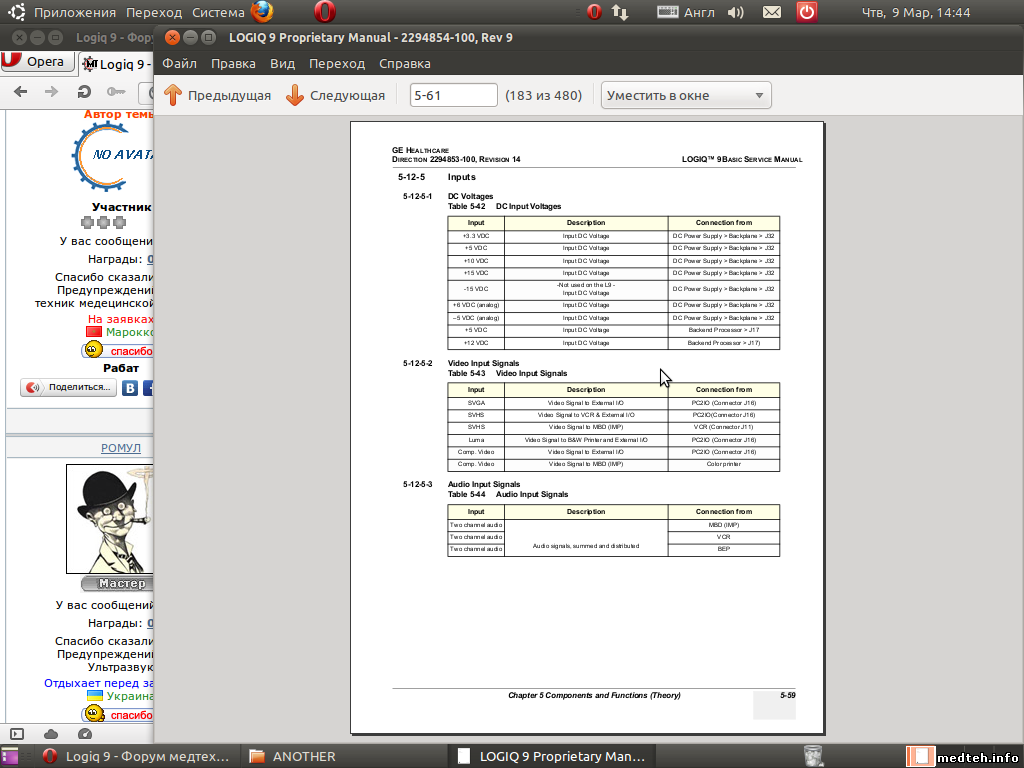

Не подскажете .откуда они приходят?
РОМУЛДата: Суббота, 14.Июл.2012, 07:57 | Сообщение # 61
У вас сообщений: 830
Ультразвук
Ни откуда они не приходят biggrin В 9-ке, судя по мануалу, это напряжение не используется. Рекомендую самому мануал "покурить"...

А причем здесь -15В, которых в аппарате вообще нет????????? "Дежурку" копайте, и остальные напряжения смотрите. Мануал в открытом доступе есть, и проприетарный тоже найти можно...

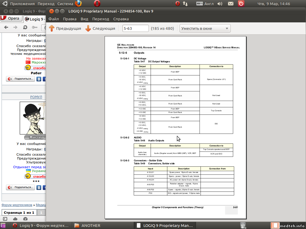

Дежурная работает проблема в отключении -5 и - 15 вольт перепад этих напряжений блокировал коммуникации с пс. В конце пропало напряжение -15 и кнопка запуска заблокировала отказалась включать УЗИ. Если запускаю с карты . То все работает до выключения как положено.

Коллега, не поленитесь открыть мануал!!! Там четко указано, что в "девятке" -15в НЕ ИСПОЛЬЗУЕТСЯ! (стр. 5-59, 5-61)

Проблема на материнке

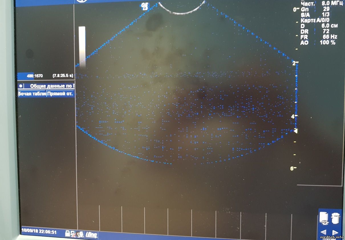

Здравствуйте, аппарат УЗИ GE Logiq 9, сгорел блок питания в Back End Processor (процессоре). Блок питания отремонтировали, все включается штатно (без ошибок) но на верхнем мониторе появляются периодически (при смене картинок или открывании/закрывании меню) помехи в виде синих точек (картинка). Помогите в чем может быть причина.

Проверьте видеокарту. у меня на другом аппарате были схожие артефакты, которые ушли при замене видеокарты

Привет,
Прикрепите внешний монитор. Попробуй так. ЖК-панель может быть неисправной.
