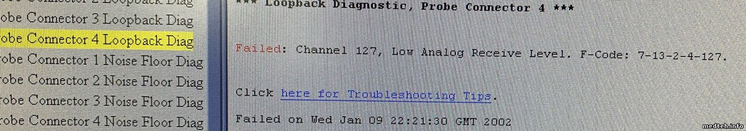

efecelebiДата: Понедельник, 27.Апр.2020, 16:52 | Сообщение # 86
У вас сообщений: 132
Electronic Technician
Германия
Bavyera
Привет,
Я надеюсь, что вы и ваши близкие здоровы. Я надеюсь, что у него не было проблем из-за эпидемии.
У меня есть устройство logiq 9. Отсутствует часть изображения, как на фотографии.
Причина неисправности в том, что 1 из 8 TD-карт повреждена.
Когда я вставляю карту с другого устройства, она не работает со сбоями. Я сделал измерения и измерения на карте, но я не смог найти проблему и неисправные детали.
Я сделал измерения напряжения от точек TP и сравнил со сплошной картой. Я не мог найти какие-либо неисправные детали.
Есть ли у вас опыт по этому поводу?
С уважением
Hello There,
I hope you and your loved ones are in good health. I hope that he did not have a problem due to the epidemic.
I have a Logiq 9 device. There is a missing part of the image as in the photo.
The reason for the malfunction is that 1 of 8 TD cards is corrupt.
When I insert a card from another device, it doesn't malfunction. I made the measurements and measurements on the card, but I could not find a problem and faulty parts.
I made voltage measurements from TP points and compared with the solid card. I couldn't find any faulty parts.
Do you have any experience on this?
Yours truly.

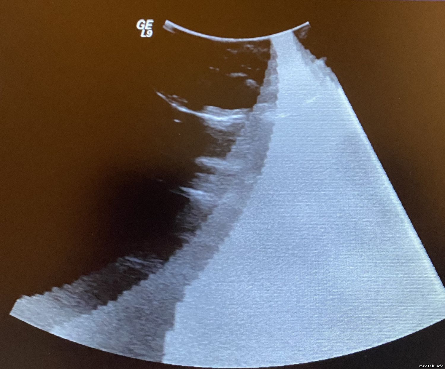

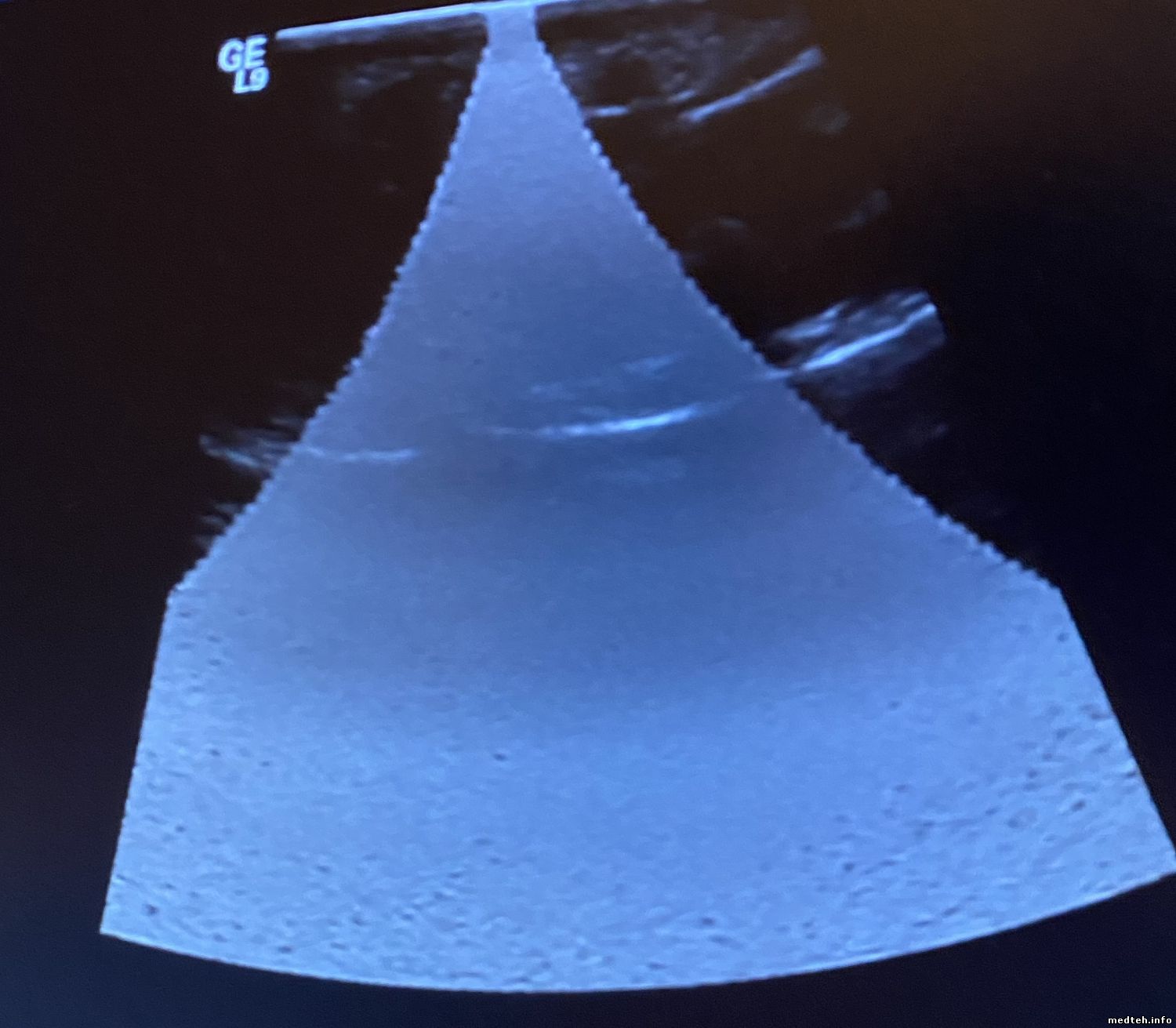

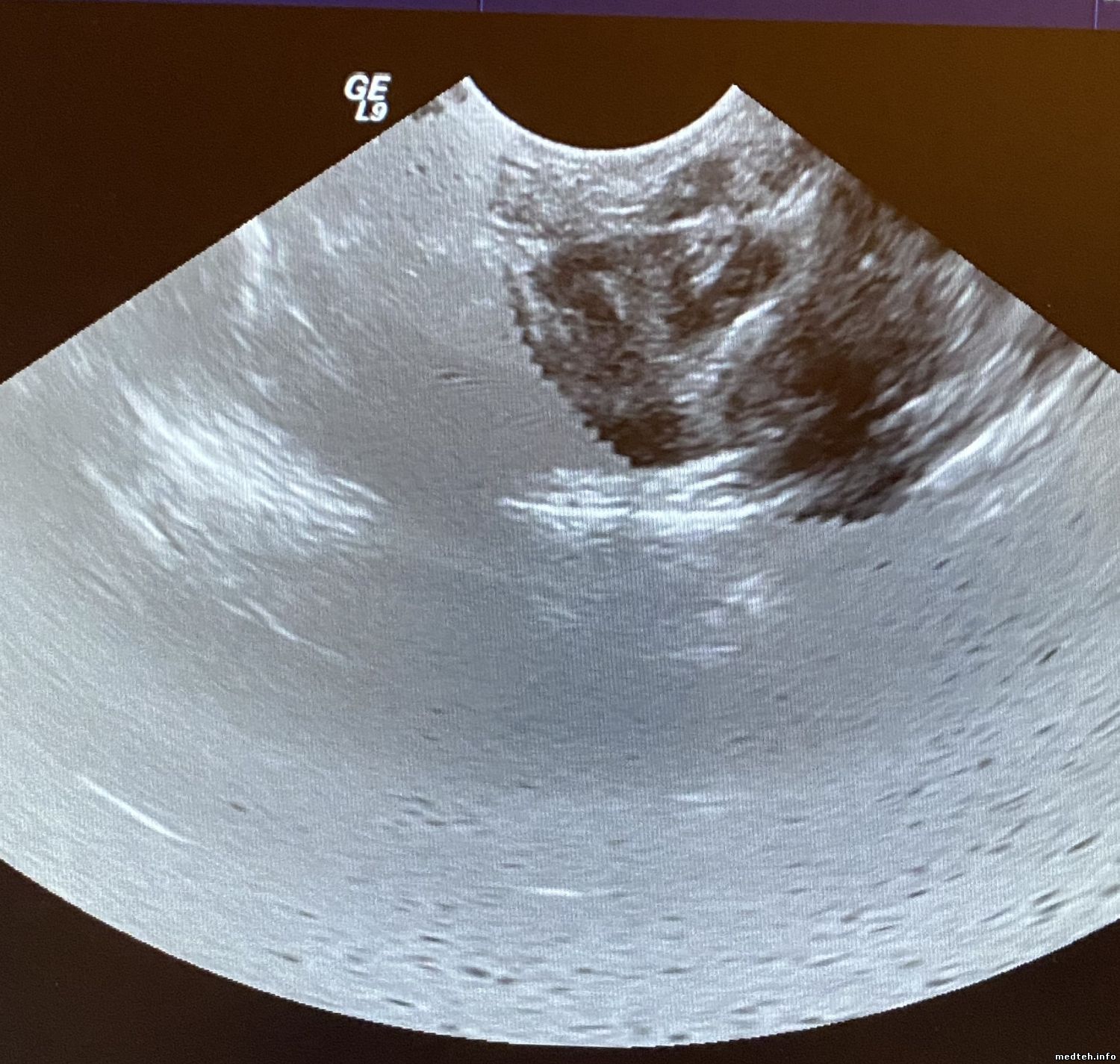

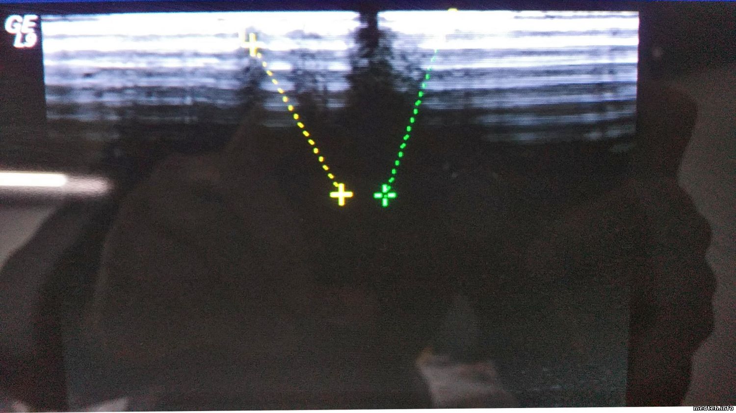

michael3158Дата: Суббота, 27.Июн.2020, 21:33 | Сообщение # 87
radiologist
Грузия
Tbilisi
У меня по изображении Logiq 9 BT 3 появился атрефакт - на картинках. виден разной формы на всех датчиках...
боковой - круг на вагинальном, центральный конус на линейке, на конвексе ...
Есть мнение?
На вагинальном - http://www.medteh.info/_fr/52/9621642.jpg
На линейке - http://www.medteh.info/_fr/52/3169031.jpg
На конвексе:
valentin17Дата: Суббота, 27.Июн.2020, 21:53 | Сообщение # 88
У вас сообщений: 561
Чешская Республика
Прага
Предполагаю, что вышла из строя одна из восьми плат TD (Time Delay).
РОМУЛДата: Воскресенье, 28.Июн.2020, 00:40 | Сообщение # 89
У вас сообщений: 830
Ультразвук
michael3158, проблема явно в приемной части, возможно, что и TD. Тесты запускали?

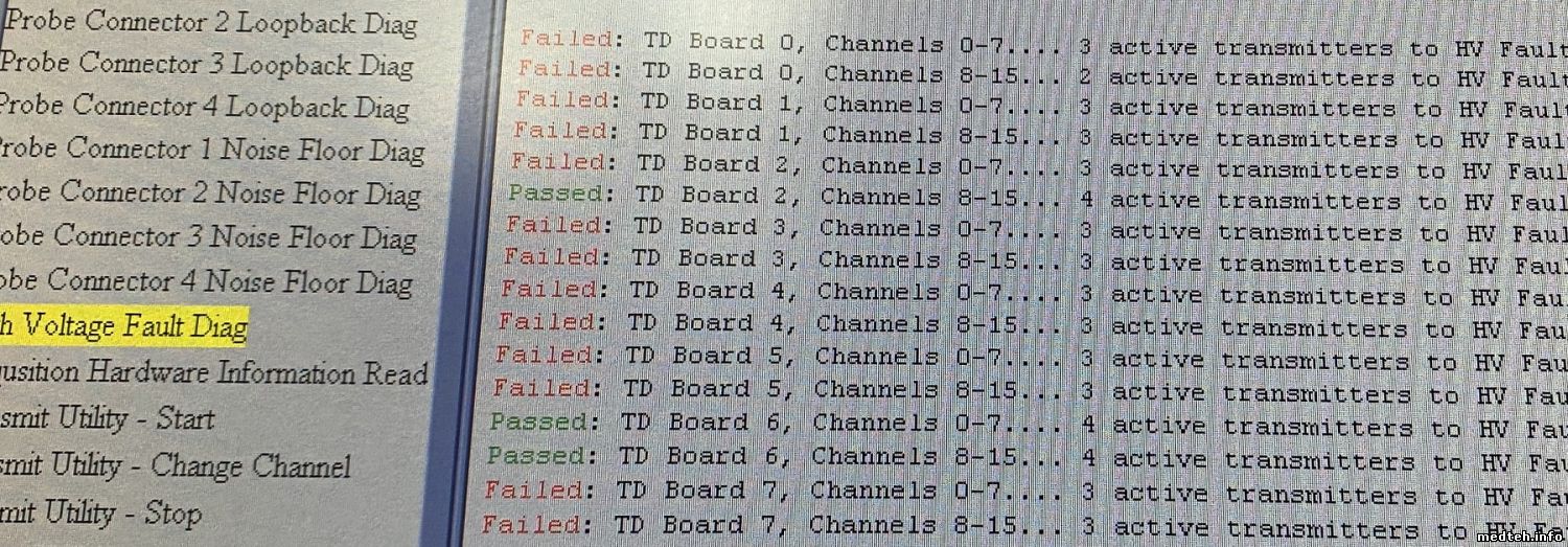

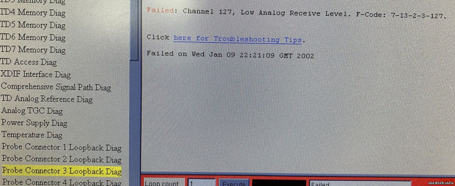

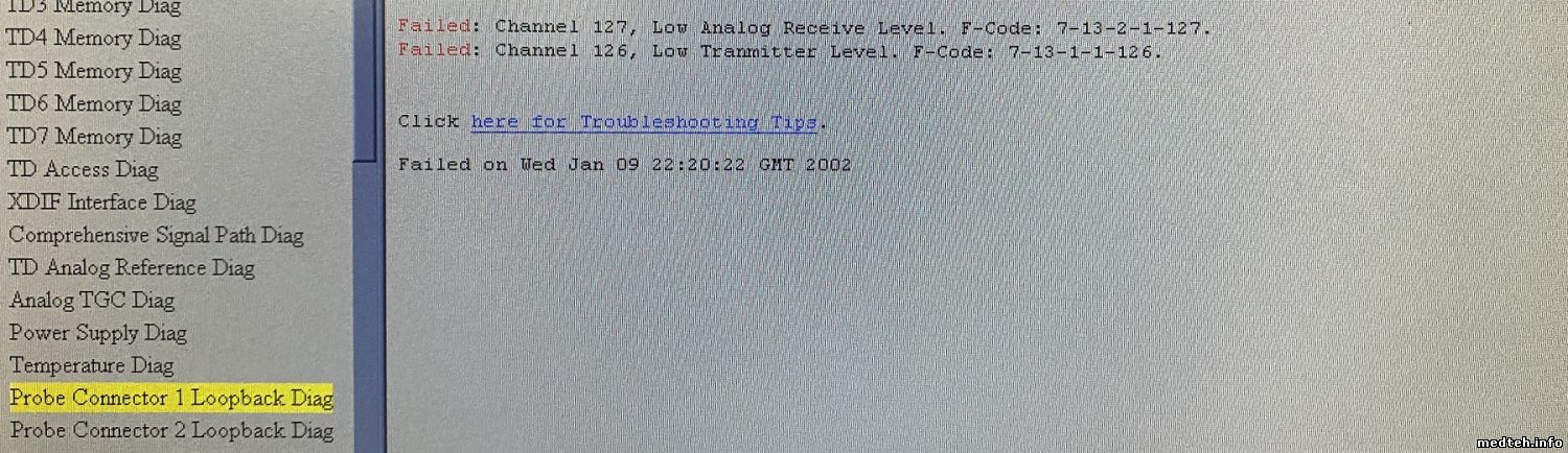

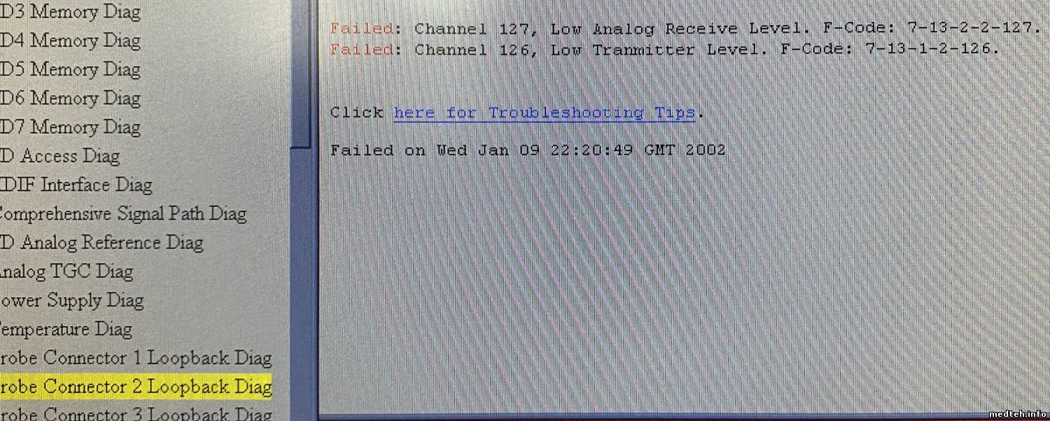

michael3158Дата: Понедельник, 06.Июл.2020, 17:32 | Сообщение # 90
radiologist
Грузия
Tbilisi
Спасибо!
michael3158, читайте внимательно в сообщ. 1 преамбулу к теме - не удлиняйте и так длинную тему своими постами-хвостами - для добавления новой информации пользуйтесь редактированием своих постов (кнопка: "Изменить").
Без потери содержащейся в них информации ликвидировано редактированием шесть Ваших постов-хвостов.
После тестов:
http://www.medteh.info/_fr/52/6386862.jpg
http://www.medteh.info/_fr/52/9581466.jpg
http://www.medteh.info/_fr/52/6086111.jpg
http://www.medteh.info/_fr/52/5745410.jpg

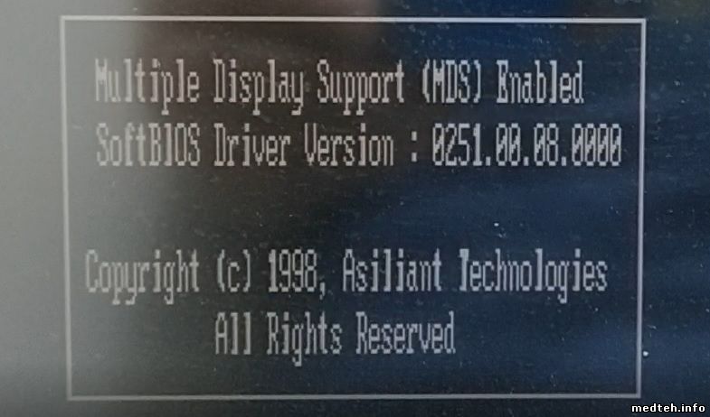

bulloДата: Воскресенье, 10.Апр.2022, 04:16 | Сообщение # 95
У вас сообщений: 178
зам. директора
Чита
Всем здравствуйте.
УЗИ Logiq 9 тоже проблема тачпанели. Всё работает, но изображения нет. Проблема с платой 9373-02219-022/B M6900. Видео-процессор перепаял на новый, не помогло. Не проходит питание через спаренный полевик 5 и 12 вольт. Полевики целые. Управление идёт с видео-процессора и кодера 563. Ни того, ни другого нет.
Может у кого есть плата на продажу или подскажите куда ещё в неё залезть.
bulloДата: Вторник, 21.Июн.2022, 11:26 | Сообщение # 96
зам. директора
Чита
Заменил плату М6900. Изображение нет на тачпанели. Сам тачработает. Переустановил ПО. Не помогает. В настройках виндовс пробовал разные варианты подключения второго монитора. Ничего не помогает.
Может есть какой вариант настройки драйвера или ещё какая инфа как вывести изображение меню на тачпанель?
Есть кто сможет подсказать? ...

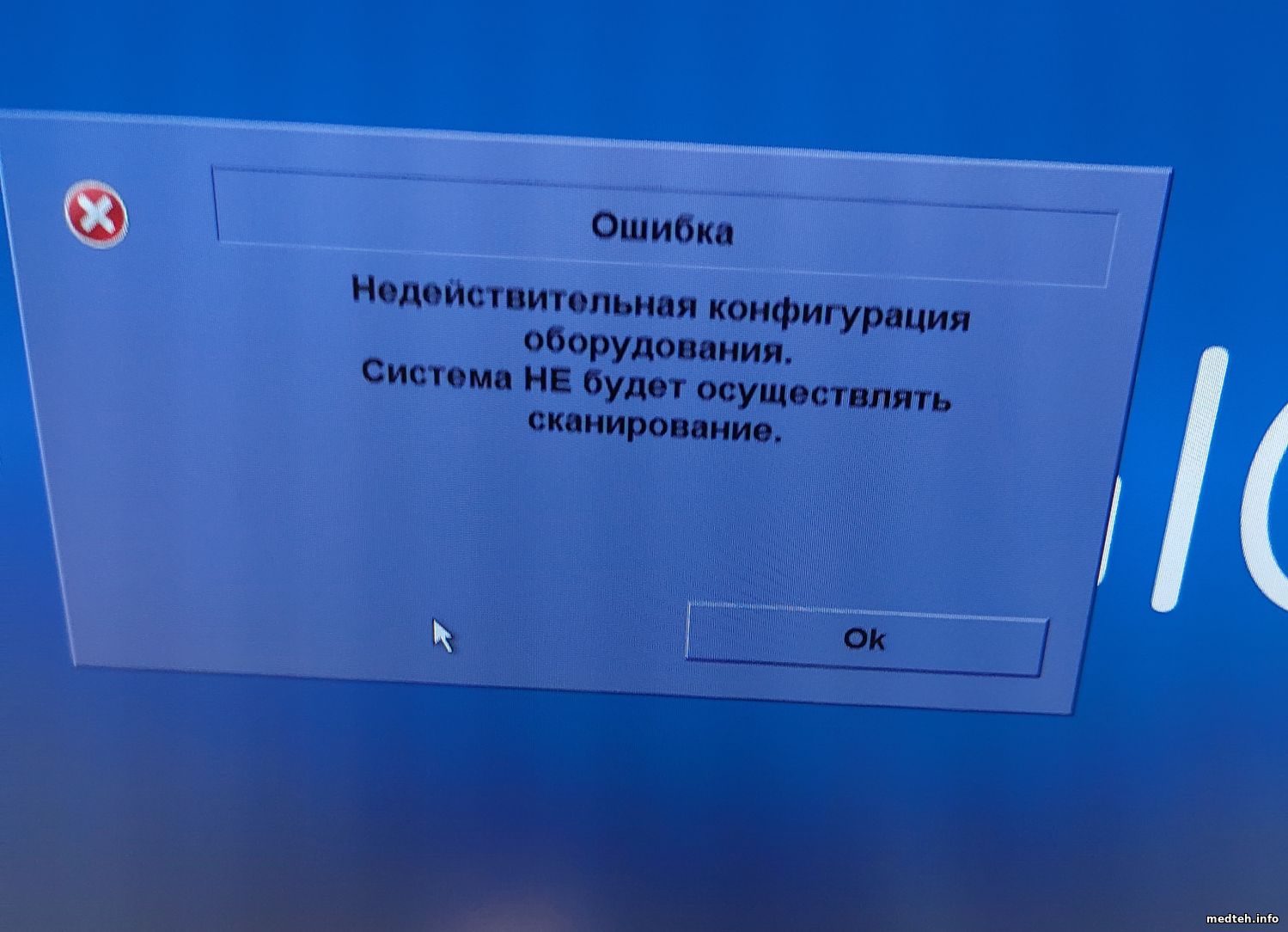

WernerДата: Пятница, 20.Сен.2024, 15:24 | Сообщение # 102
специалист
Тверь
Всем привет!
Подскажите как исправить ошибку, которая представлена на прикреплённом фото, аппарат не видит датчики.
Сообщение отредактировал Werner - Пятница, 20.Сен.2024, 15:26
valentin17Дата: Суббота, 21.Сен.2024, 17:53 | Сообщение # 103
Чешская Республика
Прага
Проблема несовместимости плат и софта.
Какая версия ПО?
Менялись ли какие-то платы и менялось ли ПО?
Некоторые платы работают с софтом версии от 3.х и выше, некоторые начиная с 6.х версии софта и выше.
