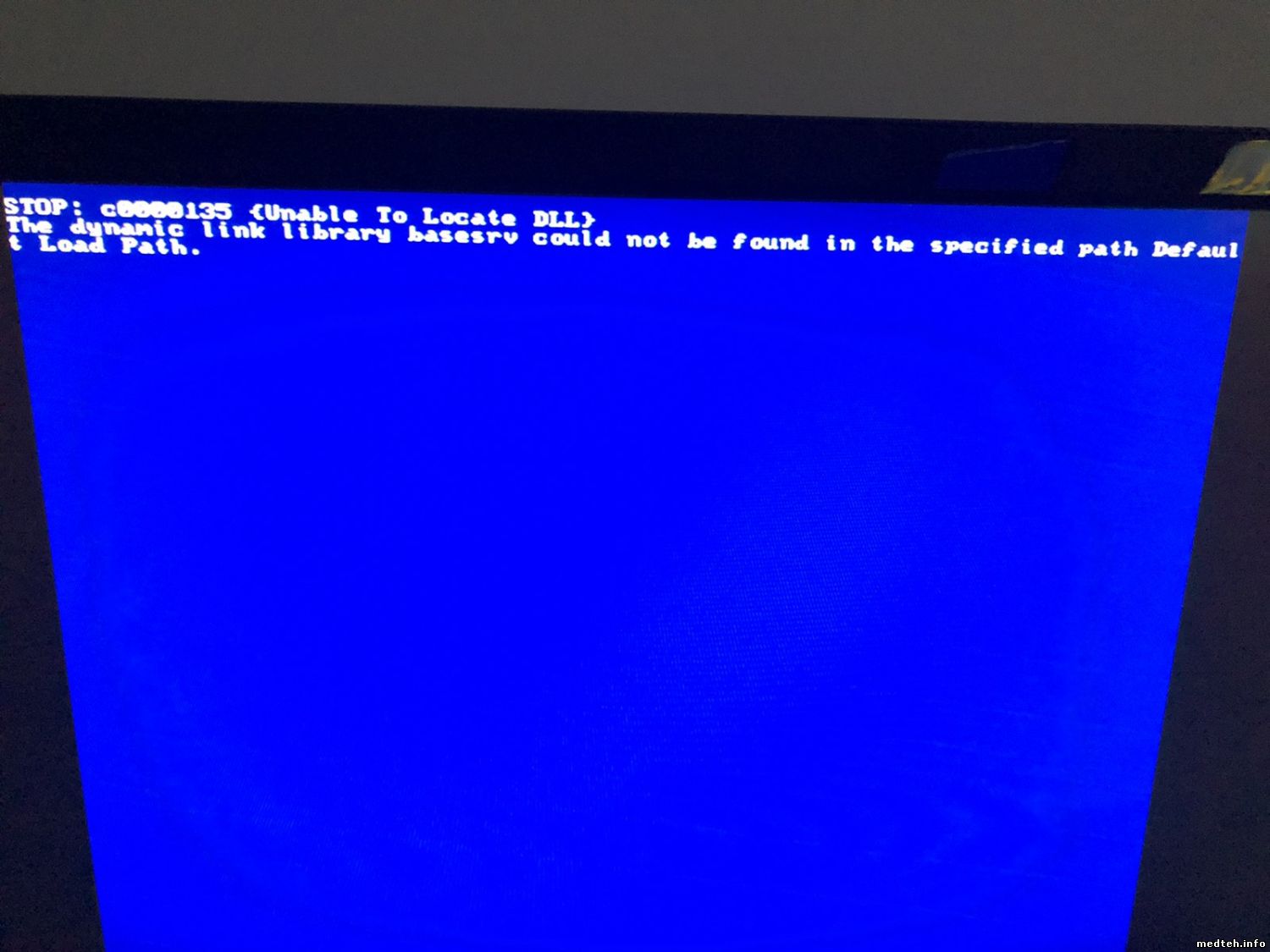

Помогите, пожалуйста. Умерла винда на GE Voluson 730 Expert BT08 (говорят, возможно было 05-й, но его переделали в 08-й, но это не точно). Ошибка на картинке. Винт IDE снял, чекдиск ничего не дал, бэдок тоже не было. Есть раздел recovery с папками лог и систем, в папке систем файл sysimage.img.gz, чего его открыть не знаю.
AnToxinДата: Пятница, 05.Мар.2021, 23:03 | Сообщение # 19
Начинающий
Запорожье
В общем, помогла проверка системных файлов через ERD. Матюкнулся на Кернел32, и всё заработало. До этого делал чекдиск, ошибок не показало, но может что-то исправило. Сейчас проблема в том, что копия диска, сделанная через Ghost, не работоспособна, при загрузке пишет 99 99 99 99 99... и так пол экрана. Я так понял, там линуксовый загрузчик, т.к. что-то слышал, что Ghost не умеет его переносить. Буду пытаться чем-то ещё.

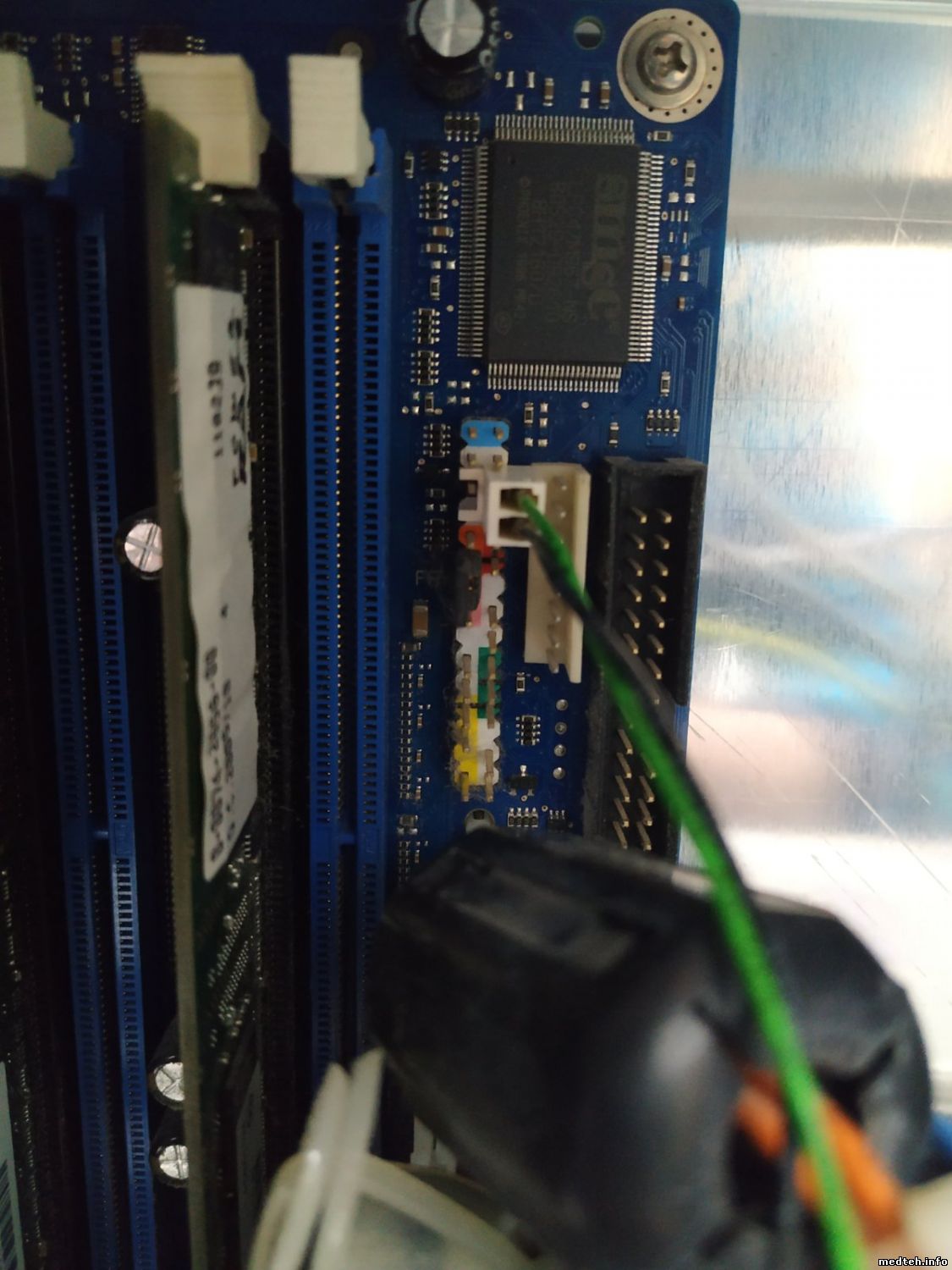

Ещё была проблема с аппаратом: чтобы достать винт, достал IDE шлейф, а чтобы его достать, достал ATX питание на мамку, и не заметил, что вместе с питанием шли 2 провода с разъёмом, воткнутые в мамку очень легко, и выпавшие оттуда. Понятное дело, мамка при включении аппарата перестала стартовать. Отвёткой потыкался, мамка пускается при замыкании чёрной пары, но шнурок туда не подходит, а подходит под 90 градусов (один пин из чёрной пары, один ниже). На свой страх и риск воткнул его боком, заработало ... Может кому поможет, фото скину позже.

HDD Raw Copy Tool отлично справилась. Провод запуска в материнку вставляется как на фото.
