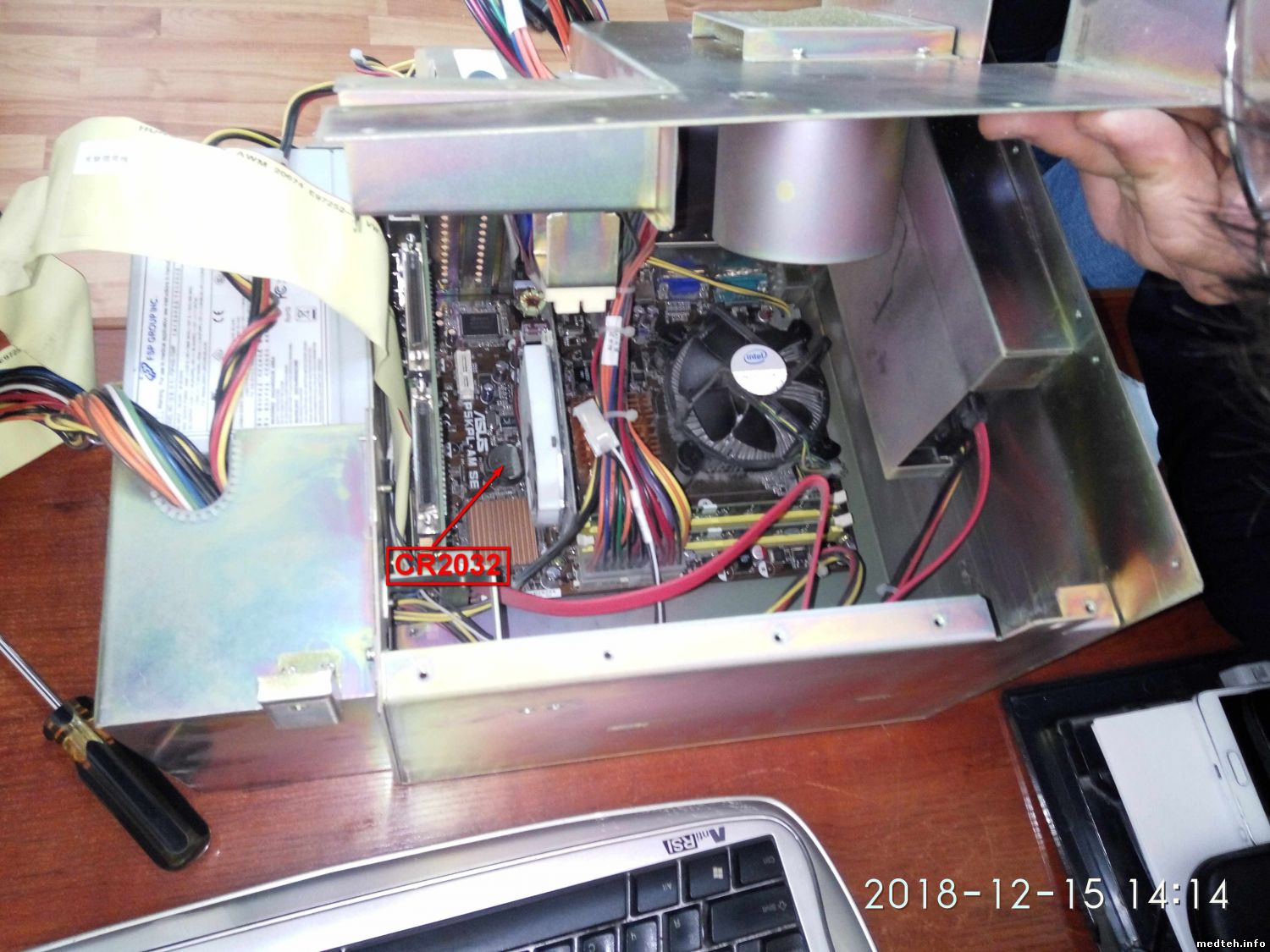

ElnurДата: Среда, 17.Янв.2018, 22:24 | Сообщение # 14
biotexnik
Азербайджан
Ganja
Апогей 3500, кажется сдохла батарейка БИОСа. Вручную исправляю дату и время в БИОСе, аппарат нормально функционирует. Помогите, пожалуйста, сервис мануалом, чтобы вслепую не разбирать.
Батарейка 2032 или другая? Заранее благодарю.
sun_manДата: Среда, 19.Дек.2018, 17:49 | Сообщение # 15
У вас сообщений: 34
Узбекистан
ташкент
Привет ALL
давече менял батарейку на SIUI apogee 3500.
что б добраться до батарейки , снимаем заднюю крышку, отключаем 100500 кабелей от блока процессора, вынимаем его, разбираем и меняем батарейку CR2032.
без помошника поменять батарейку не получится (у меня не получилось)
