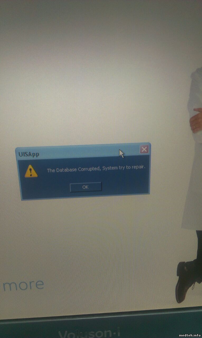

user_kzДата: Пятница, 30.Дек.2016, 09:20 | Сообщение # 21
У вас сообщений: 125
Кызылорда
Всем привет. При запуске системы выходит сообщение "the database corrupted, system try to repair ", проверил утилитой chkdsk /r, к сожалению не помог. Дальше после нажатия на кнопку ОК дальше выходит еще де ошибки. Что можно делать, чтобы восстановить базу или же восстанвовить систему стандартным путем.
Скриншоты прикрепил
Сообщение отредактировал user_kz - Пятница, 30.Дек.2016, 09:25
MAPPER_1222Дата: Пятница, 30.Дек.2016, 19:24 | Сообщение # 22
У вас сообщений: 450
Инженер и этим всё сказано...
проверьте диск программой Victoria
user_kzДата: Четверг, 05.Янв.2017, 13:35 | Сообщение # 23
Кызылорда
К сожалению не помог, пробовал программой Victoria, ошибки не были. У кого есть образ этой системы ?

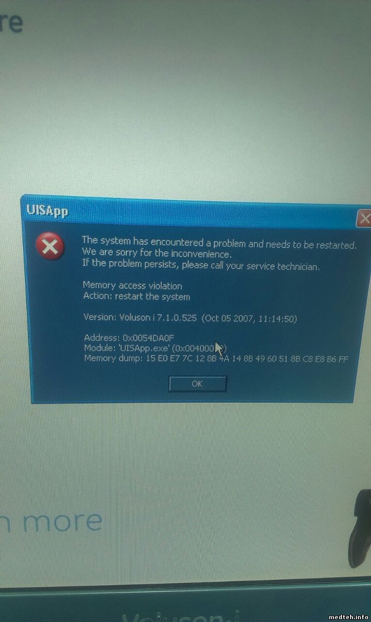

user_kzДата: Суббота, 07.Янв.2017, 14:39 | Сообщение # 31
Кызылорда
Цитата msss ()
Есть софт ПО 5.ХХ (2007-8), ПО 6.ХХ(2009-10)
По серийному номеру могу точно узнать какой был софт.
Прописать и выслать рабочий винчестер IDE 2.5
SN BC02059
Model Voluson-i SN B01356
Нашёл БД MS Access в разделе user (Images\dataManagerData\Tables), весит 14 мб и рядом папка emty внутри такой же файл в нем все пусто. Название файлов идентичны V730.
И вот такой лог есть:
Kretz Error Dump
The system has encountered a problem and needs to be restarted.
We are sorry for the inconvenience.
If the problem persists, please call your service technician.
Memory access violation
Action: restart the system
Version: Voluson i 7.1.0.525 (Oct 05 2007, 11:14:50)
Address: 0x0054DA0F
Module: 'UISApp.exe' (0x00400000)
Memory dump: 15 E0 E7 7C 12 8B 4A 14 8B 49 60 51 8B C8 E8 B6 FF
DumpFile: D:\Export\\V730.1482978785.dmp
Заменил файл БД MS Access на пустую, всё равно теже ошибки выходят.
user_kzДата: Среда, 07.Июн.2017, 07:17 | Сообщение # 32
Кызылорда
Всё, вопрос решён, надо было копировать ещё дополнительные файлы кроме самой базы из резервного каталога.
