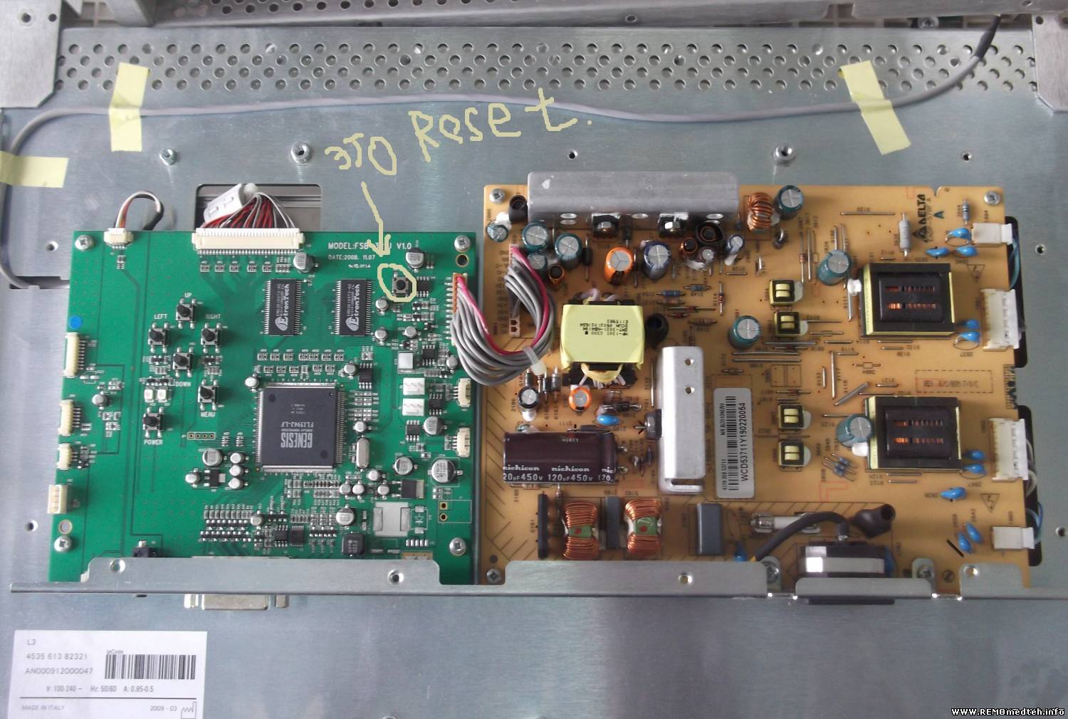

Итак настал этот долгожданный момент аппарат запустился как надо!
Причина оказалось простой просто напросто слетели настройки BIOS у монитора )))).
Кто бы знал что и в мониторе есть клавиша RESET! В сервисе её нажали (выставили счет в 500 р.), пришёл, установил и вуаля!! 3 месяца изысканий, а оказалось всё как всегда проще некуда...

Mercuriy86Дата: Суббота, 20.Окт.2012, 18:00 | Сообщение # 14
У вас сообщений: 33
Все что непопадя...
Выкладываю фото с кнопкой, если что есть также прошивка (за это отдельное спасибо sav-rnico) если нужно пишите в личку.
