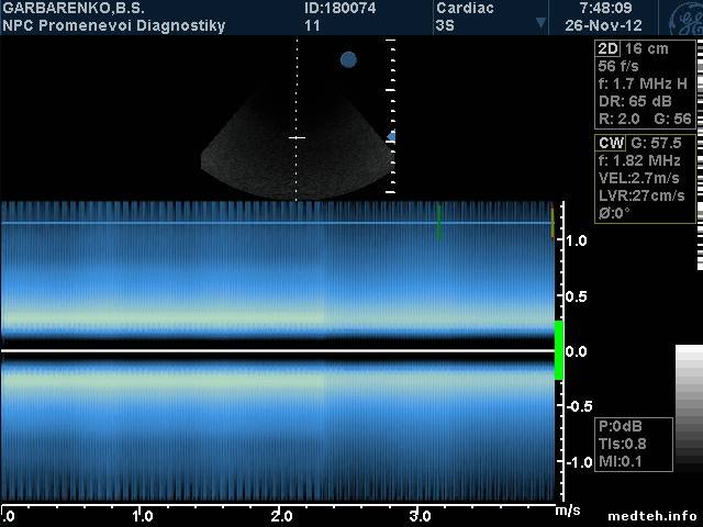

Возбудился ни с того ни с сего в режиме CW фазированный датчик 3S. Эхо-сигнал на фоне фона (вот и каламбурчик получился) тоже присутствует. Решетка 7S при этом исправно работает, смена разъемов картины не меняет. К остальным режимам претензий нет.

SonoLifeДата: Понедельник, 26.Ноя.2012, 17:09 | Сообщение # 10
У вас сообщений: 295
И не программный сбой, и не датчик: откат к состоянию беспроблемой работы ничего не дал, и на датчике 7S в некоторых положениях допплеровского курсора эту картину можно наблюдать, причем размах фонового сигнала очень зависит от этого положения - от практически нулевого до полной шкалы.
Теоретически могу предположить паразитное проникновение излучаемого сигнала в приемный тракт ( может быть, "залипание" какого-нибудь передающего канала с приемным ). Кто-то может подсказать практически?

SonoLifeДата: Четверг, 29.Ноя.2012, 11:54 | Сообщение # 12
Чисто практически отвечу - кроме диодных ключей на входах, запирающих при необходимости вход приемника, там непременно присутствуют диодные ограничители. И они-таки защищают входы во всех прочих режимах, в которых на передачу и прием работает один и тот-же канал. Конечно, непрерывный сигнал возбуждения в CW и импульсный в остальных режимах - это две большие разницы, но и амплитуда его в CW значительно ниже.
1) питание на плате Front Board посмотрел осциллографом, вроде все чисто.
2) встроенная диагностика оказалась довольно интересной:
- тест платы RFI показывает какие-то чудные измеряемые напряжения питания : +10 вместо +15, - 20 вместо -15, +6,6 вместо +10, +2,2 вместо +3,3, +3,3 вместо +5,0, - 7,8 вместо - 5,0, +1,8 вместо 0, +8 вместо 10 вольт. При этом измеренные тестером они соответствуют ожидаемым
- T/R swith test показывает от трех до пяти "плохих" каналов с рекомендацией заменить определенные платы TR4, но, во-первых, номера этих плат меняются от теста к тесту, во вторых якобы "плохие" TR4 при перестановке в другие места становятся "хорошими", и в-третьих, измеренные в тесте параметры "плохих" TR4 отличаются от "хороших" на самую малость - все они где-то на границе "хороший-плохой".
Пробовал вынуть все платы TR4 и добавлять по одной (заодно и проверил их - все они одинаковые) - "фонит" только при установке плат в два определенных слота, что опять-таки наталкивает на мысль о прохождении передающего сигнала в приемный тракт, может быть не по входам, а по выходам этих плат, скажем, на плате MUX...
