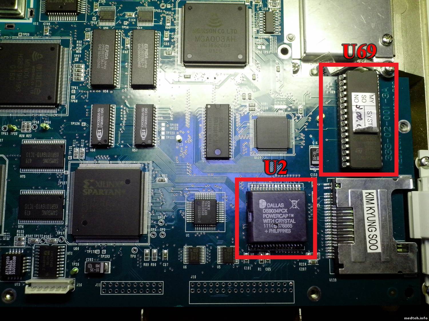

Портативный УЗ-сканер MySono 201 Медисон, г.в. 2004.
Нужно:
- дамп прошивки микросхемы U69 - M27C801-120F1 с рабочего сканера. Версия прошивки на наклейке 3.00.00H или 9.00.00H - первая цифра написана неразборчиво.
- (альтернатива) целиком плата DSC 333-02-001-3A
Фото платы прикрепил.
Любые предложения и идеи приветствуются !!! good

Модуль U2-DALLAS DS1743P-100.
Тщательно исследовали отрыв выводов микросхемы Dallas от платы, а конкретно выводы с 1 по 4. Выводы 1-3 не используются а 4 вывод выдает сброс. Было произведено: восстановление монтажа пропайкой, внешний осмотр, больше никаких повреждений не обнаружено. Элемент питания (BR1632, 3V Li) был заменен на новый еще до нас. Далее были произведены замеры на выводах. Проверен блок питания, так как сервисная документация отсутствует, то ориентировались по надписям на плате блока питания - все напряжения с блока питания присутствуют. Были проверены основные напряжения на плате DSC, генерация на кварцевых резонаторах, замеры на микросхеме Dallas по ее даташиту. Обмена данными с Dallas нет. unknown
Замеры на U2 Dallas следующие:
4 pin RST - Power-On Reset Output - 5v
5 pin VCC - Power Supply Input - 5v
6 pin WE - Write Enable - 4,8v
7 pin OE - Output Enable - 3,3v
8 pin CE - Chip Enable - 3,3v
9 pin DQ7 - Data Input/Output 1,5v ( сопротивление на всех Data линиях относительно земли бесконечность)
10 pin DQ6 - 2,5v
11 pin DQ5 - 0,8v
12 pin DQ4 - 0,8v
13 pin DQ3 - 1,4v
14 pin DQ2 -1,3v
15 pin DQ1 - 2,2v
16 pin DQ0 - 2,2v
18 pin A0 - Address Input - 1,6v ( сопротивление на Adress выводах относительно земли 22 pin - 38 Om остальные бесконечность)
19 pin A1 - 1,8v
20 pin A2 - 1,8v
21-23 pin A3-A5 - 0v
24 pin A6 - 0,6v
25-28 pin - A7-A10 - 0v
29-30 pin - A11-A12 - 4,5v
Генерация на выводах X1 X2 отсутсвует

ZaharДата: Четверг, 04.Июл.2013, 19:50 | Сообщение # 14
У вас сообщений: 43
biggrin
Два месяца шла микросхема U2 DS1743P-100, на днях получили. После ее замены аппарат стал благополучно запускаться
- В-режим открывается, конвекс. абдоминальный датчик определяется.
