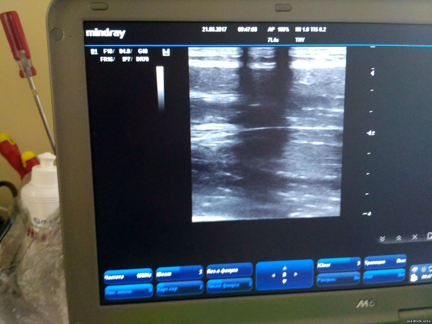

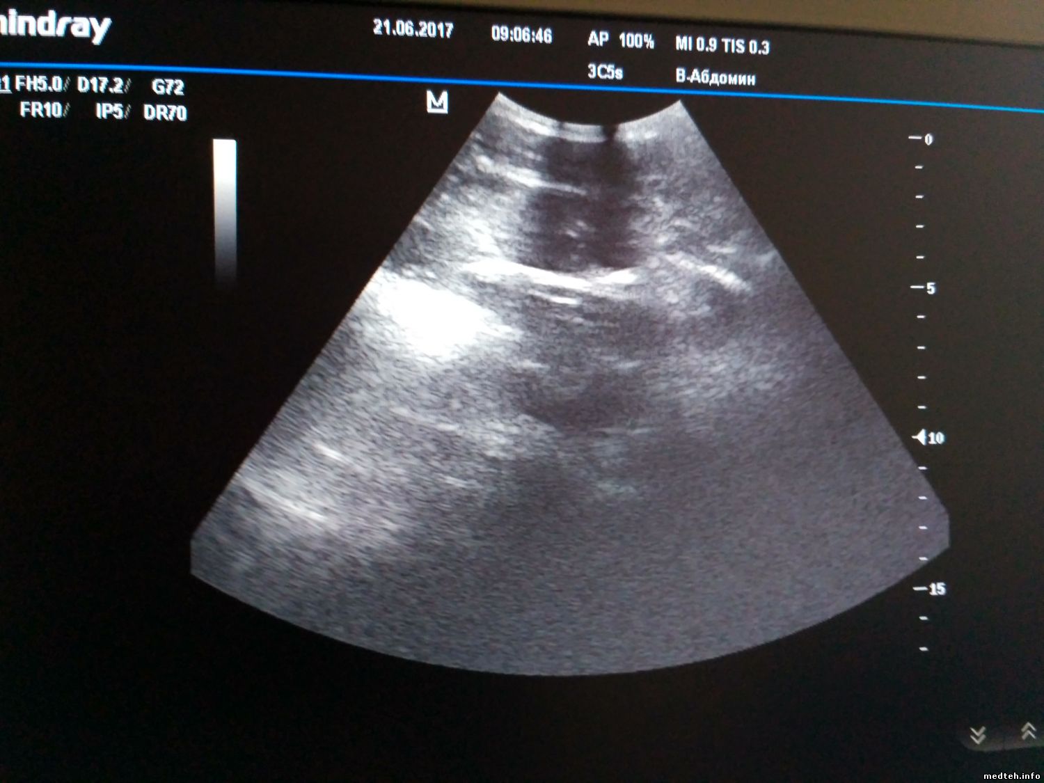

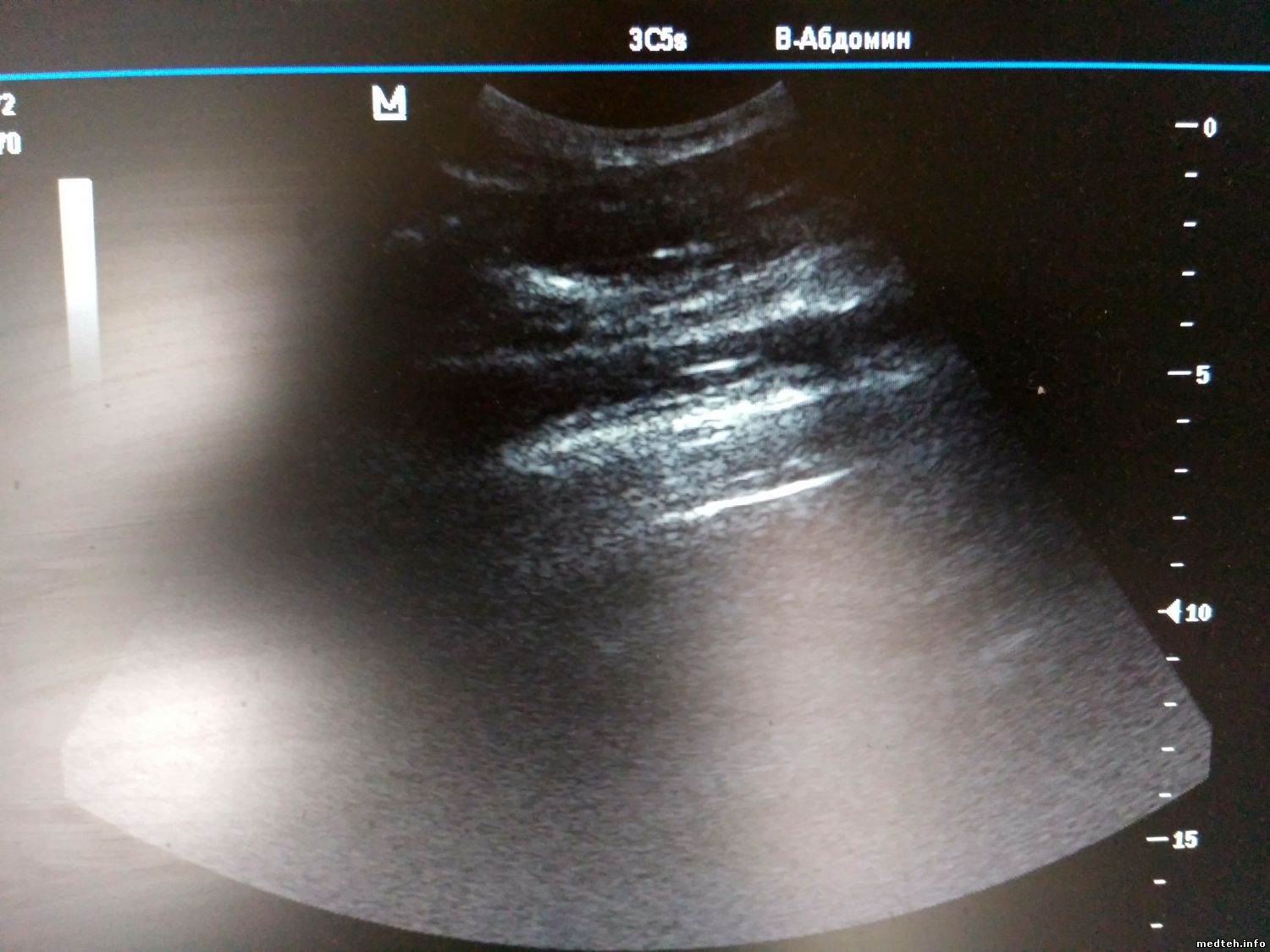

HumuKДата: Среда, 21.Июн.2017, 10:22 | Сообщение # 17
Сургут
Добрый день коллеги!
УЗИ-аппаратами не занимался, поэтому прошу помощи.
У Mindray M5 появились затемнения в виде двух полосок, которые срастаются в пятно по центру, при этом такая картина идентична на разных видах датчиков. Когда конвексный подключил к другому Миндрею М5, то там всё нормально.
Разъёмы смотрел, окиси нет, не гнутые.
Может есть калибровки или это железо глючит?
valentin17Дата: Среда, 21.Июн.2017, 13:37 | Сообщение # 18
У вас сообщений: 560
Чешская Республика
Прага
Если такая картина всех датчиках, то проблема может быть с платой Transducer Board или Main board.
Сообщение отредактировал valentin17 - Среда, 21.Июн.2017, 13:49
HumuKДата: Среда, 21.Июн.2017, 13:46 | Сообщение # 19
Сургут
Цитата valentin17 ()
На другом аппарате этот же линейный датчик 7L4s включали?
Да, пробовал. Этих полос нет на другом аппарате.
Просто последний был конвексный. На первом фото полосы есть, на втором их нет (датчик один и тот же, аппараты разные).
valentin17Дата: Среда, 21.Июн.2017, 13:50 | Сообщение # 20
Чешская Республика
Прага
Я не внимательно прочитал, что проблема на всех датчиках.

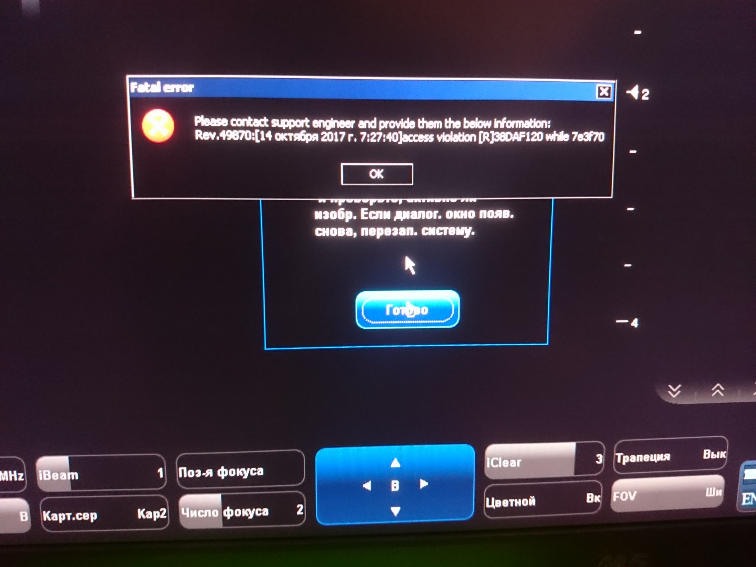

Sen22Дата: Воскресенье, 15.Окт.2017, 14:52 | Сообщение # 24
Архангельск
Добрый день, господа.
Не могу определить в чем причина данной ошибки. Причём она убирается, если просто загрузиться с live-cd, а затем снова запустить аппарат. Все работает хорошо, пока аппарат не выключить и не дать ему остыть. На "холодную" снова вылезает ошибка и убрать можно только загрузившись с live-cd.
Может было у кого что-то подобное?
MAPPER_1222Дата: Воскресенье, 15.Окт.2017, 15:15 | Сообщение # 25
У вас сообщений: 450
Инженер и этим всё сказано...
Диск проверяли на ошибки ?
Sen22Дата: Воскресенье, 15.Окт.2017, 16:44 | Сообщение # 26
Архангельск
Цитата MAPPER_1222 ()
Диск проверяли на ошибки?
Да, конечно. Виктория - диск идеальный, chkdsk тоже нет проблем.
Sen22Дата: Вторник, 17.Окт.2017, 23:26 | Сообщение # 27
Архангельск
Может есть у кого информация по коду ошибки, куда хотя бы копать?
Пароль в Windows (Administrator) может кто знает?
valentin17Дата: Среда, 18.Окт.2017, 09:27 | Сообщение # 28
Чешская Республика
Прага
Возможно, у Вас полетела база данных.
Отписал в личку.
Sen22Дата: Среда, 18.Окт.2017, 21:01 | Сообщение # 29
Архангельск
Возможно у Вас полетела база данных.
Нет, к сожалению, удаление БД не помогло... ((
Тут на железячную проблему похоже, т.к. на ошибку влияет "прогрев" аппарата.
olko13Дата: Четверг, 19.Окт.2017, 09:39 | Сообщение # 30
У вас сообщений: 825
Проверьте БП на предмет всдутых кондёнсоров и мать в том же ключе.

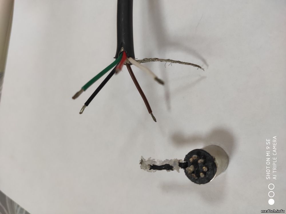

Здравствуйте уважаемые коллеги.
Подскажите, пожалуйста, распайку блока питания к аппарату Mindray M5. Присутствуют пять проводов и экран. power mindray ADP 1210-01. Разъем оборван "по самое небалуйсь".
Заранее благодарен за посильную помощь.
Упавший духом гибнет раньше срока!
AlexiumДата: Среда, 04.Сен.2019, 21:48 | Сообщение # 33
Romanoffs, ---
power.pdf (65.0 Kb)

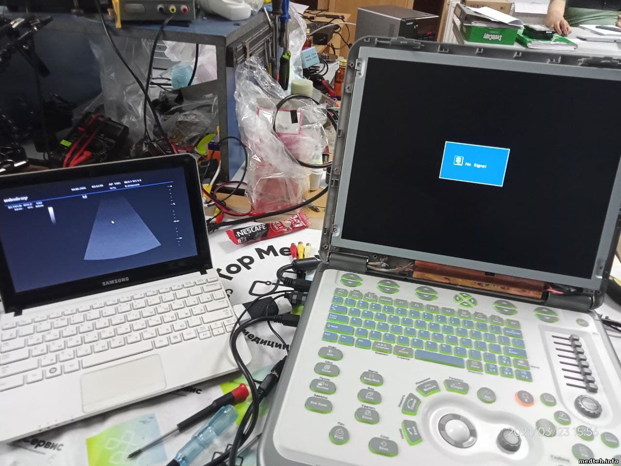

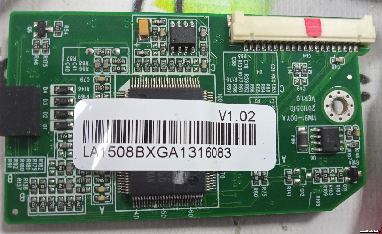

ZelrusДата: Четверг, 25.Мар.2021, 00:32 | Сообщение # 35
Инженер ДЦ
Подскажите, не работает матрица. Пишет, что нет сигнала. Через с-видео есть картинка.
Подозрение на промежуточную плату между матрицей и системной платой.
У кого-нибудь есть опыт ремонта этой платы?
Дмитрий
