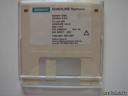

киев
Пришёл аппарат ADARA от Siemens, старый чёрно-белый (без дискет 1.44).
Нужны дискеты или доступ к другому аппарату, вычитать его прошивку (винта у аппарата нет).
Прошивка находиться на ППЗУ 27с1024 ( и флеше 28F320J5 TSOP56).
Программатор для ППЗУ и TSOP56-28 есть.
Нужен доступ к аппарату или 5-и штук дискет.

Добрался до аппарата софт НЕ грузится...
Пишит......LOAD SYSTEM FAIL...( начинает загружать и выкидывает ошыбку ).
При загрузке с 1 дискеты пишит FLESH ERROR COD-22 ???
Эсли пишыт FLESH ERROR ( выпаиваю Флеш i28f320j5 и проверяю её на чтение в программаторе и
выскакивает ошыбка ---ПЕРЕГРУЗКА ПО ПИТАНИЮ ---убитая флеша по 5 волтам).
Теперь ищу Микросхему INTEL I28F320J5 в корпусе TSOP-56.

Нужны дискеты с софтом 2.00.10 и выше , есть дискеты с прошывкой 1.00.10 ...
Похоже в версии 1.00.10 другое железо , поетому и не становится СОФТ...
НУЖЕН СОФТ ПО 2.00.00 И ВЫШЕ , ПОДЕЛИТЕСЬ .....( ИЛИ ПОМЕНЯЕМСЯ )...
