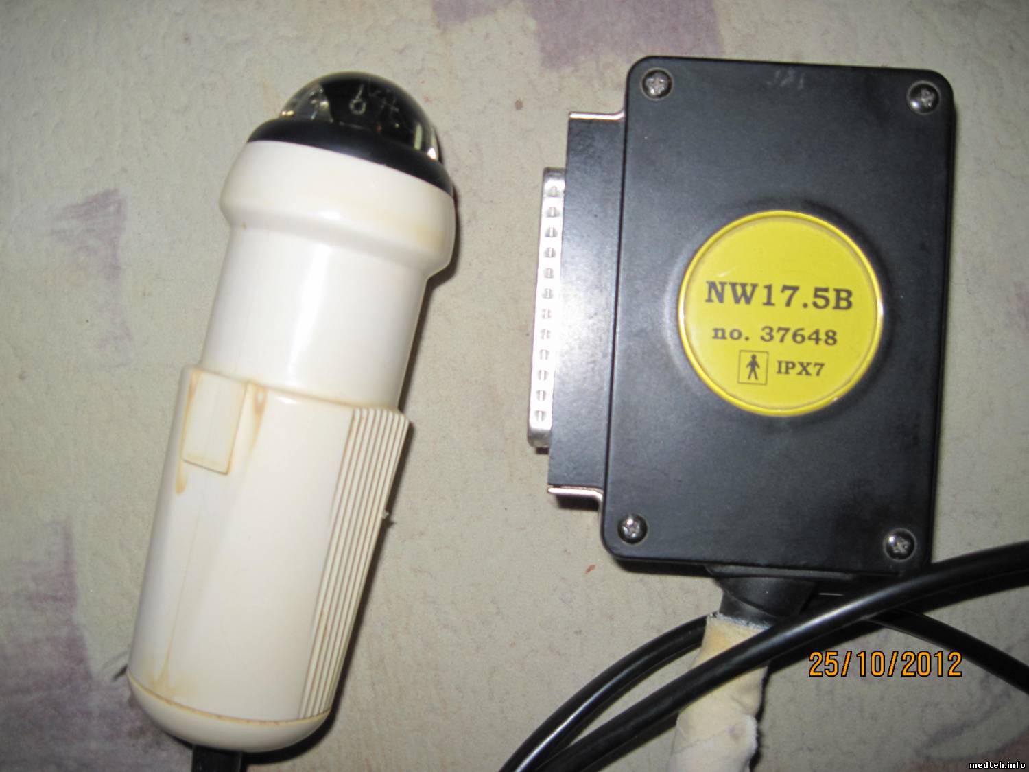

Шарыпово
датчик электромеханический. провода позвонил обрыва нет. дайте совет по разборке головы и проверке данного датчика. смазка в излучателе должна быть или он сухой

Чтоб сухой, то вряд ли. Почитай темы про Радмир, там мне помогали чинить похожие датчики.

kondratenkomixa, там не смазка, а акустическая жидкость, скорее всего, слишком вязкая. У нас эти "ком-бизоны" уже посписывали. Картинка и на новых-то была не очень, а если с сегодняшними системами сравнивать - вообще никакая. Стоит ли возиться? Я бы не брался, хотя в свое время переделал кучу подобных датчиков... Плюс еще жидкость подобрать да настроить, чтобы биений влево/вправо не было, а это надо руками показывать...

спасибо за советы. Попробую подключить к аппарату и повнимательнее рассмотреть его работу, может действительно загустела жидкость. А как снять стекляшку?

поменял жидкость в датчике (вазелиновое масло) старая была чуть гуще. Проверил на аппарате, в принципе работает так же как и было. похоже малая чувствительность приёмника от старости .
