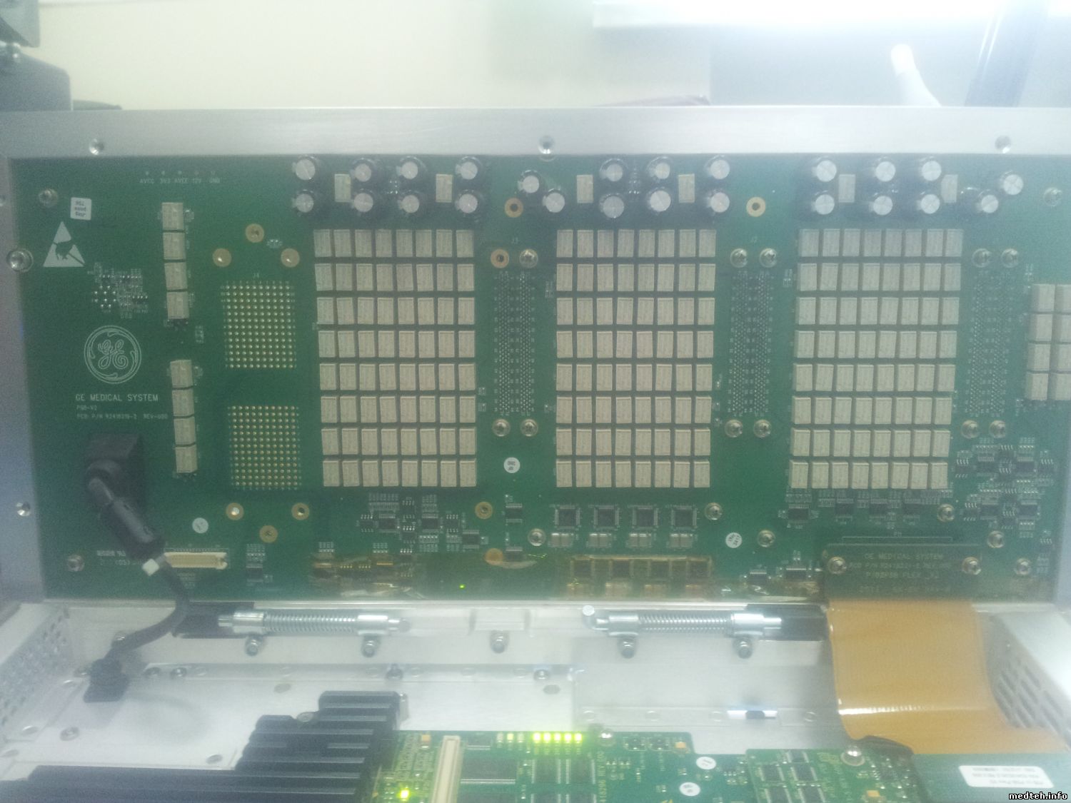

В общем попал на ремонт аппарат УЗИ Vivid S5 история с ним такая: в центральном порту стоял по-моему линейный датчик, при очередном запуске аппарата и работе с ним, врач обнаружила что не показывает движение сосудов, при доплеровском измерении.
В первом порту стоял датчик абдоминальный в третьем кардиологический.
Врач переткнула из центрального порта датчик в первый порт и он нормально заработал. поработала она немного на нем и случилась такая же история. Она переткнула его в третий разъем и с нового года работает там без проблем.
Что наблюдал уже я: при включении абдоминального датчика в первый или второй разъем датчик светит где то на половину, вторая половина изображения пуста (чернота) при включении на другом датчике на исследование Доплера соответственно не работает. А вот на третьем порту все датчики четко работают и показывают.
Естественно все контакты проверены на целостность и т.п.
еще я заметил что при включении на абдоминальном датчике на черной стороне бывают проскакивают артефакты.
Буду рад любой информации и совету. wink
На фото изображена обратная сторона платы куда подключаются датчики.
Сообщение отредактировал Mega_Booster - Среда, 18.Фев.2015, 08:51

Судя по всему у вас проблемы с выбором разъема переключающими реле, т.к. все три разъема просто коммутируются ими на один вход блока приемопередатчиков.
Проверьте, во-первых сами разъемы, не завернуты ли у них ламели, у разъемов такого типа это частая болезнь.
Во вторых, переключение всех реле в каждой из трех групп при выборе датчика, и вообще, работает ли выбор датчиков и правильно ли они определяются программой?
В третьих, возможно повреждение отдельных портов шинных формирователей на плате PSB (т.е. той, которую вы сфотографировали), через которые подается команда на выбор того или иного входного разъема.
Но мне все-таки кажется, что у вас проблемы с поврежденными контактами разъемов, просто эта неисправность часто встречается.
Сервис мануал на этот прибор доступен на сайте GE: http://www3.gehealthcare.com/en/support/support_documentation_library

ламели все просмотрел ни замятий ни грязи на них нету, при зажиме датчика контакты немного вылазиют все.
При включении аппарата идет опрос датчиков происходит три щелчка то-есть реле отрабатывают.
датчки все определяются правильно в любом разъеме и включаются без проблем.
