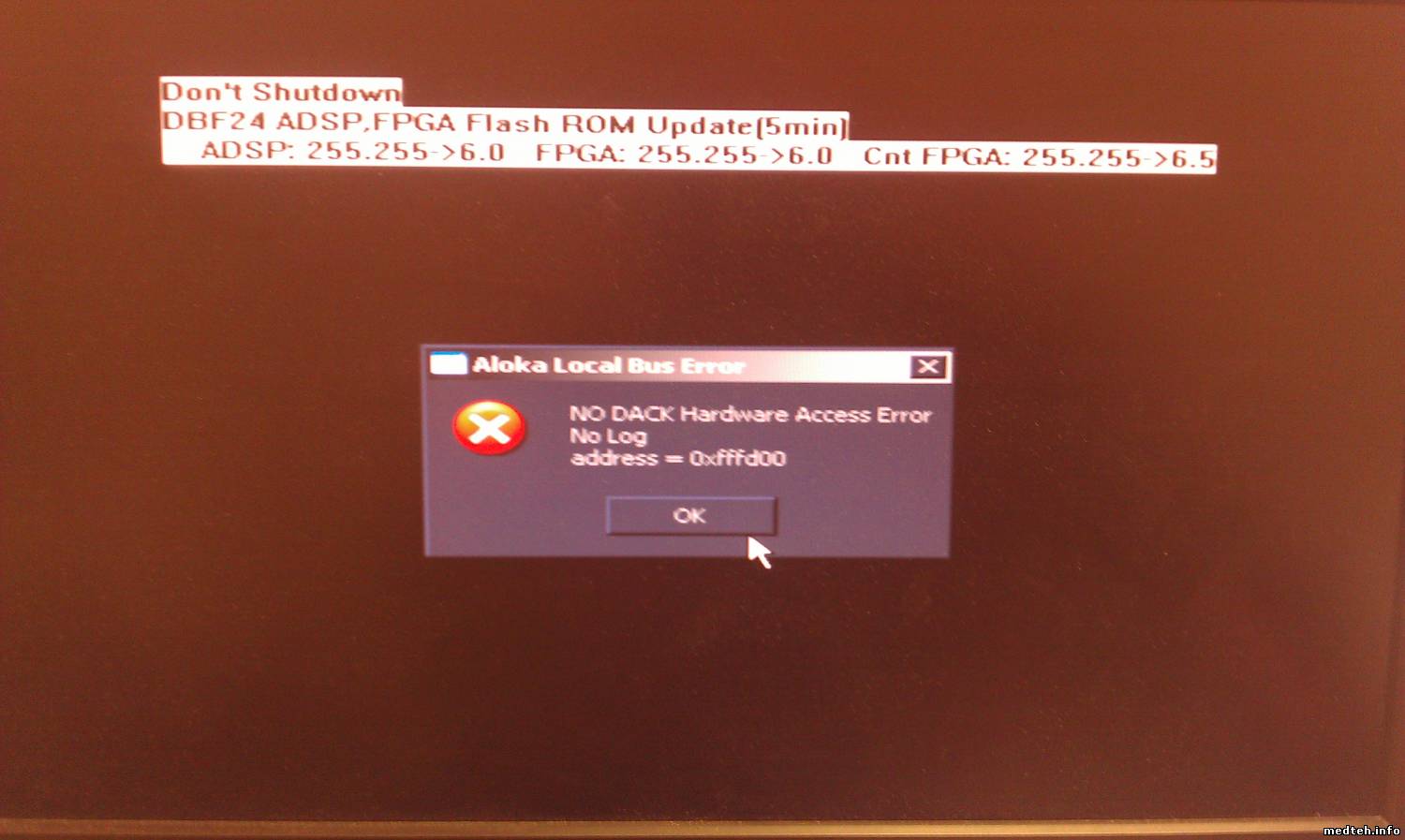

Доброго времени суток коллеги. Возникла такая ситуация, Aloka prosound a5sv, посыпался жесткий диск, информацию удалось восстановить и перенести на новый. Но теперь при загрузке выдает сообщение:
Aloka Local Bus Error
No Dack Hardware Access Error
address=0xfffd00
далее следует череда похожих сообщений о ошибках доступа к аппаратной части и далее аппарат не реагирует.
В диспетчере задач windows виден процесс вызывающий ошибку PCPf.
Подробнее на прилагаемых картинках.
Прошу помочь советом.

olko13Дата: Понедельник, 10.Дек.2012, 12:58 | Сообщение # 3
У вас сообщений: 825
А не пробовали ли Вы просто подождать с пол часика при включеном аппарате? Может он требует времени сконфигурироваться.

fantom202Дата: Вторник, 11.Дек.2012, 08:16 | Сообщение # 5
Quote (olko13)
Оставлял аппарат больше чем на час, без нажатия ОК на сообщениях об ошибке, реакции нет.
Quote (msss)
Как востановили жесткий диск ...
На штатном жестком диске происходит перегрев драйвера шпинделя и его отказ. Снять данные удалось, принудительно охлаждая драйвер.
Буду благодарен за образ системы, снятый с заведомо исправного аппарата.

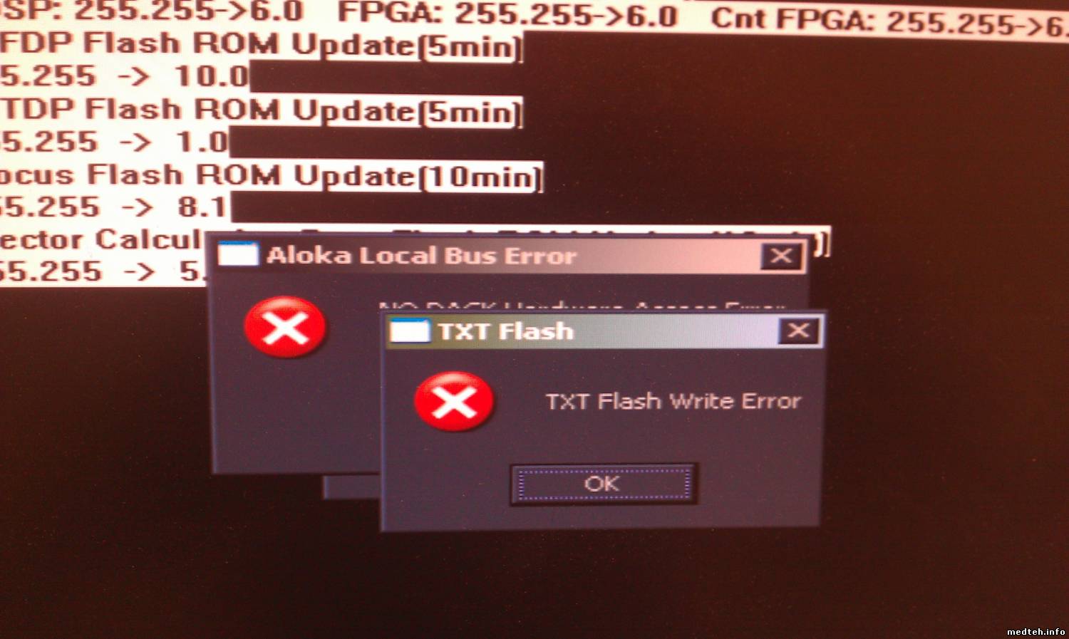

fantom202Дата: Среда, 12.Дек.2012, 02:56 | Сообщение # 8
Подтверждаю все окна. Загружается программа, но отображается только bodymarker и часы.
fantom202Дата: Среда, 12.Дек.2012, 03:05 | Сообщение # 9
Самое интересное начинается, если вытащить плату 5224. При загрузке выдается сообщение "не могу загрузитьдрайвер". После подтверждения сообщения полностьюзагружается интерфейс узи. нет только сигналов с датчиков.
Сообщение отредактировал fantom202 - Среда, 12.Дек.2012, 05:10
olko13Дата: Среда, 12.Дек.2012, 12:08 | Сообщение # 10
Quote (fantom202)
Я бы потрактовал сей случай так:либо кроме посыпавшегося диска умерла ещё и плата 5224 либо, что более вероятно, на этой плате вшиты коды запуска и они повреждены, поэтому плата не даёт запустить всю систему. А на плате нету ли батарейки?
fantom202Дата: Среда, 12.Дек.2012, 13:34 | Сообщение # 11
Батарейка только на материнской плате, живая (3,2В ). Сообщения о ошибках обновления пзу тоже наводили на мысль о проблеме с какой то из плат но без сервисной документации не могу понять механизм загрузки и назначение некоторых плат.
