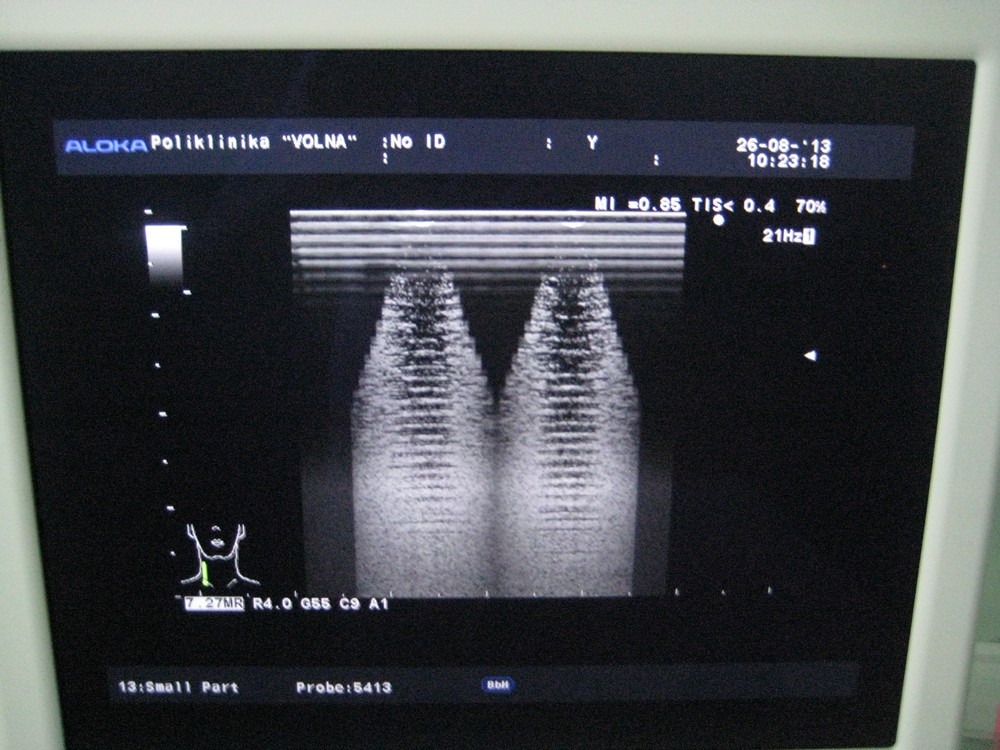

Подскажите кто сталкивался с данным аппаратом где добыть сервисный мануал. Какой блок может давать такую картинку?
Сообщение отредактировал vik_rock - Понедельник, 13.Июл.2015, 14:56
ASPMasterДата: Суббота, 18.Июл.2015, 13:15 | Сообщение # 7
У вас сообщений: 122
Сервис мануал не поможет, там про это ничего нет. Проблема такая изредка бывает на Альфах 6. Должно проявляться на всех датчиках, но не факт что на всех портах.
Обычно это плата либо DBF (digital beam former), либо Beam Processor.
Вот ещё пример аналогичный:
Меняются обычно обе платы (если по гарантии), т.к. вычислить конкретный блок крайне сложно. Но лучше начать с DBF.
Скиньте серийный номер, я просчитаю стоимость этих запчастей. Как вариант можно в сервисном меню включить maintanance tool и там по-переключать платы и посмотреть, что будет происходить, хотя это не факт что выявит точную плату.
DBF у нас припасена если что. Можем выслать на тест, но тогда договор надо заключить.

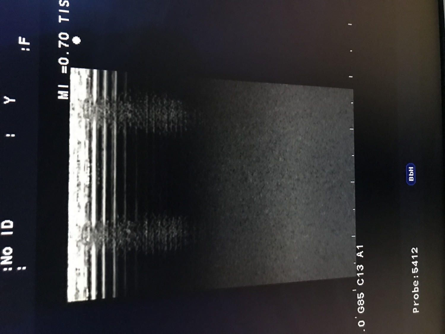

Проблема похожая, на картинке с кардио датчиком идут помехи. Причём были эксперименты со сменой помещения, результат был положительный кратковременно. Датчик менялся на новый, но результат 0.
Alex-ALOKAДата: Вторник, 10.Апр.2018, 16:26 | Сообщение # 24
У вас сообщений: 149
MСК
Я не вижу на снимке помех. Возможно, они и есть, но на снимке их не видно.
К чему конкретно претензии? К В-картинке, или к доплеру? Уточните у врача, он вообще в курсе, что усиление доплера регулируется ручкой Flow Gain? Т.е. той крутилкой, которая под кнопкой включения доплера. Я встречал "врачей" (в ФМБА, кому интересно), которые не знали о существовании отдельной регулировки усиления доплера.
Чувствительность доплера я обычно проверяю руками. Ставлю окно на небольшую глубину, приближаю ладонь к датчику, но не касаюсь поверхности. Потом двигаю ладонью вверх-вниз, что бы расстояние от датчика менялось. Если доплер чует через воздух, значит чувствительность нормальная.

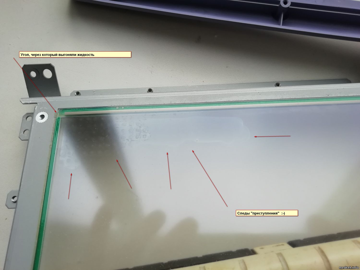

Van_CorrДата: Пятница, 05.Окт.2018, 10:10 | Сообщение # 28
Великие Луки
Уважаемые коллеги. Горящая проблема! У нас в одном мед. учреждении в ожидании санпроверки глупые тети помыли чем-то сенсорные панели в двух одинаковых аппаратах. В результате обе панели отказали (не реагируют на нажатие). При внешнем осмотре видны темные пятна в нижней правой части монитора.
В общем разобрали один монитор, сняли сенсорную панель. В правом нижнем углу жидкость протекла под пленку. Пытались карточкой выгнать ее. Часть удалили, но полностью удалить не удалось. По виду матрица - резистивная. Есть ли возможность восстановить ее?
Если нет, то где заказать? Стоимость вопроса. Помогите советом.
mazahaka797Дата: Пятница, 05.Окт.2018, 10:35 | Сообщение # 29
У вас сообщений: 35
field service engineer
msk
У меня была точно такая же ситуация (видимо конструкция такая негерметичная), я тогда тоже как смог выдавил всю жидкость, и собрал обратно. На следующий день все заработало.
ASPMasterДата: Суббота, 06.Окт.2018, 17:35 | Сообщение # 30
на Альфах 6 и 7 сенсорные экраны нельзя мыть. Там даже видны вентиляционные отверстия по всему экрану. Через них и проходит жидкость. Если не удастся высушить, то менять.

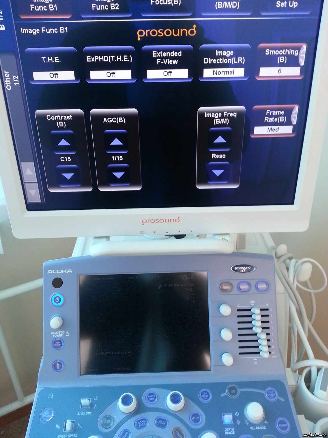

ПетровДата: Воскресенье, 07.Окт.2018, 14:03 | Сообщение # 31
У вас сообщений: 91

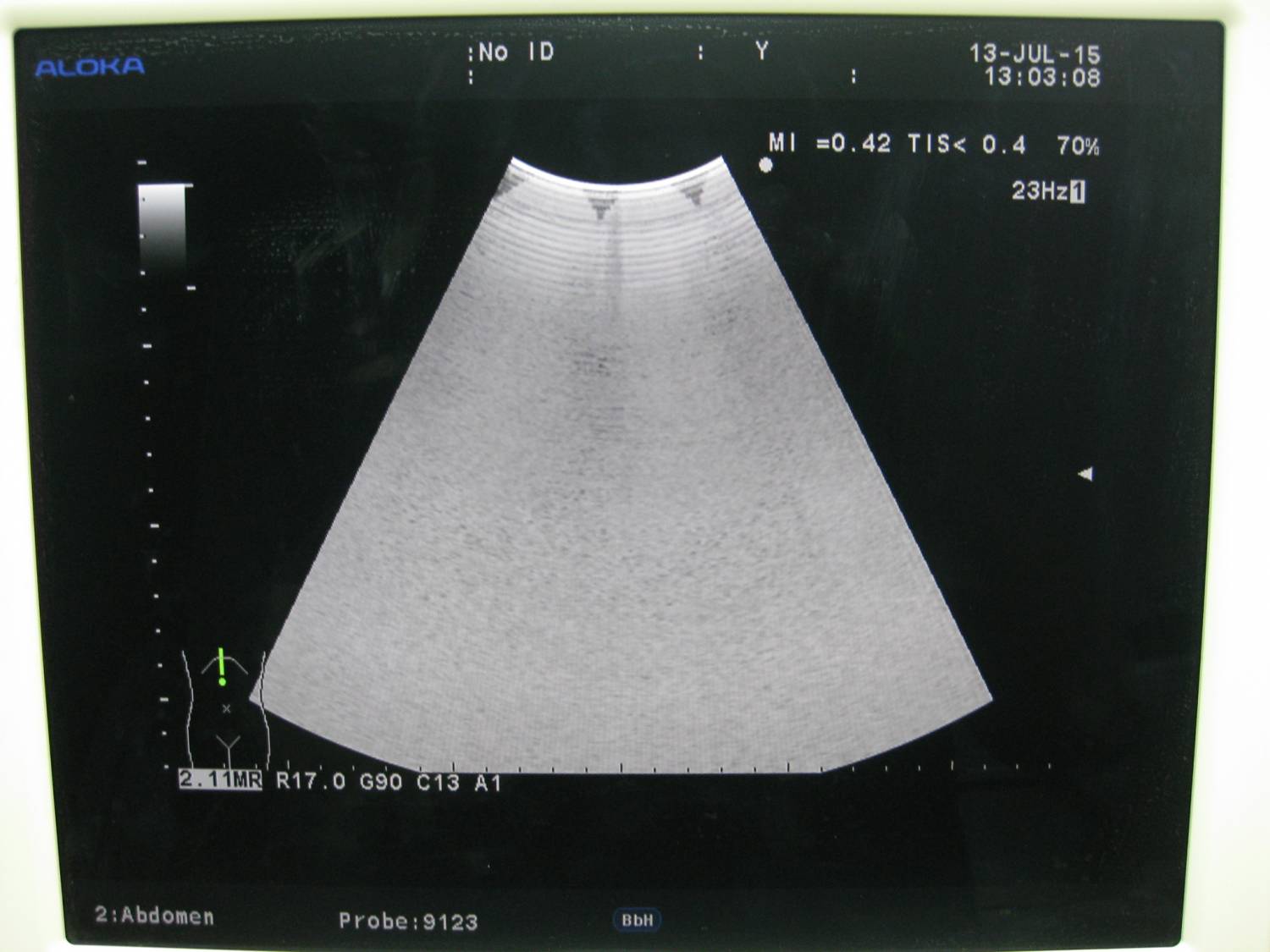

Может не в тему, но новой темы пока не создать. Суть в следующем: имеется аппарат Aloka Prosound a7 2011 г.в. На изображении появились посторонние символы (артефакты) при подключении большого (конвексного) датчика. Подключение другого, с рабочего аппарата, ничего не меняет. С остальными датчиками всё нормально, но нужен конвексный. Московские сервисмены, после переписки и пересылки фото экрана при разных режимах, предположили на 99 %, что неисправна плата RX. Но нужно аппарат везти в Москву. Доктора на нём, с трудом, но работают. Возникает вопрос: где эта плата и что можно сделать?
Сообщение отредактировал Петров - Воскресенье, 07.Окт.2018, 14:10
Van_CorrДата: Понедельник, 08.Окт.2018, 11:49 | Сообщение # 32
Великие Луки
Тему строения сенсорных экранов мы изучили. То что видно на просвет, это не отверстия, а изолирующие "бугорки", которые не дают пленке прилипнуть к стеклу. Если бы там были отверстия, было бы совсем плохо shok . А так беда оказалась локализована в правом нижнем углу экрана.
В общем удалось восстановить работоспособность обоих аппаратов. Жидкость выгнали через угол (см. картинку). Во втором получилось почти идеально. Когда жидкости осталось мало (выгнать полностью ну никак) мы пустили туда каплю 96% спирта. Засасывает туда без дополнительных усилий. Выгнали спирт, еще раз капельку еще раз выдавили. "След преступления" конечно остался (что там был за антисептик, кто ж его знает). Виновницу только что кондратий не хватил. Жалко женщину. Виновато руководство. Никто не читает инструкций.
Alex-ALOKAДата: Понедельник, 08.Окт.2018, 18:00 | Сообщение # 33
MСК
Сенсорные панели на А6/А7 выходят из строя от того, что врачи продавливают их ногтями. Наружная панель трескается, и при первой же влажной протирке аппарата туда затекает вода.
Пока, если проблема горящая, можно повесить табличку "Экран не мыть"
Но потом панели вам только менять.
(у нас на складе, кстати, лежат последние две штуки. Если интересно, в личку)
Alex-ALOKAДата: Понедельник, 08.Окт.2018, 18:07 | Сообщение # 34
MСК

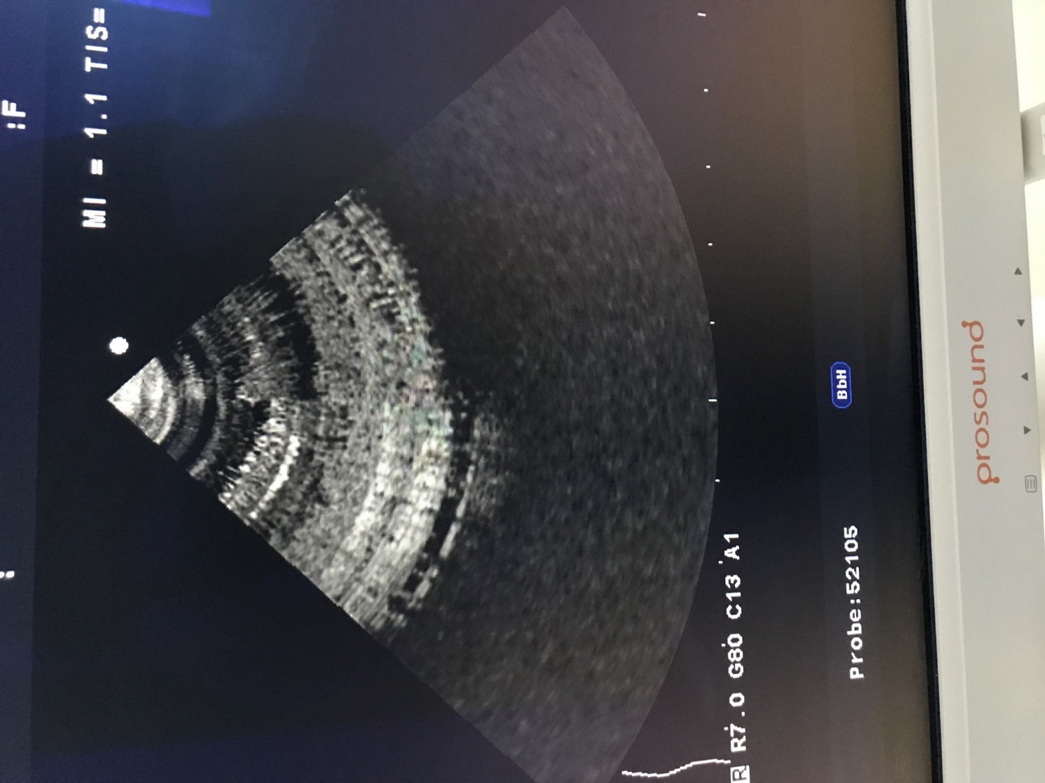

У вас вышла из строя или одна из плат бимформера, или RX. Или обе. Или выйдут скоро, потому что все А7 такого возраста требуют такого ремонта.
