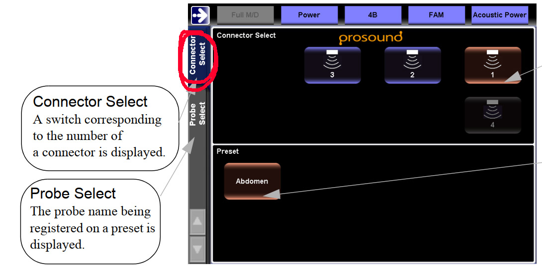

Несколько вопросов по Aloka Prosound Alpha 6:
1) Подключил к аппарату датчик UST-676P, как сделать, чтобы аппарат видел конкретный датчик, т.е. установить приложение на этот датчик?
2) Есть у кого-нибудь руководство пользователя на этот аппарат на русском?
Руслан123, прочитайте всю эту тему, возможно в ней уже есть ответы на Ваши вопросы.
Есть также и другие темы, их см. по ссылке-адресу - https://www.medteh.info/forum/57-0-1-0-10-1-[Alpha%206]
ASPMasterДата: Пятница, 20.Дек.2024, 21:14 | Сообщение # 86
У вас сообщений: 122
Этот датчик должен работать с Alpha 6. Возможно у Вас стоит режим выбора датчика по моделям (Probe Select на сенсорном экране). В таком случае нужные модели надо прописать в настройках.
Но проще при выборе датчиков в левой колонке на сенсорном экране нажать Connector Select и включать датчик по номеру порта, к которому он подключен.
