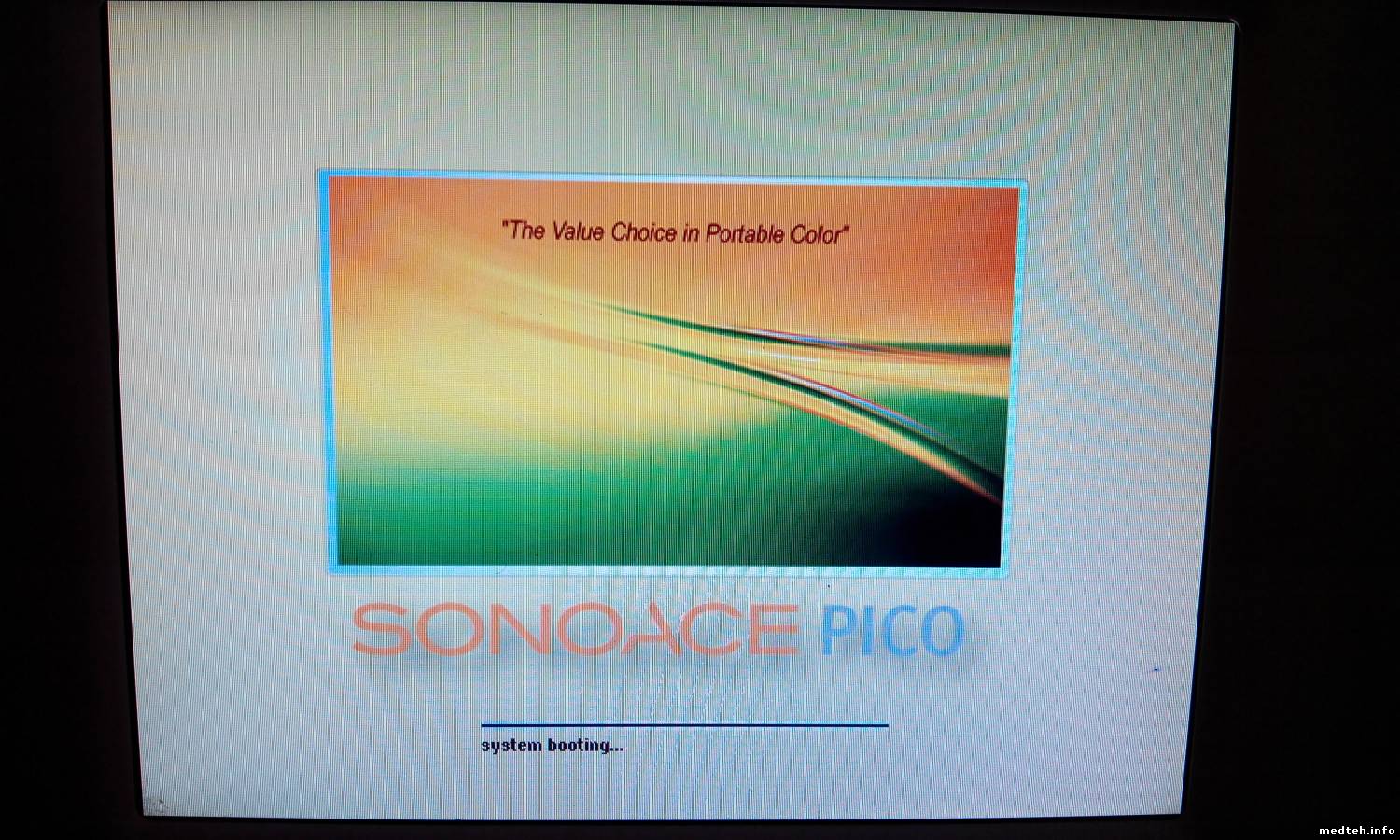

На нашем аппарате Pico пару дней назад случилась следующая проблема. Аппарат перестал зависает на экране system booting. Проверили жесткий диск на сбойные сектора. Ошибок не выдало. Не сталкивался ли кто с такой проблемой?
KortДата: Пятница, 27.Дек.2013, 23:34 | Сообщение # 11
У вас сообщений: 71
Raavski
Думаю начать стоит с переустановки софта. Нашему аппарату помогло.

После включения загрузка доходит до 3/4 полоски и виснет. В чём может быть причина?
KortДата: Понедельник, 22.Сен.2014, 14:39 | Сообщение # 16
У вас сообщений: 71
Raavski
Если просто виснет, то скорее всего софт.
sav-rnicoДата: Понедельник, 22.Сен.2014, 22:16 | Сообщение # 17
У вас сообщений: 145
инженер по обслуживанию ИМТ
Бугульма
Очень емкий ответ, а что делать то unknown
KortДата: Понедельник, 22.Сен.2014, 23:28 | Сообщение # 18
У вас сообщений: 71
Raavski
Берется образ диска рабочего аппарата и ставится. Потом запрашиваются пароли к опциям у ЗАО "Медиэйс", если аппарат легальный.

День добрый! Решил проблему с зависанием на загрузке! Решение оказалось достаточно простым. Может кому пригодится. Снял образ с диска, как есть с ошибками. Прогнал образ через утилиту проверки файловой системы Linux. В моем случае под рукой была Linux FS for Windows от Парагона. Думаю можно любой подобной программой. Залил на проверочный hdd. Всё поехало! Перезалил на родной, всё ок! Позже попытаюсь залить рабочий образ сюда, вдруг где ещё такие есть.

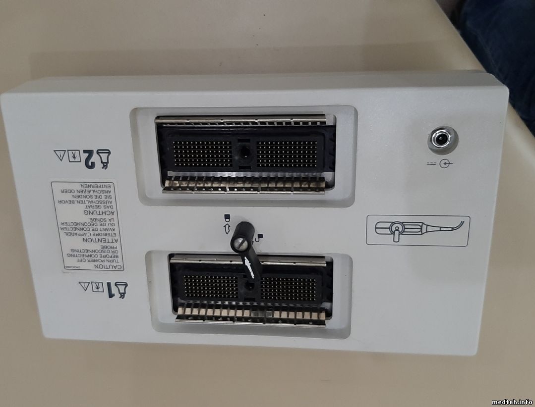

На аппарате Sonoace Pico есть разветвитель датчиков Medison Two Probe Connector. Во втором разъёме аппарат не видит ни один датчик. Датчики все рабочие, в 1м разъёме и без раздвоителя определяется корректно. Доктора говорят, что такое случилось после транспортировки аппарата. Кто-то сталкивался с подобной проблемой?
