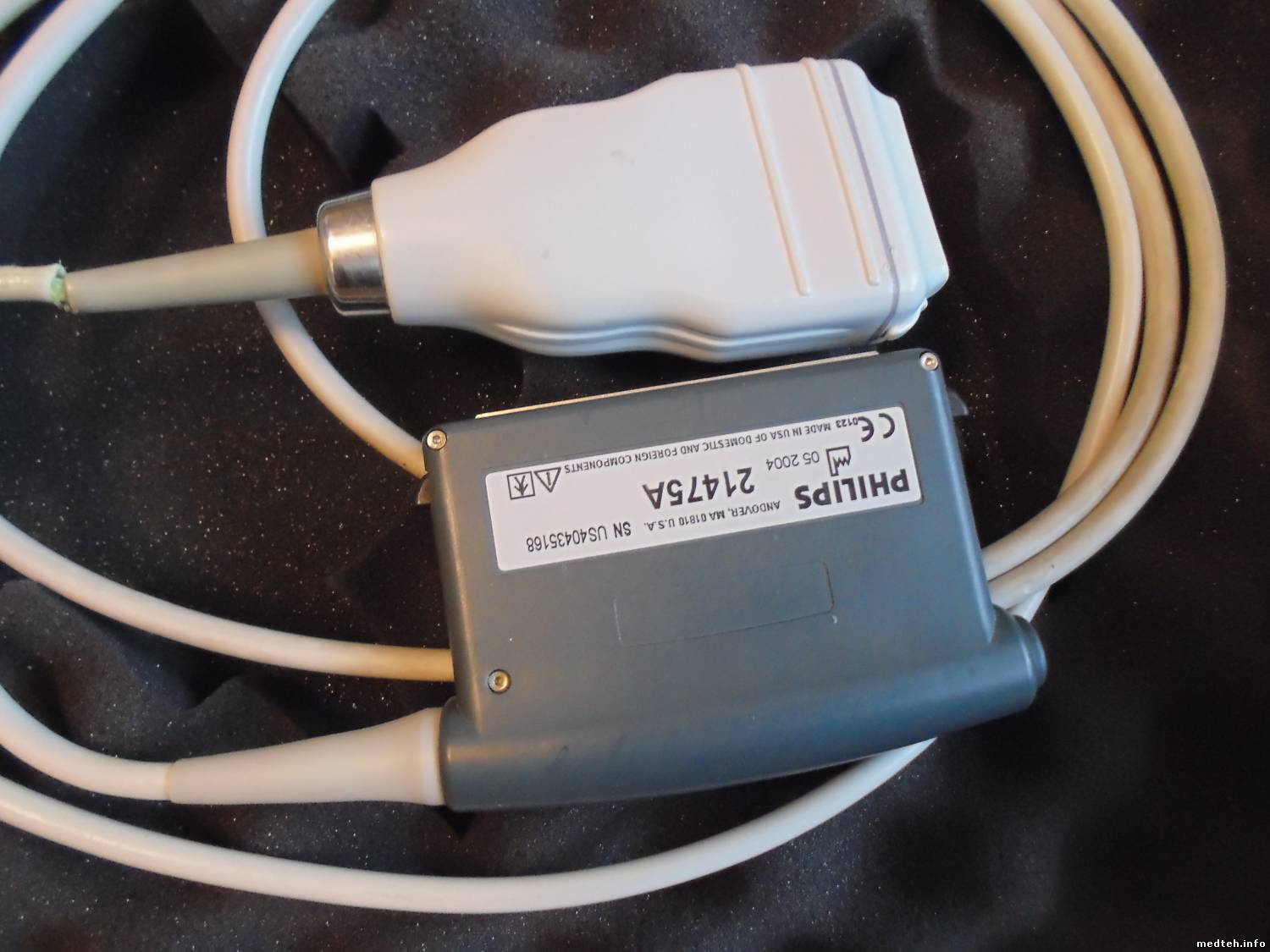

ТоляДата: Понедельник, 11.Фев.2013, 18:02 | Сообщение # 10
У вас сообщений: 36
Барнаул
Датчик 10 Мгц линейный от PHILIPS INvisor
aleksanДата: Вторник, 12.Фев.2013, 00:48 | Сообщение # 11
У вас сообщений: 134
инженер эл.техн.
Цитата (Толя)
кабель внешне в прекрасном состоянии.
а на фото видно повреждение оболочки кабеля у входа в датчик и скорей всего какие то проводники в зтом месте переломаны
olko13Дата: Вторник, 12.Фев.2013, 11:51 | Сообщение # 12
У вас сообщений: 825
Часто встречаемый дефект - метод борьбы я описывал в теме о ремонте датчиков. Но он актуален пока нет обрывов. В даном случае надо убирать изоляцию , искать обрывы, соединять и только потом заливать герметиком (http://www.medteh.info/forum/57-1589-4).Успехов bye2
ТоляДата: Вторник, 12.Фев.2013, 13:27 | Сообщение # 13
У вас сообщений: 36
Барнаул
Спасибо
