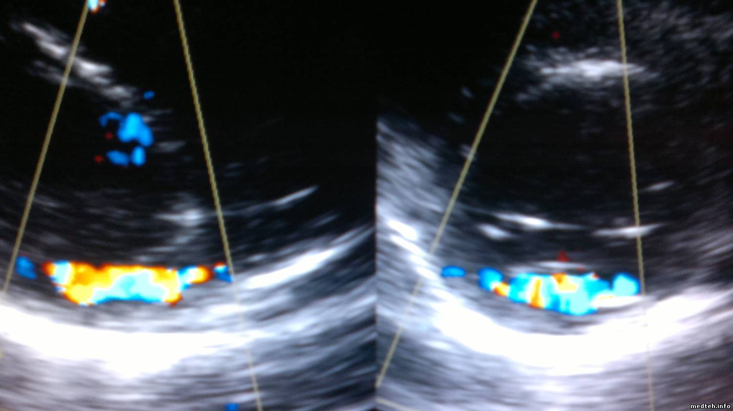

Столкнулся с навязчивым цветовым шлейфом, изображенным на картинке. Место расположения на скане сердца - стабильное - как показано на фото. Пробная замена датчика эффекта не дала.
Встречал ли кто подобное, уважаемые Мастера? В чем может быть причина?

RFI board программируемые микросхемы сбита программа код цвета.

Да... но сканер абс. новый, "горячих" выключений не было, ИБП есть. А вот замечаний и по серо-шкальному режиму сканирования - выше крыши

во время установки с диска после установки госта устанавливаются драйвера и программируется в PGA файлы bin, для данной версии остаются на диске.Самый простой вариант не программировать самому, а установить диск с комплекта.Он автоматически поверит чексум, и если найдет изменение то сразу перепрограммирует. Желательно установить новый диск в 80 гб , при запуске СД в меню нажать b,пасворд geulsservice сделать разделение и форматирование диска и при последующем запуске с СД нажать а. Остальное все программа сделает автоматически
