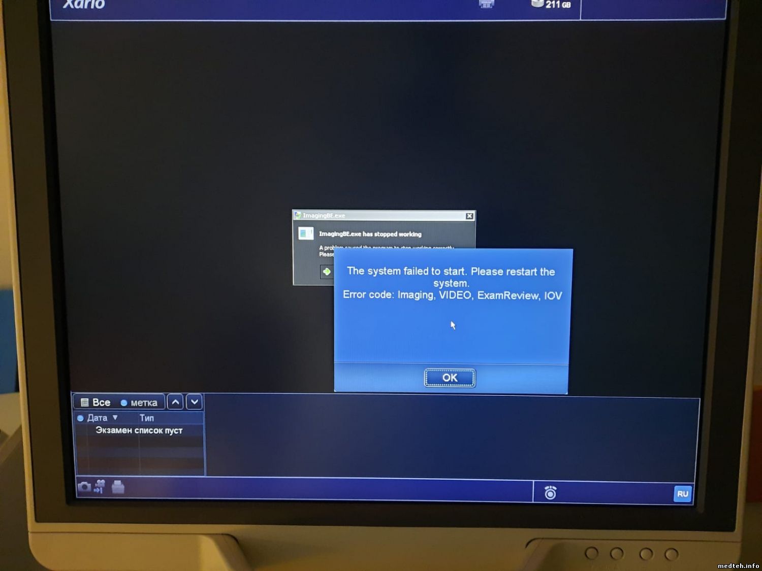

Напишу здесь. Xario TUS-X200. Ошибка: "Error code: Imaging, VIDEO, ExamReview, IOV. ImaginBE.exe has stopped working".
Кто сталкивался - подскажите.
