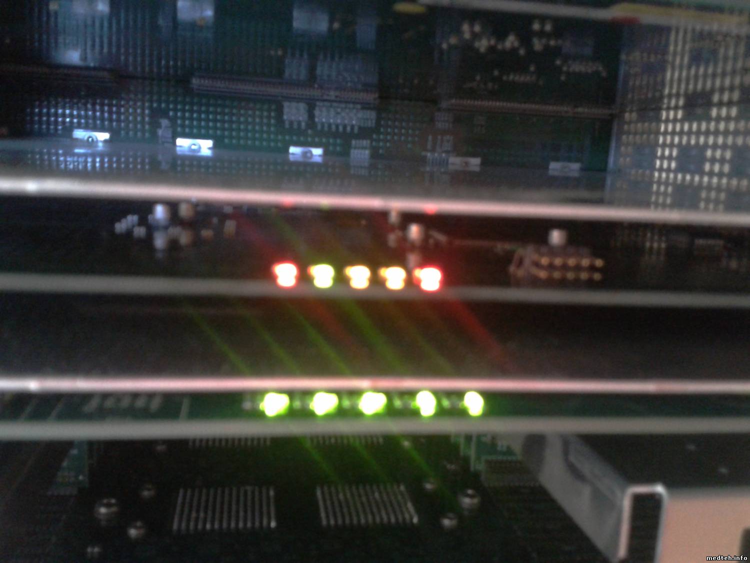

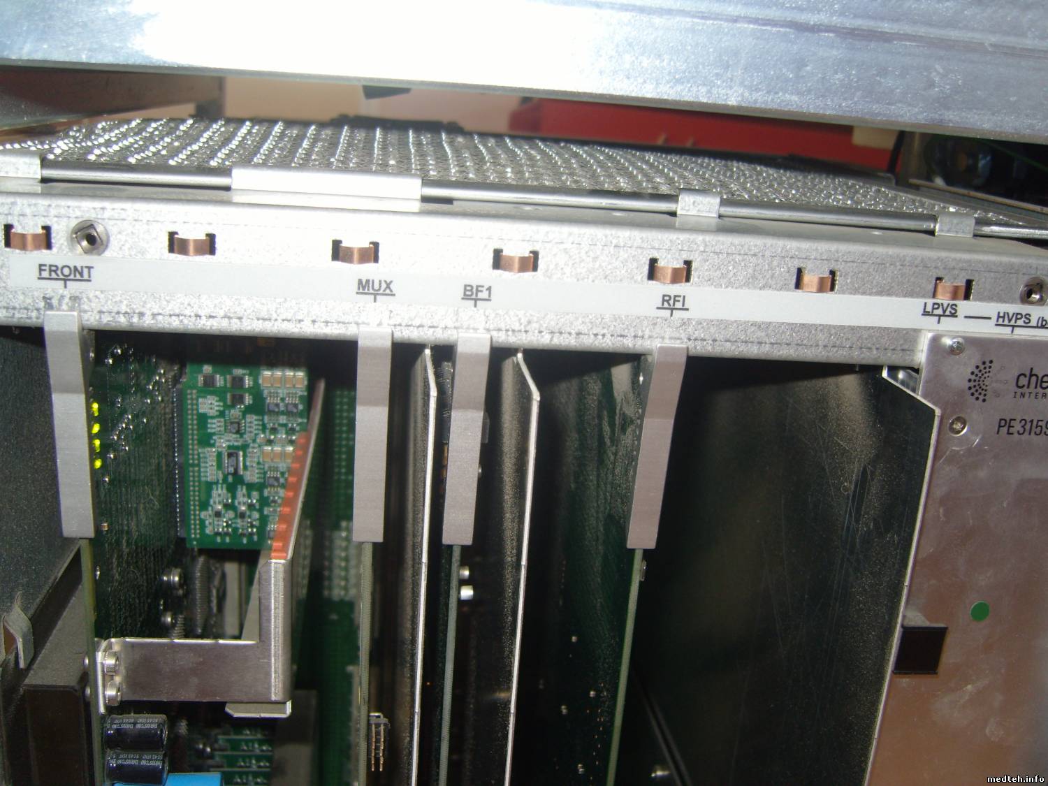

В Front end корзине установлены платы FRONT, MUX, BF1, RFI. Индикация светодиодов:
- FRONT - все горят зеленым
- MUX - все горяд зеленым
- BF1 - 1 - красный, 2 - зеленый, 3 - желтый, 4 - желтый, 5 - красный
- RFI - D502-D505 (индикация состояния) - не горят, D11-D15 (индикация питания) - горят зеленым
Внутри системного блока установлены платы внизу в PCI 5,6 - PCI2IP. На нижней плате все светодиоды горят зеленым, на верхней плате светодиод 2 редко моргает слабо зеленым.

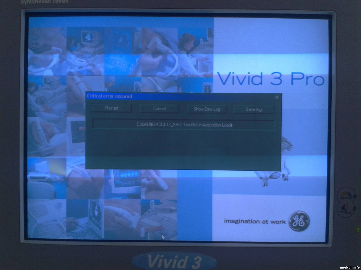

Пробовали вынимать плату PCI2IP в системном блоке. Система загружается, выдает окошко с логом ошибки и затем грузится дальше, позволяя войти в приложение, пройти некоторые тесты (меню появляется при нажатии CTRL + F11), войти в Explorer, посмотреть состояние дисков, добраться до диспетчера устройств.
При наличии платы PCI2IP, но изъятии из корзины платы RFI или BF1 система выдает окно с ошибкой и логами, но не грузится дальше.
В логах выдается ошибка:
error ; ScAcquisition(0x47C); No RFI Board found!
error ; ScAcquisition(0x47C); RfiComm::RpcCreate: Board initialization FAILED
Система перестает грузится при ошибке:
fatal ; DolphUI(0x3DC); UI_SRC: TimeOut in Acquisition Load
Подскажите, пожалуйста, как можно локализовать плату, которая выдает ошибки?

losthellДата: Воскресенье, 21.Апр.2013, 03:06 | Сообщение # 2
У вас сообщений: 30
Инженер-электроник
Shadowcar, Позвони в сервисный центр GE. Они вроде консультируют по данным вопросам. Тока они обычно говорят что сломалось и купите новое у них, за бешеные деньги.

FAR SOUTH
отсоедини кабель с платы image port и посмотри если таже ситуация при загрузке(тот же message ).
если да-тогда проблема в BEP, а не в платах frount end.
homenДата: Воскресенье, 05.Май.2013, 15:54 | Сообщение # 4
У вас сообщений: 271
kapamed, у Shadowcar RFI Configuration, там вообще нет Image Port Board.
