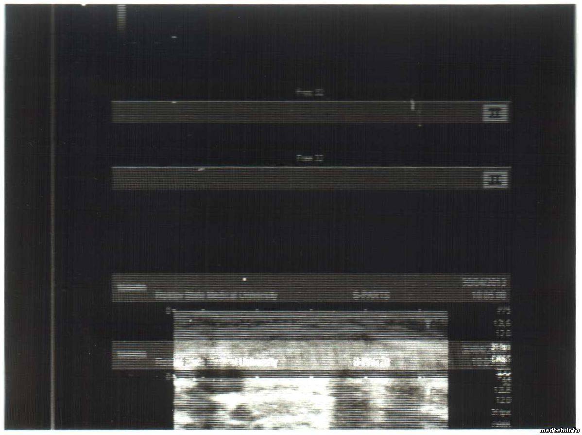

Здравствуйте, коллеги. Неисправность принтера написал в теме и описании (ограничено количество символов в этих графах).
Снимок также размытый, картинка проскакивает полосками.
Кто подскажет, как отремонтировать этот принтер, что может быть.
Конечно, видеопринтер не очень новый, но нового принтера не будет. Спасибо тем, кто откликнется.

Если идет печать 2-го кадра, смотрите настройки в меню. А еще лучше - фото в студию, поскольку описание неточное...
rodnmuzvnДата: Вторник, 30.Апр.2013, 13:34 | Сообщение # 5
У вас сообщений: 216
инженер по медоборудованию
Здравствуйте, коллеги. Спасибо за помощь. И сам считаю, что лучше выложить фото того, что распечатывает принтер, что и делаю. Можно заметить, что принтер печатает верхнюю часть снимка в нижней части (2 раза), нижняя часть изображения УЗИ не распечатывается, хотя "меню с надписью" распечатывается. Распечатка нечеткая.

РОМУЛДата: Вторник, 30.Апр.2013, 22:36 | Сообщение # 7
У вас сообщений: 830
Ультразвук
rodnmuzvn, тут вопросов почти нет. Это проблема несовместимости P66E и Nemio. Насколько я понимаю, данный принтер с данной системой ни одного дня вместе не работали, и стоял вопрос подключить старый принтер к новой системе. Пробуйте настроить принтер джамперами на задней панели. Только не уверен, что изображение будет занимать всю площадь снимка, а будет уменьшенным. Это не неисправность принтера!

Имеет смысл посмотреть на переключатели принтера на задней панели и правильно выбрать стандарт PAL/NTSC (625\525). Больше похоже на рассинхронизацию.
rodnmuzvnДата: Вторник, 14.Май.2013, 10:04 | Сообщение # 10
Здравствуйте, коллеги. Не отвечал долго, потому что хотел убедиться, что только дело было в переключателе.
Принтер ранее был подключен к другому аппарату, современные УЗИ выдают видимо сигнал другой синхронизации.
МастерБаку, спасибо за ссылку, но там нет этого принтера "P61B". Алексей, спасибо, за подсказку за переключатель.
Переключатель был в 625, переставил в 525. Попросил распечатать, но врач нажала только на кнопку на принтере. На экране было одно, а в печати другое. Вчера на УЗИ нажали кнопку, а потом на принтере. Заведующий сказал, что распечатка правильная.
