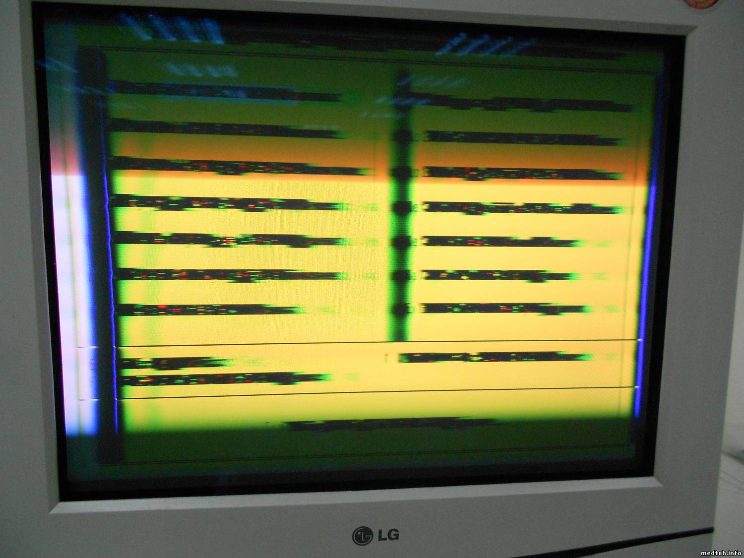

Добрый день, коллеги
на выходе платы видеоменеджера изображение корявое, фото прилагаю.
С выхода встроенной видеокарты сигнала нет, видимо, отключен в биосе.
Скажите, кто с таким аппаратом встречался, если сброшу биос, там нет ли каких-то граблей?
Настройки стандартные?
Плата РС IB 810-8M.
AlexiumДата: Вторник, 21.Май.2013, 11:00 | Сообщение # 2
ilya123, не мучайте аппарат, меняйте видеокарту, можете временно подкинуть PCI видео.

У меня попадался такой аппарат , и там стояла промышленная плата (одноплатник)
видео было интегрированое в чипсете , перектреблоливание ЧИПА помогло,
видео карту PCI подставлял , но аппарат не загружался...........??????????????????
Изображение на выходе было подобное но не такое , обсчем ( хрень какаето)...
Нужно перектреблоливать читсет , помогает ............
Такой промышленной платы не нашол , уже не выпускают , снята с производства....
AlexiumДата: Четверг, 23.Май.2013, 20:40 | Сообщение # 6
Видео отдельная микросхема на плате ATI Mobility Radeon M6-M.
msss, вы специально слова коверкаете или по жизни неграмотный.
Реболлинг старых чипов - лотерея. Может повезьти, может нет.

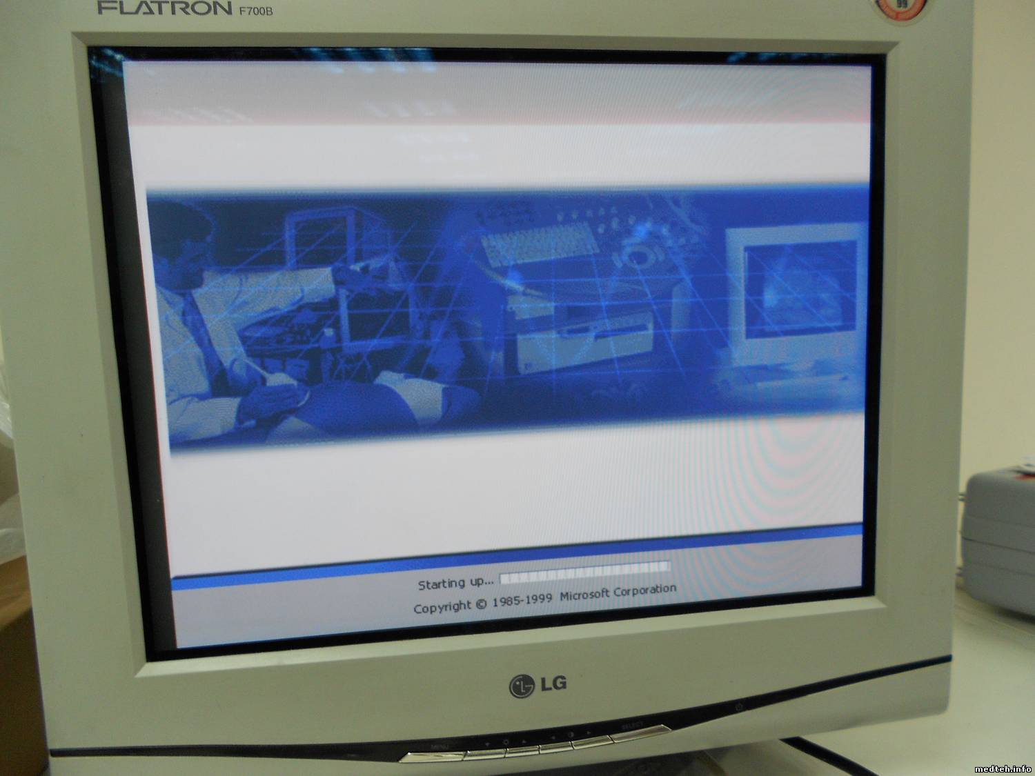

при загрузке пишет,во первых, на тачскрине Invalid mode,потом на нем появляется
заставка джи-ишная,дальше щелкает релюшка один раз ,потом автоматной очередью
подряд раза три ,иногда даже загорается кнопка фрииз, дальше тишина,висят заставки на обоих
мониторах.

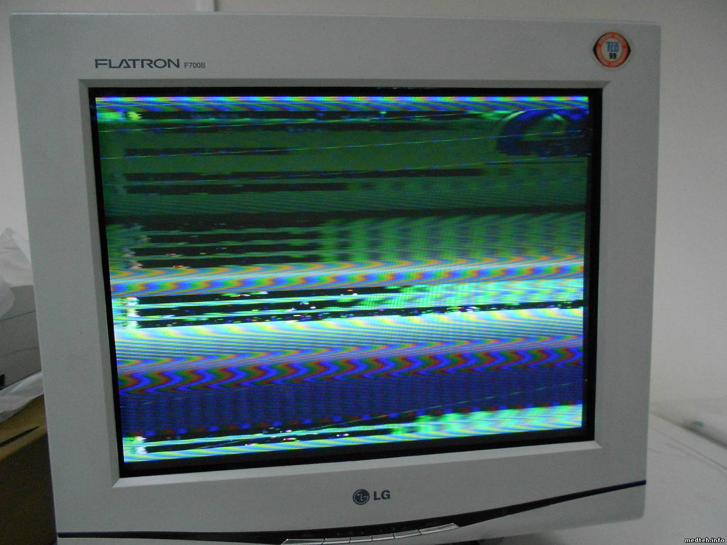

после Shift + L .если просит пароль, то он если не ошибаюсь Rudi.
И ещё- если аппарат зависает в начале (как видно на фото, то часто просто платы(напр.CKV и те что ниже неё) не сели хороше на motherboard-е и при этом надо завинтить все винтики снаружи на этих платах(CKV и др.)
