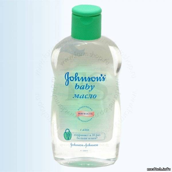

Попробуйте вот это - неплохие отзывы.

MedcrusherДата: Воскресенье, 31.Янв.2010, 04:50 | Сообщение # 6
У вас сообщений: 112
Сервис - инженер
Всем СПАСИБО!
Датчик был наполнен маслом Jonsons Baby.
Качество картинки нормальное, сектор не суженный.
Единственный недостаток - стал стучать во время работы.
